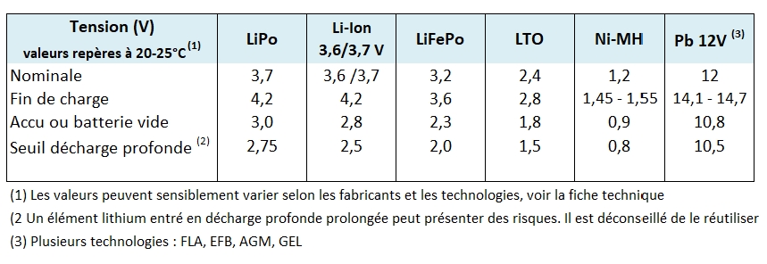

Posté le 22-09-2023 à 13:21:00  profilanswer
Salut timofort,
En NiMH :
  • 0,9 V -> élément vide, 0 mAh
  • 0,8 V -> seuil de décharge profonde. Elle réduit certes les performances mais n'est pas critique contrairement aux chimies lithium.
A toutes fins utiles, voici un tableau de synthèse perso réalisé à partir de plusieurs datasheets :
https://rehost.diberie.com/Picture/Get/f/210354

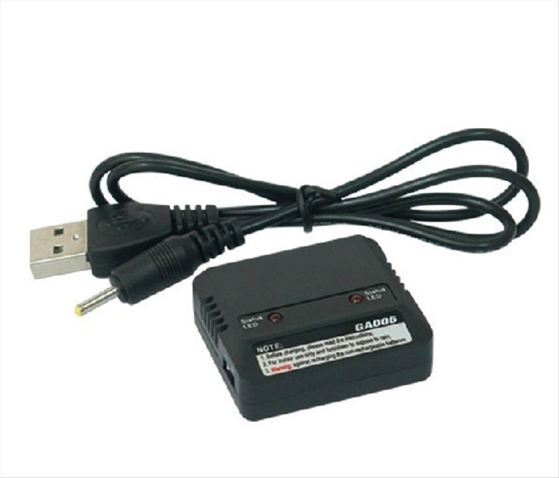

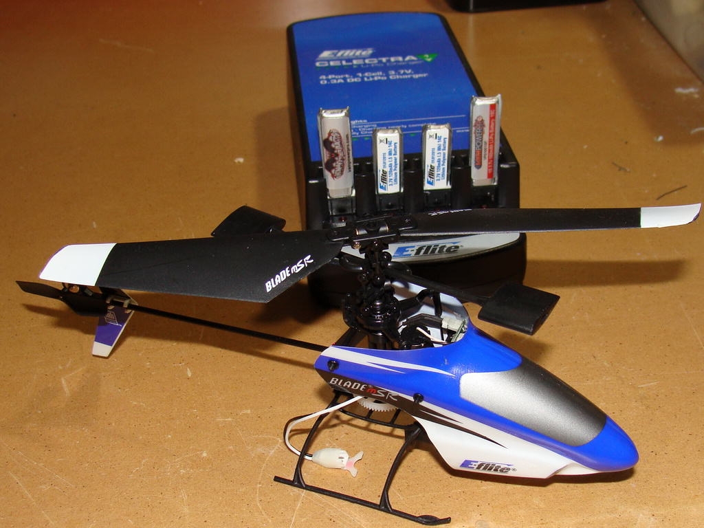

Jusqu'à présent j'utilisais les chargeurs fournis avec mes hélicos/drones :
Celui du E-Flite Blade MSR
https://rehost.diberie.com/Picture/Get/r/210365
Celui du Walkera Super CP
https://rehost.diberie.com/Picture/Get/r/210366
Un dongle USB d'un micro-drone que j'avais acheté il y a quelques années (pas de photo sous la main).
Je viens d'acheter un Vifly Whoopstor 3, mais je n'ai pas encore pu l'utiliser (mes batteries sont en JST 1,5mm et 51005, le chargeur a des ports JST 2,0mm, j'attends les câbles d'Aliexpress pour faire des adaptateurs). En lisant la notice en attendant, j'ai compris qu'il est capable de charger ou décharger les accus pour les mettre à la tension désirée (pour voler ou pour le stockage), mais n'indique pas la capacité chargée ou déchargée de l'accu.
Le V-Twin, c'est la vie ! | inconditionnel du chant des patates | Bon anniversaire !

Bersac a écrit :
Salut timofort,
En NiMH :
Intéressant, ça répond aussi en partie à ma question, concernant l'idée d'utiliser mon chargeur Li-ion (un Opus BT-C3100) pour charger les accus Li-Po. D'après ce tableau, on serait trop proche du seuil de décharge profonde. :jap:

En NiMH :
Grand merci [:ojap]

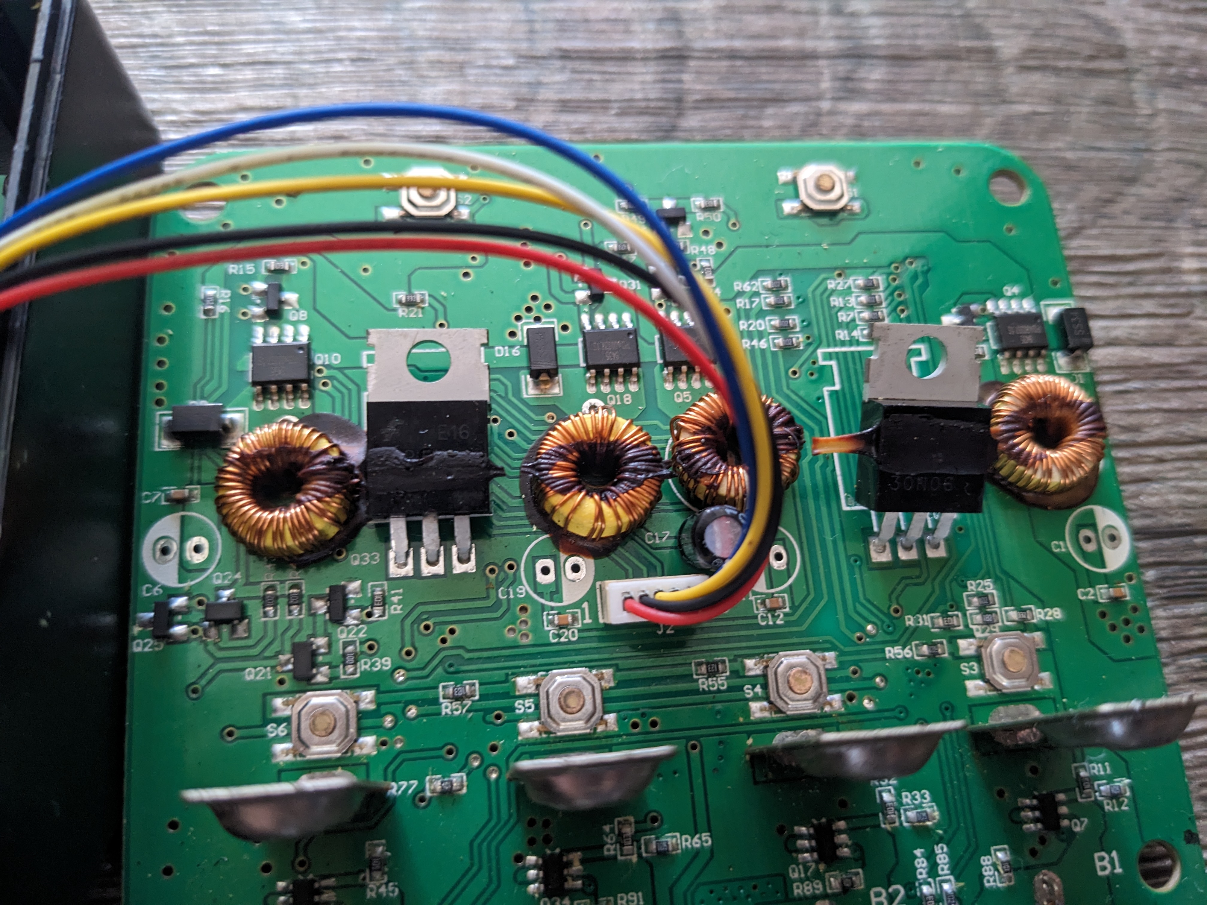

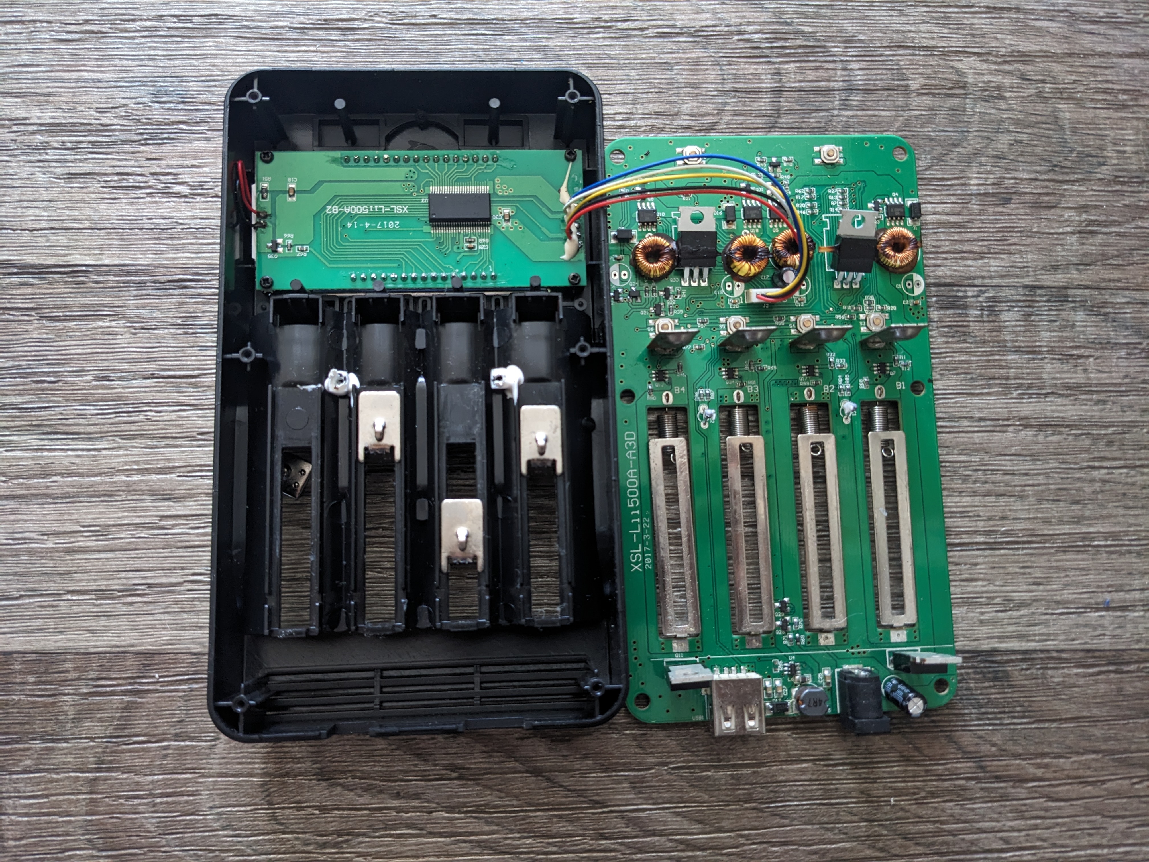

Salut topic,
Trotamundos a écrit :
Je ne m'étais pas décidé l'an dernier et je me penche à nouveau sur le sujet.
Est-ce que le chargeur Lii-500 est toujours plébiscité ici ?
Bon, je l'ai utilisé 2 ou 3 fois et il ne s'allume pas...
Est-ce que c'est un problème connu ?
Est-ce que ça vaut le coup que j'essaye de le démonter pour le réparer ?
n°412302
Trotamundo​s
Posté le 25-09-2023 à 10:21:34  profilanswer
n°412303
Trotamundo​s
Posté le 25-09-2023 à 10:23:41  profilanswer
On est d'accord que ça a cramé et que ça peut partir à la benne ?
n°412309
kronoob
Posté le 25-09-2023 à 10:55:01  profilanswer
Si tu parles de la colle marronnasse-noire, alors non, j'aurai tendance à penser que c'est normal.
Le problème est ailleurs à mon avis.
Achat - Ventes/Feedback
n°412310
Natopsi
☄️Just end it already!☄️
Posté le 25-09-2023 à 11:07:33  profilanswer
La colle maronasse noire peut être devenue conductrice en vieillissant et foutre le merdier.
⚡ACH/VDS⚡HFRCoin◈1435mm⚡
n°412314
Trotamundo​s
Posté le 25-09-2023 à 11:43:15  profilanswer
Erf... Je tente de la gratter, j'ai plus grand chose à perdre.
Un peu déçu de la fiabilité / durabilité de ce modèle de chargeur :/
n°412325
gsx33
Make France great again
Posté le 25-09-2023 à 12:59:25  profilanswer
Compare ici : Test/Review of Charger LiitoKala Engineer Lii-500
On dirait que ça a bien chauffé chez toi et que des liaisons n'y sont plus.
Message édité par gsx33 le 25-09-2023 à 14:40:04
