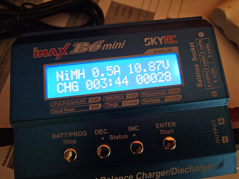

Merci pour ces infos.

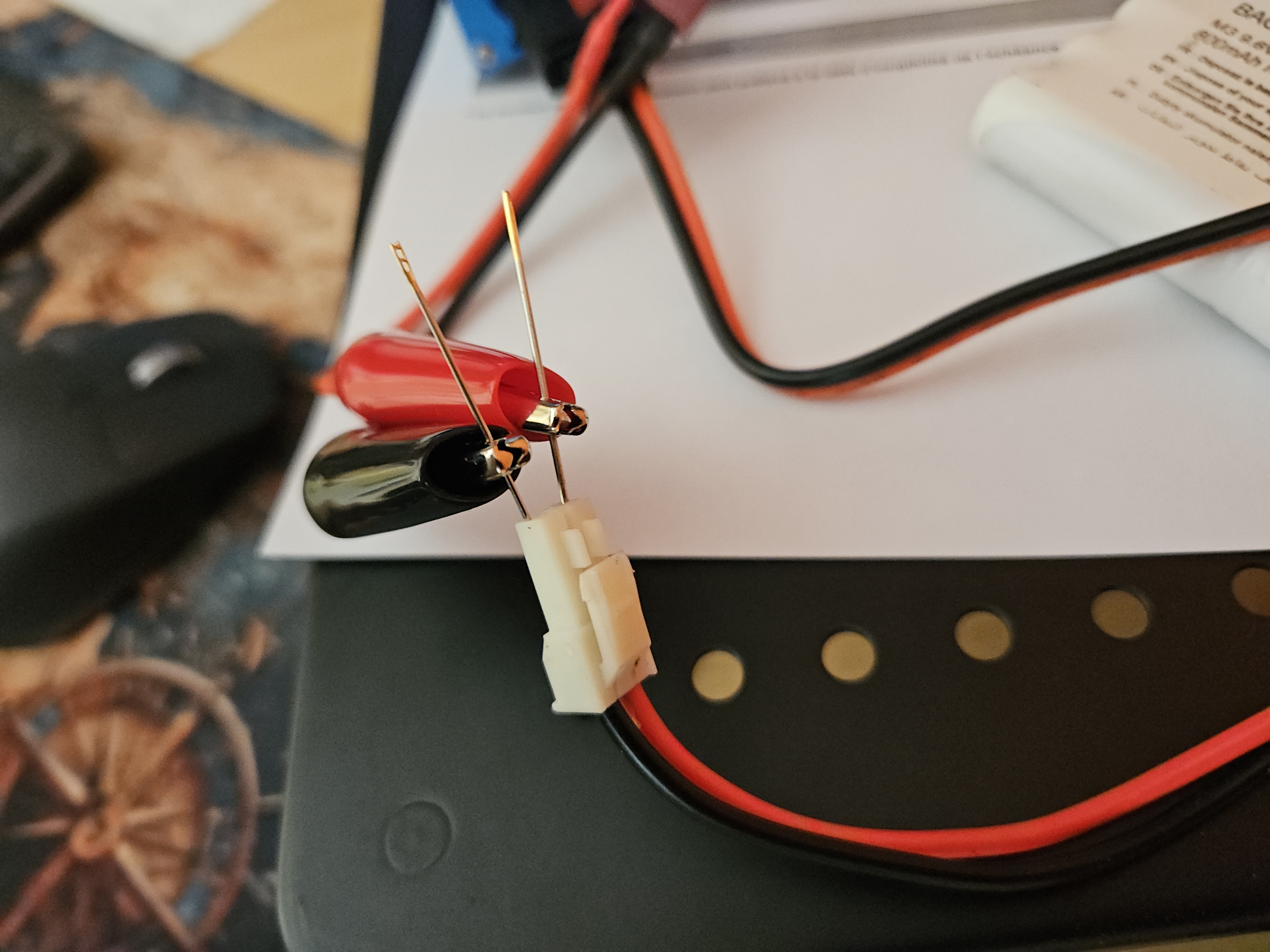

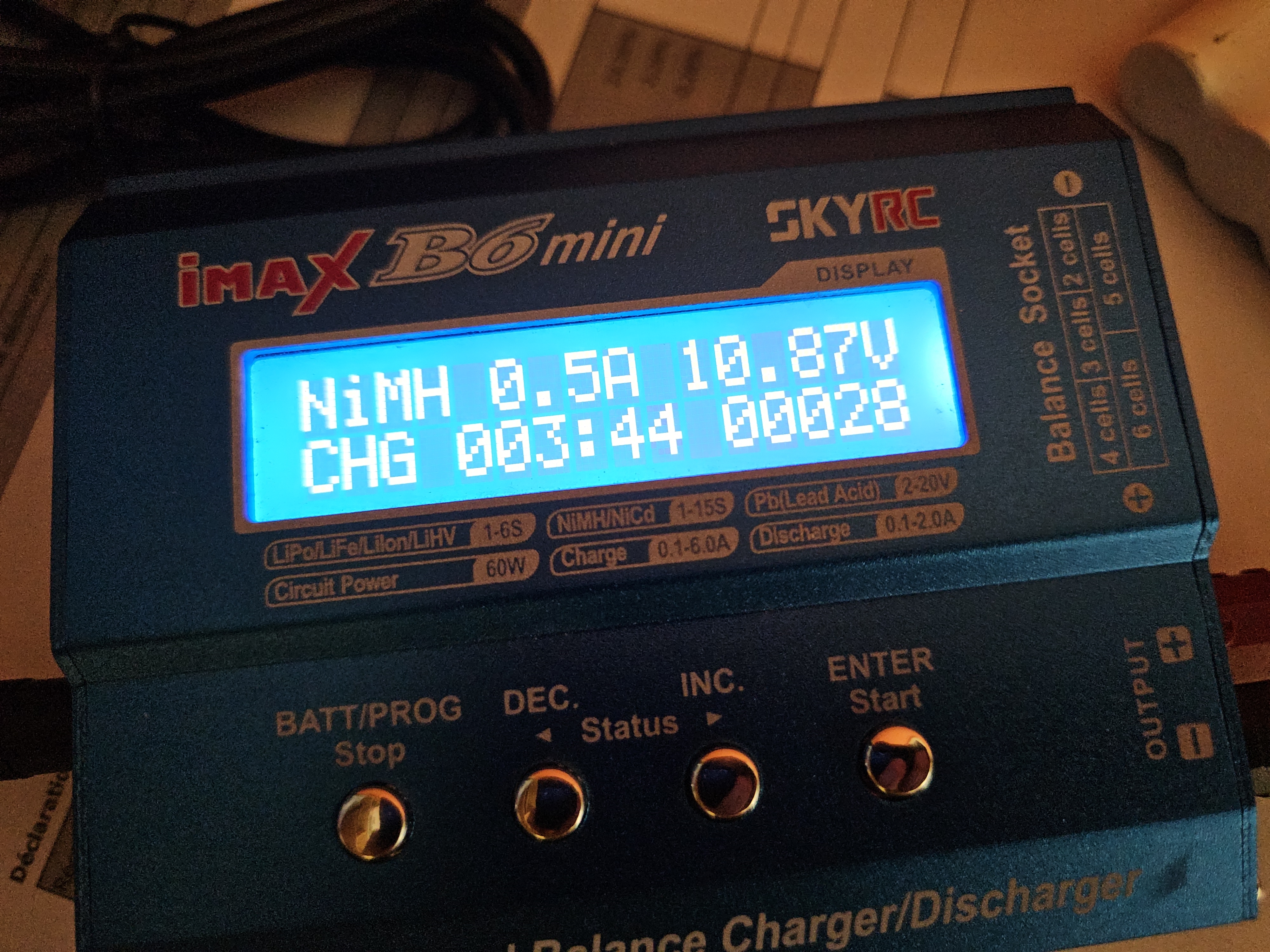

Effectivement j'ai retrouvé les câbles supplémentaires, dont les pinces croco, fournis avec le chargeur.
Je vais tenter en plantent des aiguilles de couture.
Ça m'a l'air assez fin pour ne pas "dilater" le connecteur de la batterie.
Dernière question : le chargeur ne pourra pas arrêter la charge tout seul, car il n'y a pas de fils de monitoring à brancher sur le côté du chargeur.
Du coup je suppose qu'il suffit de surveiller régulièrement, et débrancher quand la quantité d'énergie injectée est proche de la capacité de la batterie.
(800 mAh)
EDIT : ça a l'air de fonctionner

La fin de charge est automatique par delta peak lorsque tout fonctionne bien. Contrairement aux LiPo, le courant est constant de bout en bout.
Surveille simplement si la batterie ne chauffe pas de façon anormale. Avec une charge à 500 mA pour une capacité de 800 mAh, la charge devrait s'interrompre au bout de 2h environ, sauf si le timer de protection est réglé avant, auquel cas la charge ne sera pas complète.

HokutoNoFr​ed
- Kenshiro -
Posté le 03-04-2025 à 20:42:33  profilanswer
Oui ça s'est arrêté tout seul vers 2h.
J'avais réglé la charge à 500mA parce que cette durée me semblait raisonnable.

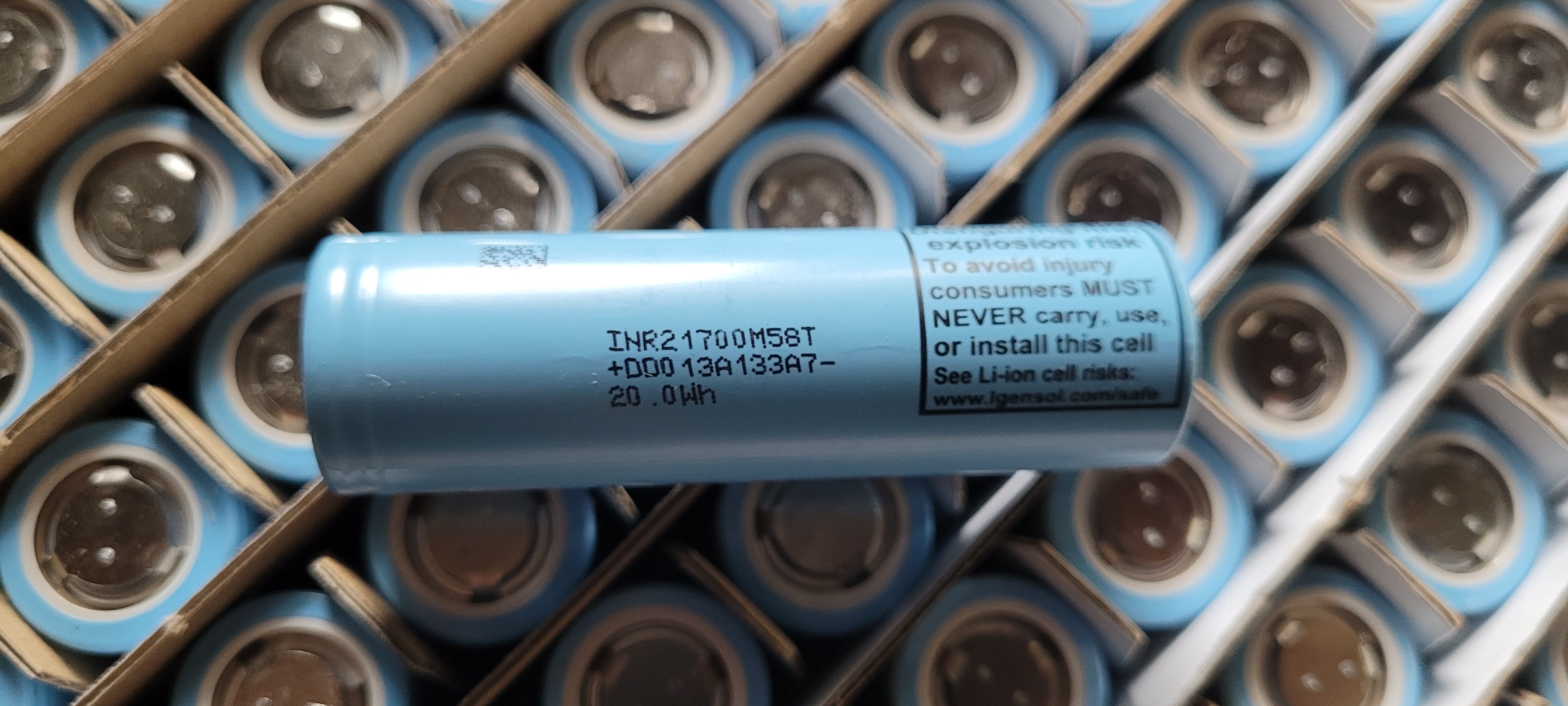

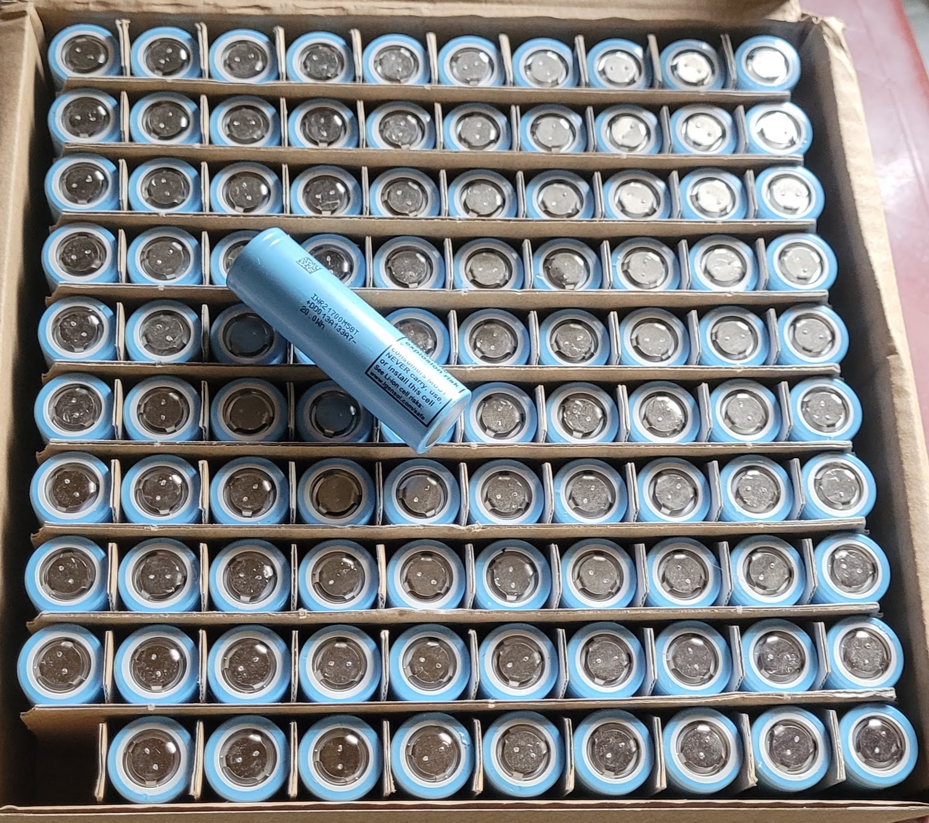

C'est parti!
https://rehost.diberie.com/Picture/Get/r/388818
https://rehost.diberie.com/Picture/Get/r/388819
J'ai finalement choisi les LG 58T.
IMax conforme à mes besoins.
Capa max.
Ratio Prix/Capa correct.
Bonne stabilité de la capacité au cours des cycles : https://endless-sphere.com/sphere/t [...] st-1822696

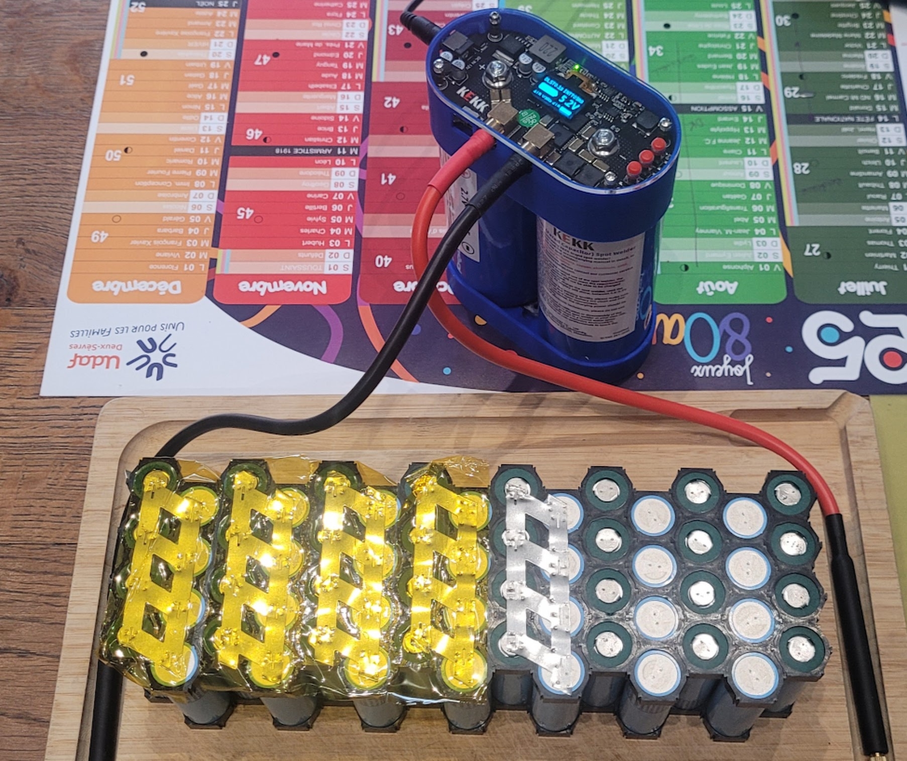

Work in Progress:
https://rehost.diberie.com/Picture/Get/f/390562
Très content du K7-Pro pour l'instant.

quentincc
It's all ogre now
Posté le 27-04-2025 à 10:06:08  profilanswer
Tu utilises quelles bandes (épaisseur largeur) ? pour quelle intensité estimé ? elles tiennent bien ces soudures ?

sorg
trop sur HFR depuis 2001
Posté le 28-04-2025 à 07:36:18  profilanswer
Les bandes font 0.2 x 8mm. Nickel.
La batterie est dimensionnée pour 40A max en continu.
Les soudures sont costaud. Quand je pèle la bande nickel, le nickel se déchire mais le point ne s'arrache pas.

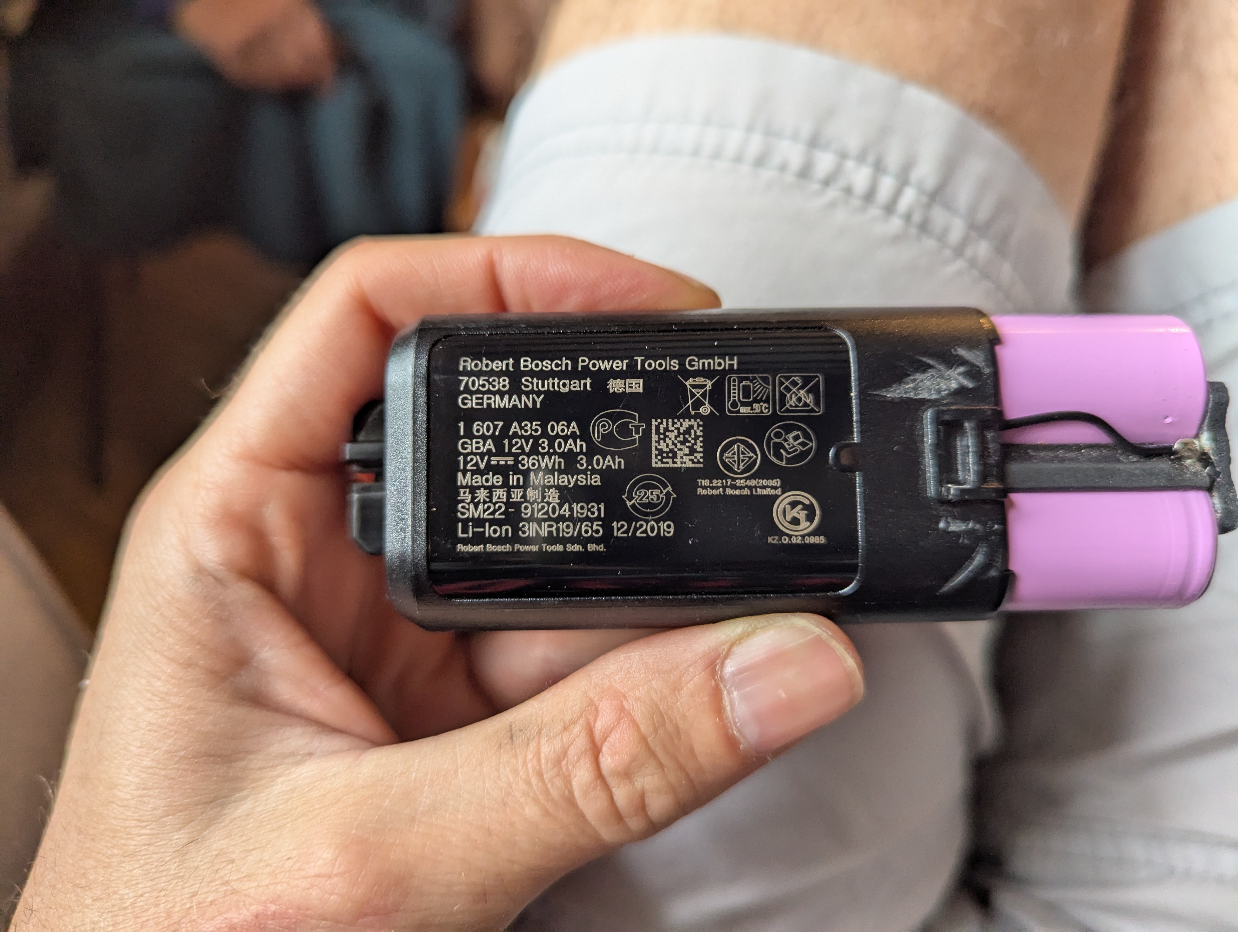

Phenix21
Posté le 02-05-2025 à 20:15:15  profilanswer

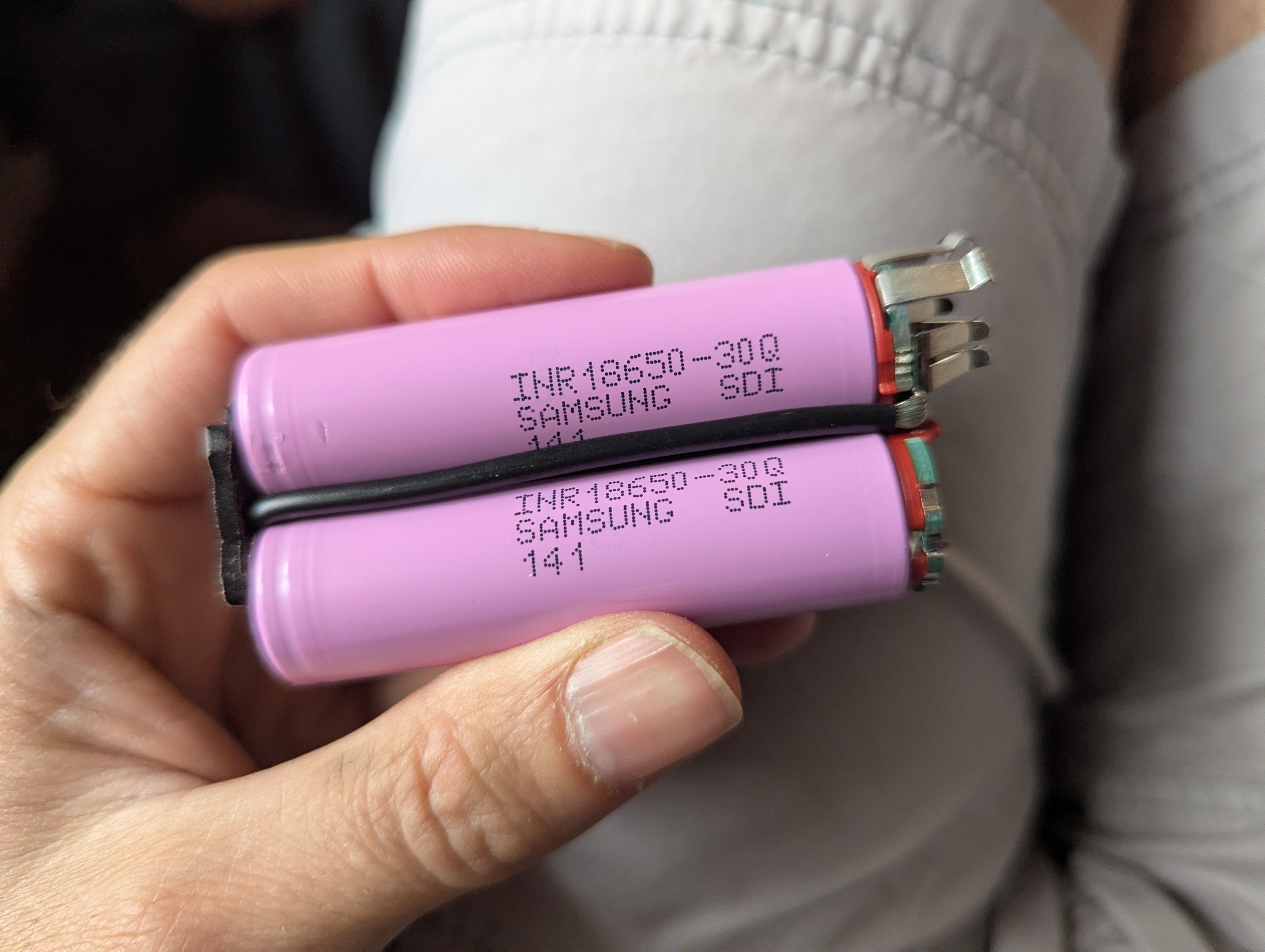

Hello
J'ai une batterie pour une perceuse Bosch pro 12v 3Ah dont 2 des accus sont à 3,17v et le 3eme à 2,7v. J'avais constaté une grosse perte d'autonomie, j'imagine que le 3eme est mort et que ça en est la cause
Bref, qu'est ce que je peux commander comme accu chez nkon pour les remplacer ? Je ne remplace que le plus faible ou les 3 ?
Merci !

Édit : j'avais quand même un peu cherché, je me suis rendu compte que mon message faisait un peu feignasse qui ne prend pas le temps de réfléchir  :O
L'accu HS est un Samsung 3000 mAh - courant de décharge 15A. L'équivalent est chez nkon mais en reconditionné, et il n'y a rien d'autre de caractéristiques identiques. Du coup j'imagine que je peux prendre avec un courant de décharge plus élevé ? Que se passe t'il si je ne change qu' un accu à 20A, et que les autres restent à 15A ?
Deuxième question : ça se tente d'essayer de ressusciter l'accu trop déchargé ? C'est possible sans tout démonter ?
Merci !

Faut toujours remplacer tout les accus, sinon c'est le plus faible des deux autres qui va lâcher (et le BMS qui va couper avant incendie/... dans l'idéal. :o ).

À 3€/pièce (ici), je confirme, tu changes tout et tu évites de te faire péter la gueule.

Pour optimiser les frais de port, je voulais me prendre des accus AA et AAA. Toujours eneloop ?

Avant je tenterais quand même d'équilibrer le pack en rechargeant l'accu faible à la même tension que ses voisins. Pas sur qu'il y ai un équilibrage sur ces batteries  ;)
Je suis obligé de dessouder l'accu pour faire ça non ?
n°467430
Natopsi
☄️Just end it already!☄️
Posté le 03-05-2025 à 17:02:10  profilanswer
Non ça peut se faire avec l'accu dans le pack. Faut juste faire attention à pas faire de court-circuit quoi vu que t'aura pas la protection du pack pour te protéger ;)
Je lâche l'affaire pour l'équilibrage en place, trop peur de faire une connerie...
Je démonte les accus et je les charge 1 par 1

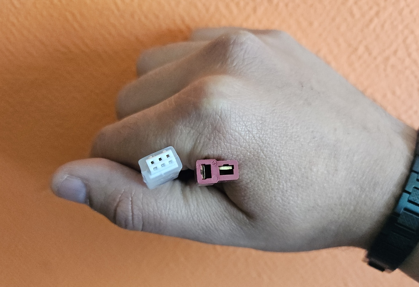

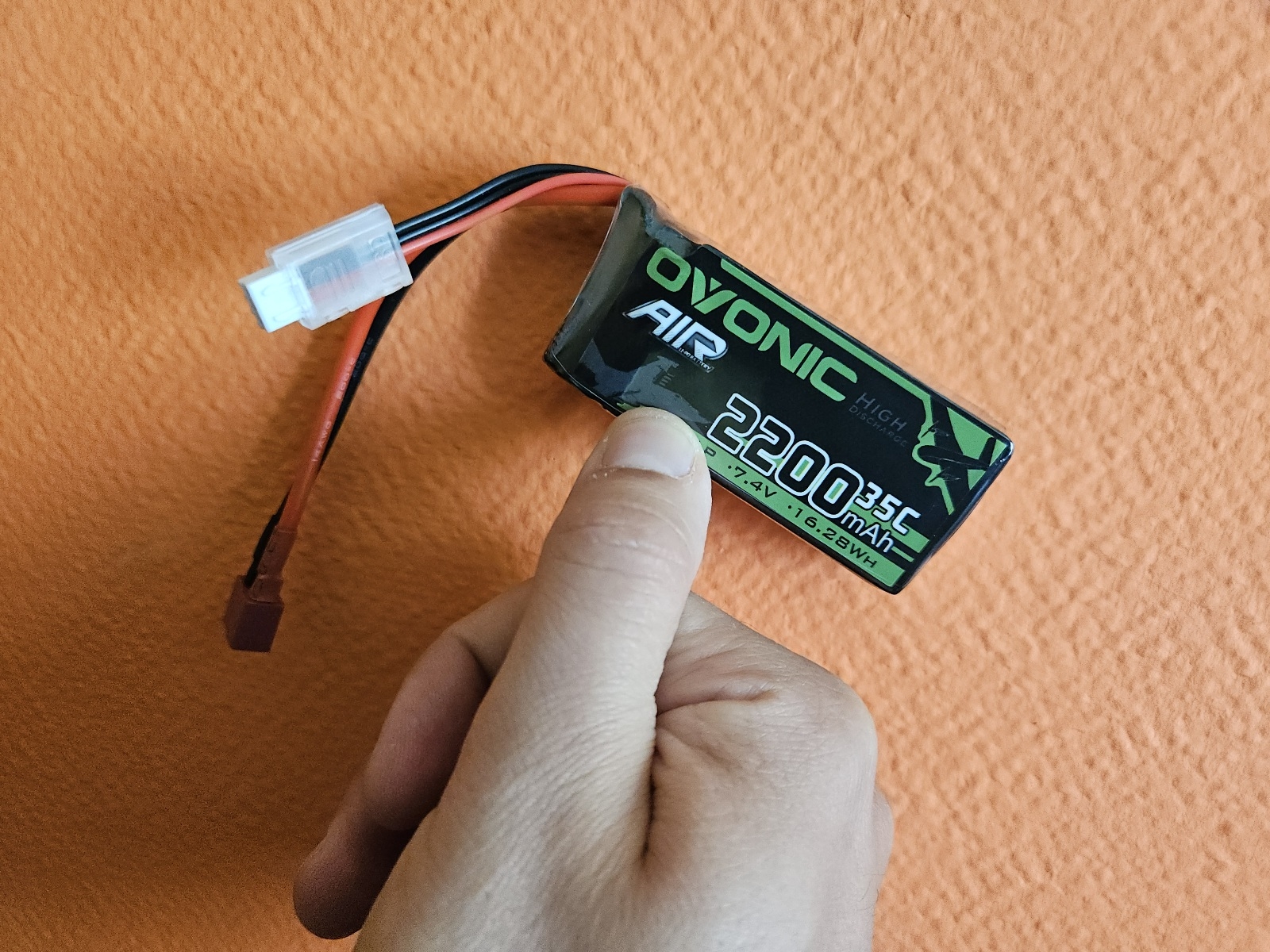

J'ai reçu le chargeur SKYRC D200 Neo, mais découvre qu'il n'y a pas de cables (pour brancher les batteries à charger) fourni avec.
Pour le SKYRC B6 Mini il y avait tout un assortiment de cables.
Les cables sont-ils sensés être fournis avec les batteries à charger ?
(ce n'est pas le cas de mes batteris LiPo de voitures RC)
Vous avez une référence pour un pack de cables fiable ?
(donc pas du noname/Aliexpress, même si je pense pas que ce soit la philosophie des membres du topic)
Les prises de connexion de mes batteries :
https://rehost.diberie.com/Picture/Get/r/394265
https://rehost.diberie.com/Picture/Get/r/394266
EDIT : apparemment c'est ce type de cable qui est adapté pour mes batteries.
(oui je découvre que le D200 utilise le format XT60  :whistle: )
Connaissez vous un bundle de cables XT60 vers différents formats de batteries ?
(comme ce qui est fourni avec le B6 Mini)
Sur AMZN je ne vois que des cables unitaires, et rien sur Nkon non plus.
Posté le 14-05-2025 à 20:22:44  profilanswer
HokutoNoFred a écrit :
Salut
La prise de connexion puissance c'est je ne sais plus quelle merde, pour l'équilibrage c'est étonnant que le chargeur soit pas fourni avec ce genre d'adaptateur : https://www.hobbylinna.fi/fi/produc [...] c/SK600056
