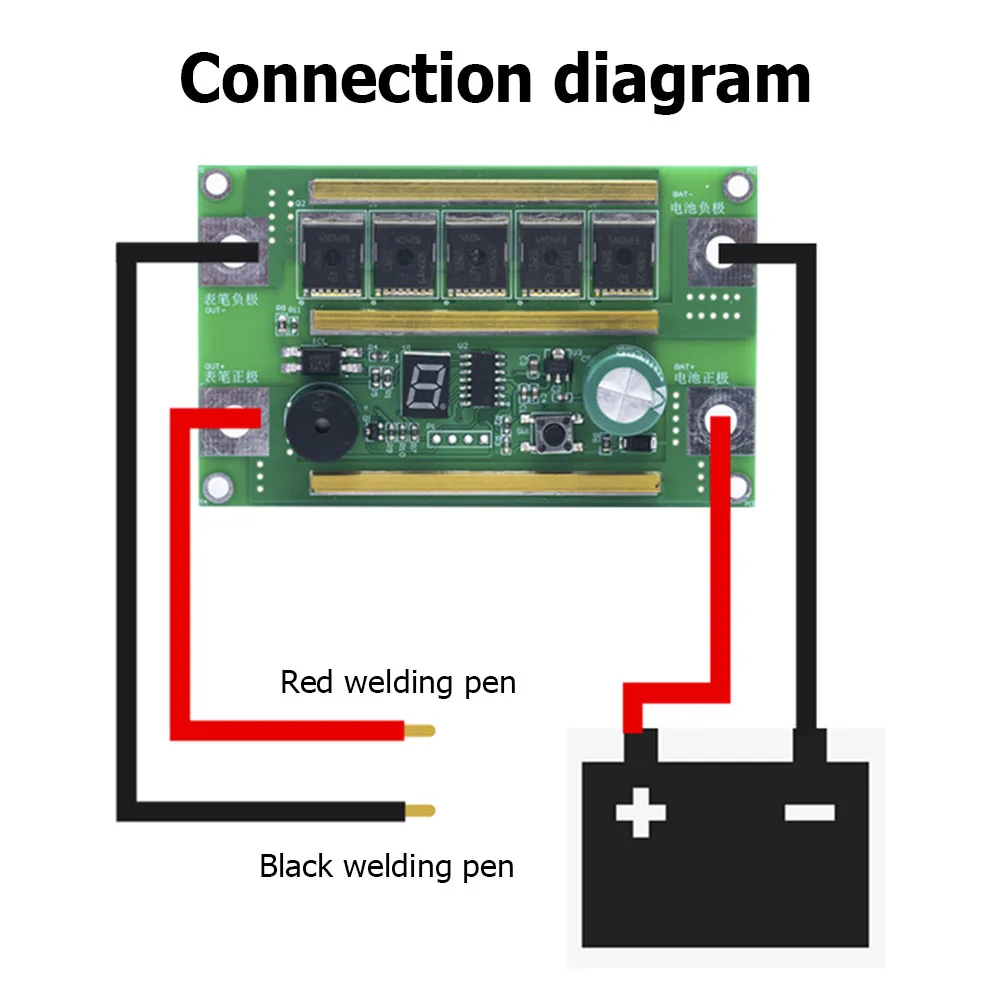

un produit bien plus light se servant d'une batterie Plomb comme réserve d'NRJ : (tout est dans les MosFet et dans la capacité de la batterie à tenir un court circuit rapide)
https://www.aliexpress.com/item/100 [...] mainSearch
https://ae01.alicdn.com/kf/Sbcc0af6b2fed4148802c0666225ea78aR.jpg

J'ai commencé à me renseigner et à part le premier, les autres sont pas ouf ou meurt très vite.
Faut un petit budget quand même.
