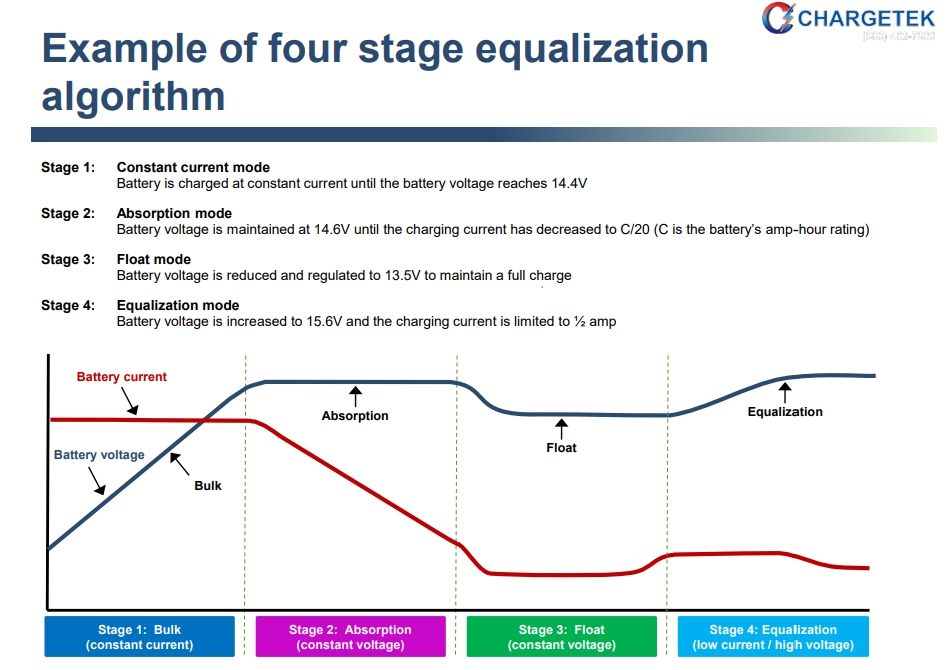

sjlouis a écrit :
Bon, et bien peut-être investir dans un chargeur moins violent.
Certains chargeurs évolués peuvent proposer une phase dite d’égalisation avec une tension pouvant aller jusqu’à 15,6 V pour une batterie plomb-acide avec une courant réduit. Se référer à la documentation avant de le remplacer !  source du graphique ci-dessous.
https://rehost.diberie.com/Picture/Get/f/203574

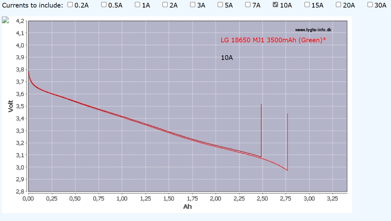

Mooch a validé un CDM de 10A pour le MJ1 mais conseille cependant dans ces commentaires de se limiter à 5 ou 7A .
D'après la courbe de décharge d'HKJ, pour une utilisation à 10A, il vaut mieux limiter le cut-off à 3,1 ou 3,2V
https://rehost.diberie.com/Picture/Get/f/203723
n°409868
Jules Winn​field
порой не та...
Posté le 23-08-2023 à 09:24:41  profilanswer
Pour mon utilisation (vape) je suis sous les 5A, donc c'est parfait pour moi :jap:

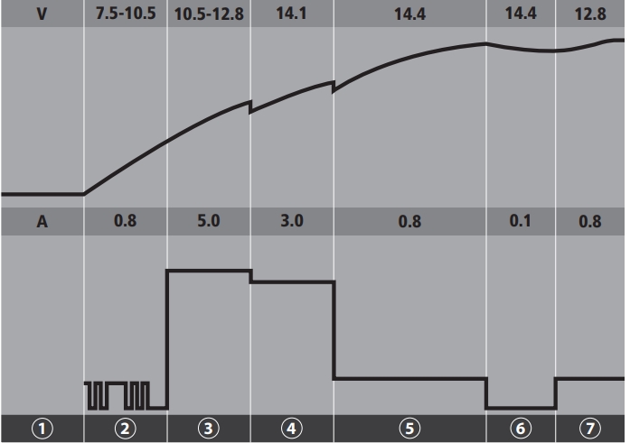

Posté le 24-08-2023 à 19:13:17  profilanswer
sjlouis a écrit :
Bersac, quand je fais des vérifs avec ce chargeur auto, je trouve en début de charge des variations de tension successives très rapides. Je me demandais si mes contacts étaient bons mais après un bon moment de charge, cela ne le fait plus. Par contre, il charge à 3 A et descend peut-être à 2.5 A mais pas moins. J'ai préféré arrêter la charge car je trouvais 15.33 V un peu trop élevé.
Certains chargeurs débutent le cycle de charge en mode pulse pour désulfater les plaques :
https://external-content.duckduckgo.com/iu/?u=https%3A%2F%2Ftse4.mm.bing.net%2Fth%3Fid%3DOIP.x53frz1madWs5utIfMn8PAHaDr%26pid%3DApi&f=1&ipt=f8182b69fcfbe2f1286c37b135eeb3a70e32081d68fa26aa53c60a14665a1cec&ipo=images
En fait, il existe de nombreux algorithmes de charge pour batterie au plomb. Bien lire la doc avant de remiser son chargeur.
n°410020

Edit : extrait d'un manuel Bosch pris au hasard :
Charge impulsionnelle
Il s’agit d’une fonction automatique du chargeur qui ne peut pas être sélectionnée manuellement.
Si, au début de la charge, la tension de la batterie dans le mode 12 V est comprise entre 8V (±0,5V)
et 10,5V (±0,5V), le chargeur bascule automatique sur charge impulsionnelle. Lorsque la tension de la
batterie atteint plus de 10,5V (±0,5V), le chargeur bascule automatiquement dans le mode de charge
précédemment sélectionné. Ceci permet d’obtenir une meilleure charge
Message édité par Bersac le 25-08-2023 à 12:09:39

n°410382
Bersac
Posté le 30-08-2023 à 21:08:20  profilanswer
Dans mon cas, ce n'est pas une question de non arrêt de charge mais de durée anormalement très longue. Même constat dans cette vidéo.
D'après la doc, l'ULGD 5.0 C1 est sensé respecter cet algorithme :
https://rehost.diberie.com/Picture/Get/f/205612
Or, d'origine, il passe à 0,8A à partir de 12,8V jusqu'à la fin de la charge effective. En gros, il faut compter 15 à 18 heures pour une batterie de 45 Ah déchargée à 50% environ ; je ne sais pas exactement, je constate la fin le lendemain après avoir débuté la charge la veille au matin.
Le remplacement des fils a permis de diminuer la chute de tension de cet appareil probablement mal conçu. Il charge maintenant à 3,0A environ jusqu'à 14,1V. Je ne connais pas encore précisément le seuil de basculement à 0,8A avec cette modification.
Si certains parmi vous causent polonais, ça m'intéresse pour comprendre une seconde modification sur cet appareil indiquée dans cette vidéo sans sous-titrage : où brancher la res de 2,2k et la capa ? Pont diviseur constitué à priori de R50 et R51.
Edit : fautes d'orthographe
Message édité par Bersac le 30-08-2023 à 21:17:27
