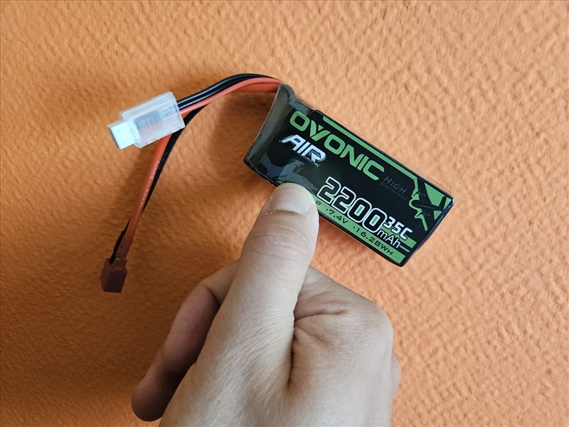

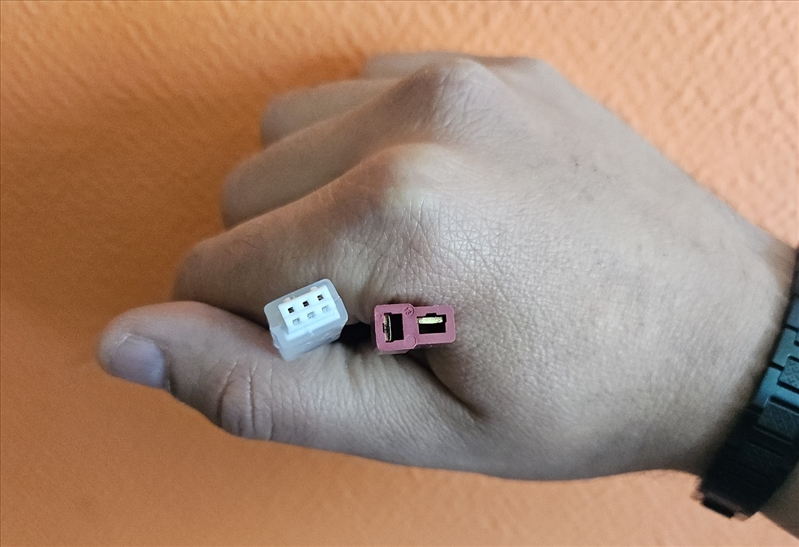

HokutoNoFred a écrit :
Salut
J'ai reçu le chargeur SKYRC D200 Neo, mais découvre qu'il n'y a pas de cables (pour brancher les batteries à charger) fourni avec.
Pour le SKYRC B6 Mini il y avait tout un assortiment de cables.
Les cables sont-ils sensés être fournis avec les batteries à charger ?
(ce n'est pas le cas de mes batteris LiPo de voitures RC)
Vous avez une référence pour un pack de cables fiable ?
(donc pas du noname/Aliexpress, même si je pense pas que ce soit la philosophie des membres du topic)
Les prises de connexion de mes batteries :
https://rehost.diberie.com/Picture/Get/r/394265
https://rehost.diberie.com/Picture/Get/r/394266
EDIT : apparemment c'est ce type de cable qui est adapté pour mes batteries.
(oui je découvre que le D200 utilise le format XT60  :whistle: )
Connaissez vous un bundle de cables XT60 vers différents formats de batteries ?
(comme ce qui est fourni avec le B6 Mini)
Sur AMZN je ne vois que des cables unitaires, et rien sur Nkon non plus.
La prise de connexion puissance c'est je ne sais plus quelle merde, pour l'équilibrage c'est étonnant que le chargeur soit pas fourni avec ce genre d'adaptateur : https://www.hobbylinna.fi/fi/produc [...] c/SK600056

Bersac
Posté le 14-05-2025 à 21:53:24  profilanswer
Oui, il s'appelle Adaptateur T-Plug mâle - XT60 femelle
En modélisme, les connectiques sont nombreuses. On a plutôt tendance à standardiser plutôt qu'à acheter une foultitude d'adaptateurs. Le cas échéant, il convient d'acheter ces adaptateurs en tant que de besoin. Que cherches-tu en particulier ?
Quant à la prise d'équilibrage du chargeur, c'est le format JST -XH, le plus courant. Ton connecteur rentre t'il ?

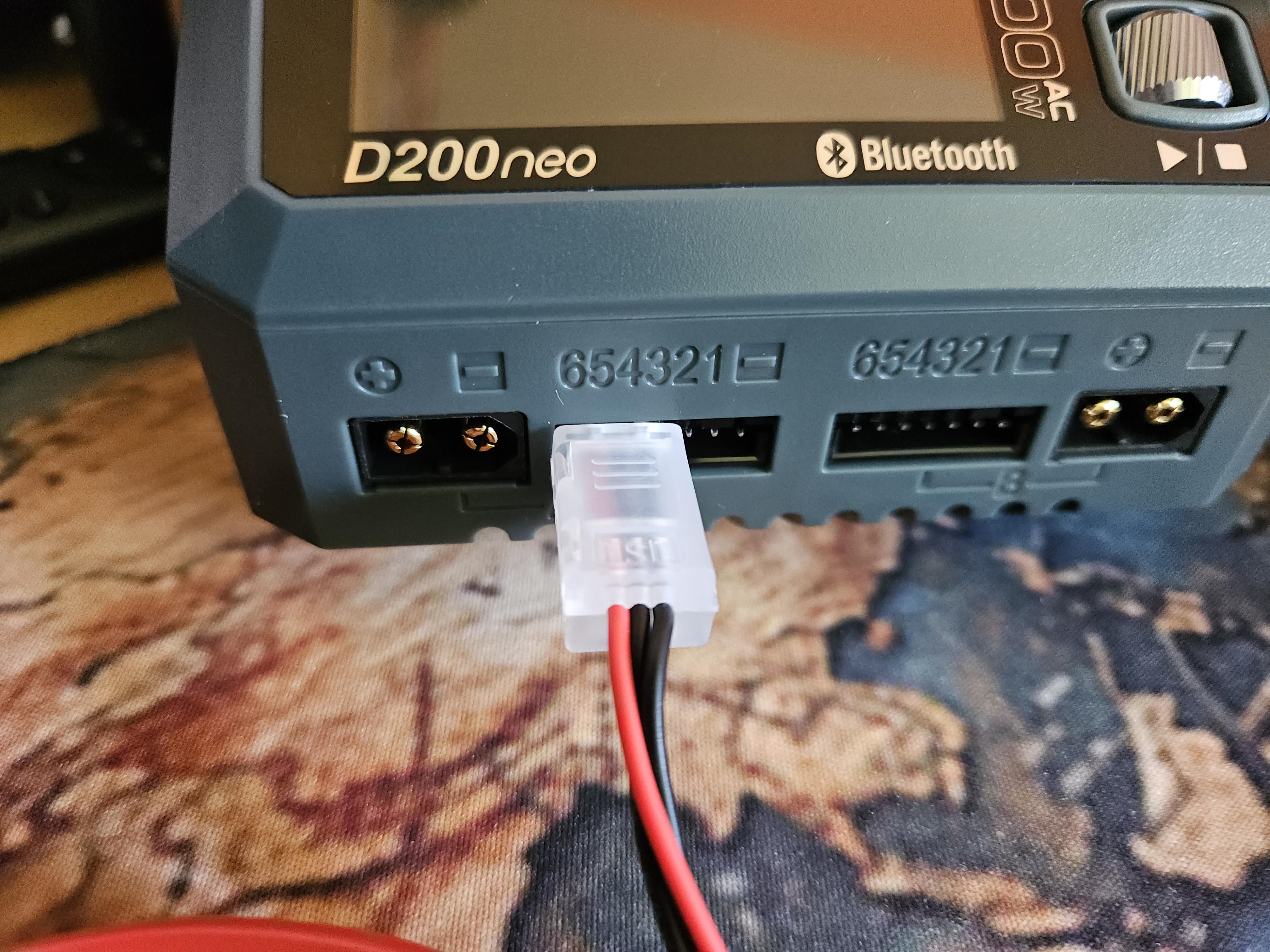

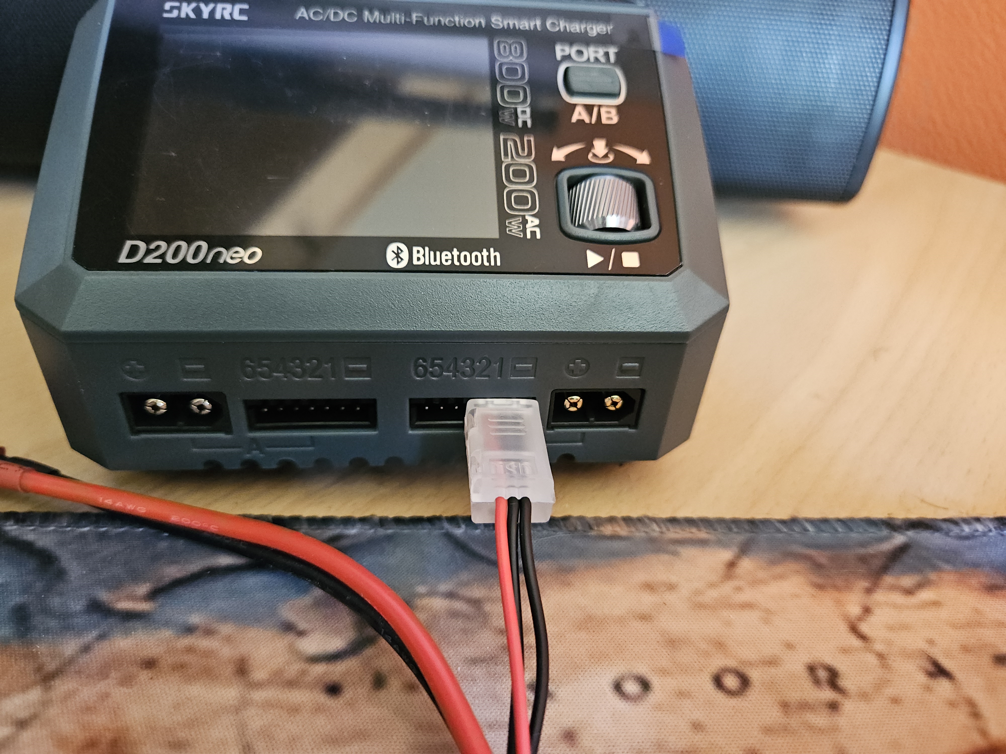

HokutoNoFr​ed
- Kenshiro -
Posté le 16-05-2025 à 16:12:04  profilanswer
Oui le connecteur d'équilibrage rentre, mais dans 3 positions possibles.
Par exemple :
https://rehost.diberie.com/Picture/Get/r/394810
https://rehost.diberie.com/Picture/Get/r/394811
Ou encore la position intermédiaire.
(différence peu visible en photo)
Du coup je peux brancher comme je veux, ou surtout pas ?
J'ai vu sur Aliexpress un pack D200 Neo + set de cables, mais impossible de trouver le set tout seul...
Quand Chuck Norris te répond "Dans ton cul", vérifie...

Bersac
Posté le 16-05-2025 à 18:08:41  profilanswer
Non, il y un ordre à respecter.
Pour cette batterie, le fil rouge va complètement à droite par rapport à la photo, (-) sur la sérigraphie.
Sur d'autres batteries, il n'y a qu'un fil noir et les autres fils d'équilibrage sont rouges. Le noir va alors à droite.

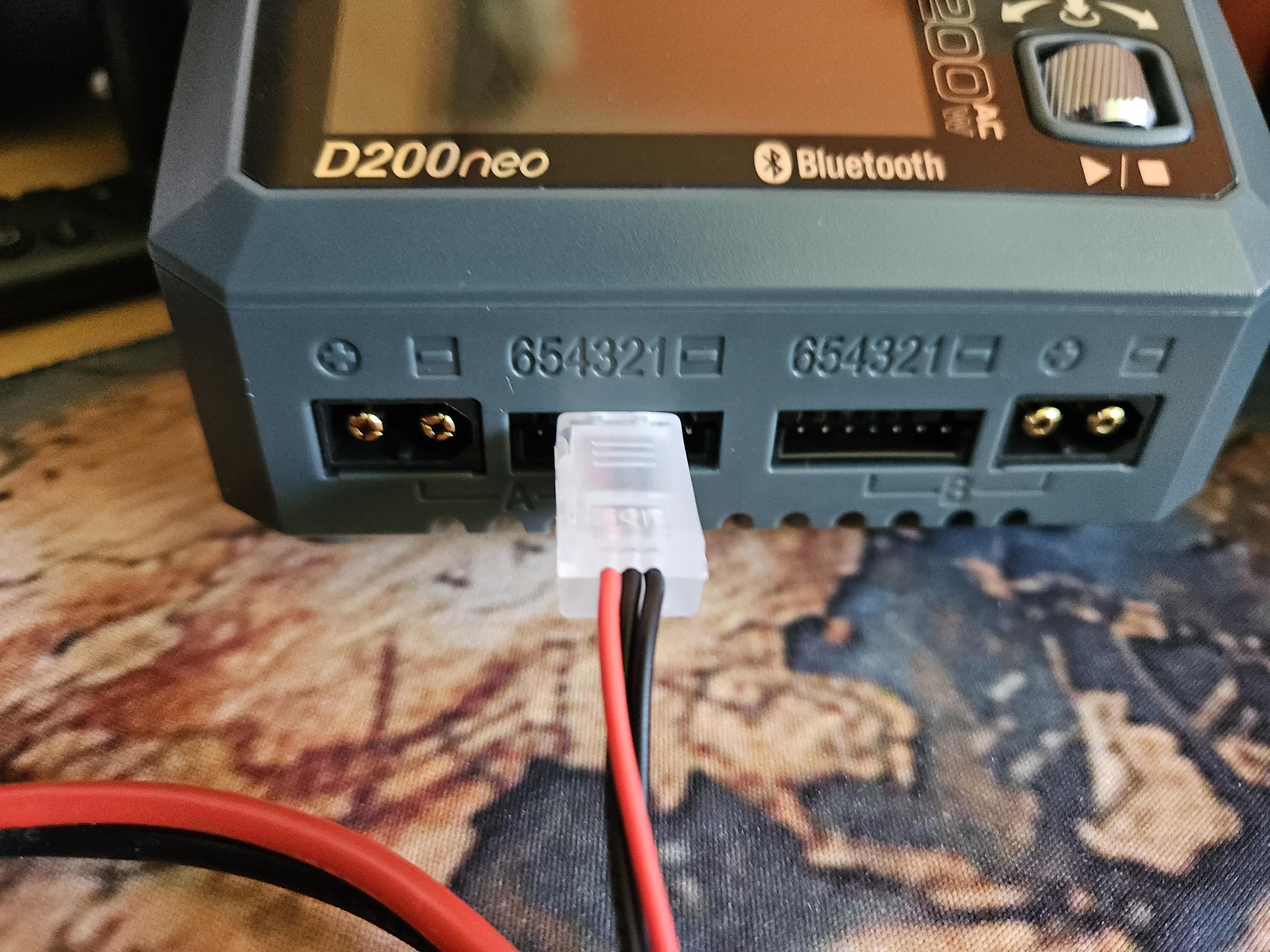

- Kenshiro -
Posté le 23-05-2025 à 12:06:00  profilanswer
Bonjour,
suite aux échanges de la semaine dernière, je prévois de commander ce duo de cables, pour pouvoir charger 2 batteries LiPo sur mon D200 Neo :
https://www.amazon.fr/YIXISI-Adapta [...] B0D9T4CZSC
Dois-je acheter aussi un cable/adaptateur pour l'équilibrage de la batterie ?
Car le connecteur d'équilibrage de la batterie ne peut être branché de sorte à avoir le cable rouge sous le symbole " - ".
Il faudrait pivoter le connecteur à 180°, mais il y a des ergots/détrompeurs sur le connecteur qui l'empêche.
Au mieux, je peux brancher le connecteur au maximum à droite comme ceci :
https://rehost.diberie.com/Picture/Get/r/396346
Message édité par HokutoNoFred le 23-05-2025 à 12:08:17

Bersac
Posté le 23-05-2025 à 17:00:38  profilanswer
Non, adaptateur inutile.
Contrairement à ce que j'ai écrit, le fil noir externe va alors à droite par rapport à la photo, comme postée. Pour t'en assurer, une mesure de tension entre les deux fils externes permet de lever le doute. Le (-) doit aller à droite sur la photo.
A ma décharge, j'ai plusieurs LiPo 4S 5500 mAh, et le fil rouge est bien le (-).

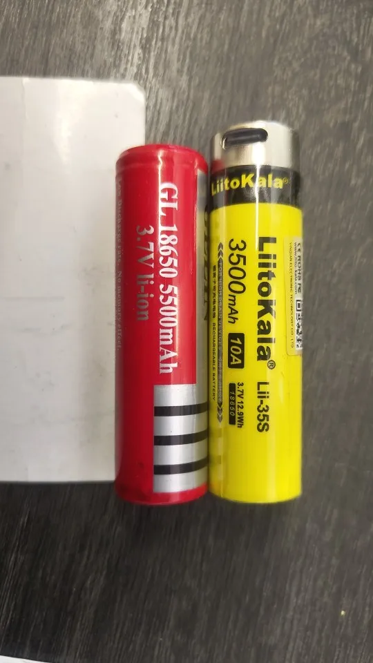

J'ai commandé 4 LiitoKala nouveau Lii-35S-USB type-c 18650 3500mAh et c’était une mauvaise idée
J'en ai inséré une dans mon chargeur pour voir l’état de charge et j'ai bien mis 30 secondes pour la retirer (sans même voir l’état de charge en plus).
Bien trop longue pour beaucoup d'appareil.
