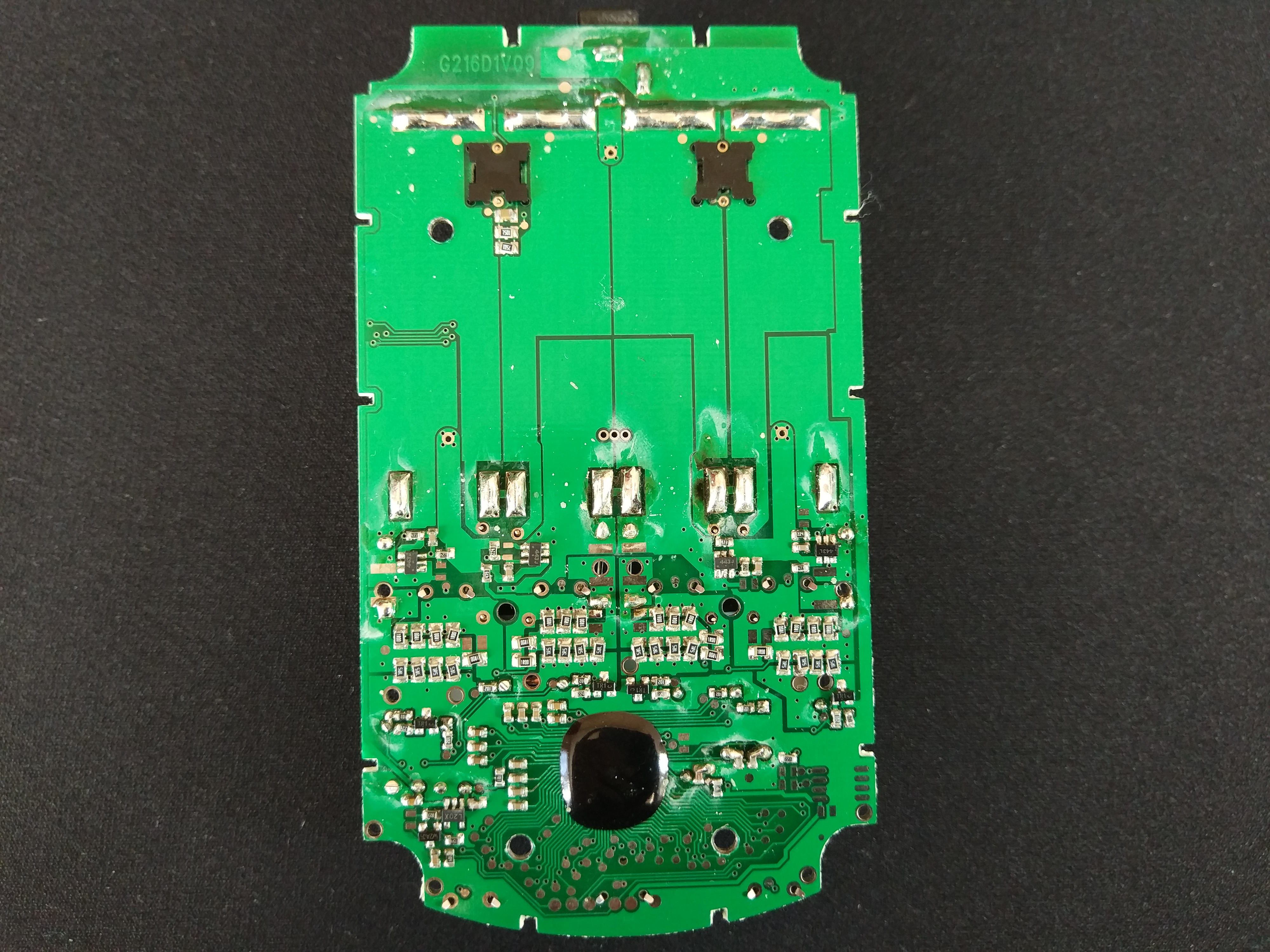

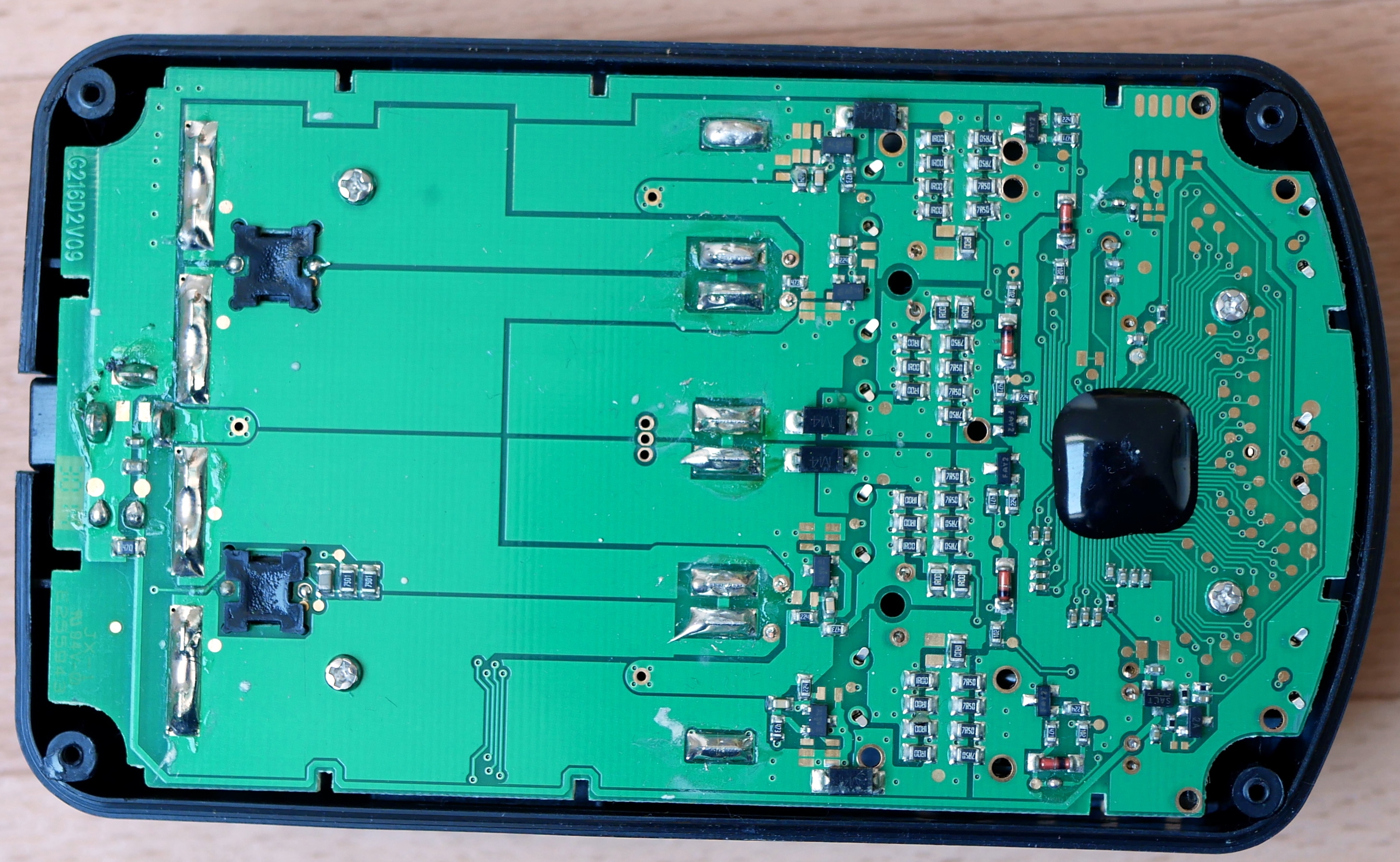

Voici les photos de mon Lacrosse BC-700 (ça semble être le même PCB).
https://rehost.diberie.com/Picture/Get/t/91218
https://rehost.diberie.com/Picture/Get/t/91219
J'espère que c'est assez net.

Salut Electrocut.
Tout d'abord, merci d'avoir pris cette peine.
Il y a tout de même beaucoup de différences entre les deux  pcb. Je pense que je ne pourrais m'en servir comme référence. Par exemple :
https://i.ibb.co/b2qmK3b/Sans-titre-2.jpg

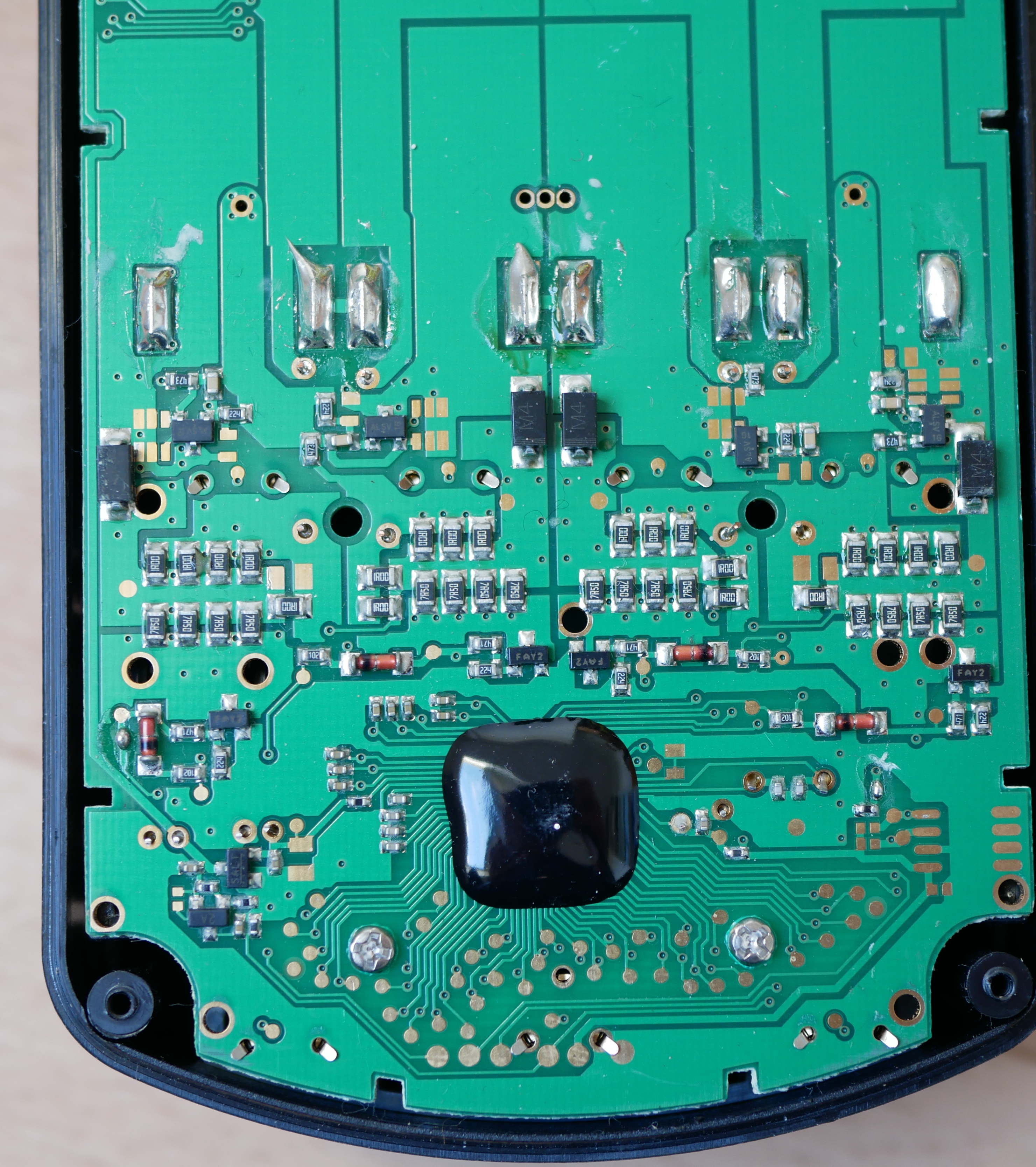

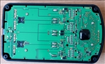

Si cela peut aider , tof d'un RS900 que j'ai utilisé 14 ans , vers la fin il buguait aléatoirement pendant la charge.
Je l'ai remplacé par un Nitecore D4 à 21€
https://i.postimg.cc/H8g1RQVB/IMG-20201231-112155.jpg

yellowstone2 a écrit :
Salut Electrocut.
Bien vu ! De loin ils m'avaient parru identiques ...

Salut Space, merci.
Ca a l'air d'être identique au moins à 98 %. Par contre, tu ne l'aurais pas en très bonne résolution ?
Edit: je n'ai rien dit, problème de navigateur qui ne permettait pas de zoomer  :o  :o

Space...est-ce que par hasard tu n'aurais pas passé ton pcb au pistolet à chaleur ? Je vois une rangée de résistance qui sont en biais..
Dont deux résistances qui sont reliées alors qu'elles ne devraient pas...
https://i.ibb.co/2yMfbrF/space.jpg
Du coup, je ne pourrais pas non plus m'en servir comme référence puisque les pistolets à chaleur peuvent créer des liaisons sur des composants proches.
Sinon je confirme, le pcb du RS900 est parfaitement identique.

Je n'ai pas touché aux soudures des composant CMS , c'était de base pas top avec pas mal de CMS en biais.

:lol: Si tu ne l'as pas jeté, essaie alors de redresser cette résistance et de couper la liaison. On ne sait jamais.  :D

Les 2 composants CMS qui se touchent semblent connectés à la même piste.
Mais l'implantation des composants est clairement bâclée ... comment une machine a-t-elle pu faire un tel travail ?  :pt1cable:

Les résistances ont bougées durant la soudure en usine. Les pastilles sont trop grosses et il y avait probablement un poil trop de pâte à braser.
T'aurais pas plutôt une photo HD de ton chargeur pour faire une inspection visuelle?
