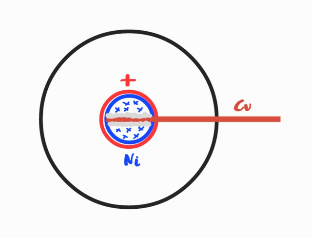

Par contre, exit les bandes de nickel avec de tels niveaux de courant de décharge.
J'étais tenté par l'achat d'une soudeuse par point et c'est un sujet que j'ai creusé dernièrement. Ces bandes de nickel ont une intensité admissible très limitée.
n°358694
sjlouis
Posté le 14-12-2021 à 18:09:37  profilanswer
Ces bandes sont trop fines ? Elles sont assez larges portant, ce qui doit faire une section correcte (je n'ai pas calculé).
n°358695
Charles K
Posté le 14-12-2021 à 18:14:28  profilanswer
Ouai surtout que d’après les images le pôle positif n’est pas super large, donc on peut pas mettre une bande hyper large pour compenser*. Les bandes de cuivres sont une options mais il faut du sacré courant pour les souder, sinon un truc comme ça est peut être faisable :
https://i.postimg.cc/wTHrjvgv/Screenshot-20211214-181230-Samsung-Notes.png
Fil de cuivre brasé sur disque de nickel, puis soudé par points.
* Edit : enfin si en fait, on peut très bien souder une plaque plus large que le pôle.
Message édité par Charles K le 14-12-2021 à 18:19:10
n°358699
Bersac
Posté le 14-12-2021 à 18:38:46  profilanswer
Salut Charles k,
C'est une solution intéressante et ingénieuse !
Effectivement, le cuivre, de part sa grande conductance, ne permet pas d'obtenir une résistance suffisante, eu égard à la faible distance entre électrodes, pour souder électriquement, sauf à envoyer des kA.
Dans mes recherches, j'avais lu la solution du cuivre nickelé. Mais à la question qui tue "en quoi quelques microns de nickel permettraient d'obtenir la résistance suffisante pour souder", je n'ai pas vu de réponses qui tiennent la route ni de retours d'expérience.
Pour un assemblage avec les accus actuels 18650 par exemple, je suis partisan de la barre omnibus (bus bar)  avec une liaison fusible pour la mise en parallèle des accus. Le problème est que cela nécessite de souder à l'étain. Pour ma part, cela ne me dérange pas avec certaines précautions.
Avec des 4680, la mise en parallèle sera exceptionnelle pour des usages grand public, d'où ma remarque.
n°358710
Le nickel qui chauffe au(x) point(s) de contact où le film est le plus fin??? Et comme le nickel a une température de fusion plus élevée que celle du cuivre, il en fait fondre un peu avec d'où une bonne soudure...  :whistle:
Pour la question de la sélection des accus, typiquement, les fabricants d'outillage portatif sélectionnent des accus homogènes pour fabriquer une grosse batterie. Les processus de fabrication sont poussés aux limites, pour un avoir un maximum de capacité, au détriment de l’homogénéité. J'imagine que c'est pareil pour Tesla et que sans doute aussi ils ne gardent que les meilleurs accus pour eux.
