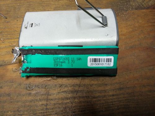

C'est bon, j'ai réussi à sortir la batterie. Comme elle dépassait un peu de son logement après avoir tapé, merci pour l'info  :D , j'ai pu faire levier de chaque côté progressivement jusqu'à avoir suffisamment de prise pour la choper à la pince.
Malgré tout, quand le tournevis a percé l'enveloppe, il y a eu une drôle d'odeur mais rien n'a explosé  :D .
Et j'ai finalement trouvé un site pour une batterie de rechange car le SAV de Harman ne semble pas bien coopératif, ça fait plus d'une semaine que je bataille.
n°148719

Posté le 10-12-2016 à 19:38:10  profilanswer
Elle fait 96 x 29 x 11 mm mais elle a un connecteur spécifique à 4 broches et une petite carte avec des composants électroniques étaient soudée sur les électrodes. Je peux toujours les ressouder sur une nouvelle mais déjà cela semble assez difficile de trouver une batterie de 3.7 V et 3000 mAh avec de telles dimensions (j'avais déjà regardé rapidement sur AliExpress) car le logement fait 96 x 30 x 11 mm.
https://media.joomeo.com/medium/584c4a1bb01cb.jpg
n°148759
Math466
Posté le 10-12-2016 à 19:40:01  profilanswer
3Ah... :(
Une batterie au plomb à 40€ ? :D
Liste ventilos adaptés à l'horizontale

Cela va lui faire plaisir à ma fille d'avoir une batterie de voiture au milieu de la chambre  :lol: .
J'ai cherché JBL Flip 3 et je n'ai trouvé que ces sites néerlandais qui sont très décriés, et en plus en cherchant avec battery.
n°148766
Sinon une 18650 ça passe pas à la place, dans les vidéos de teardown on voit que la coque qu'il y a au dessus de l'emplacement de la batterie est arrondie.
Tiens ici un lien vers une batterie : http://www.batteryupgrade.com/shop [...] d/61004475
c'est un accu plat type téléphone/tablette. difficile de trouver les dimensions de chaque type pour trouver le bon format et récupérer l'accu.
de ce genre http://www.befr.ebay.be/itm/DENVER [...] 350745298?
mais n'importe quelle capacité conviendrait (entre 1500 et 4000 mAh)
on en trouve aussi pour les hélicos-drones
il faudra aussi récupérer et souder la petite carte, elle coupe le jus en cas d'accu vide, c'est indispensable.

Matt, le logement pour la batterie fait 11 mm d'épaisseur, voire 10.8 sur un des côtés, donc une 18650 ne rentrera pas du tout et l'espace "vide" de l'autre côté de la carte est prévu pour les haut parleurs et leur fonctionnement. Le site que tu as trouvé est celui qui est très critiqué.
hpdp, je ne sais pas si la carte a bien joué son rôle car l'accu était complètement vide. Il n'y a pas les dimensions pour la batterie dont tu as donné le lien, donc difficile de savoir si elle peut se monter et même peu probable. Elle a d’ailleurs l'air plus large.
