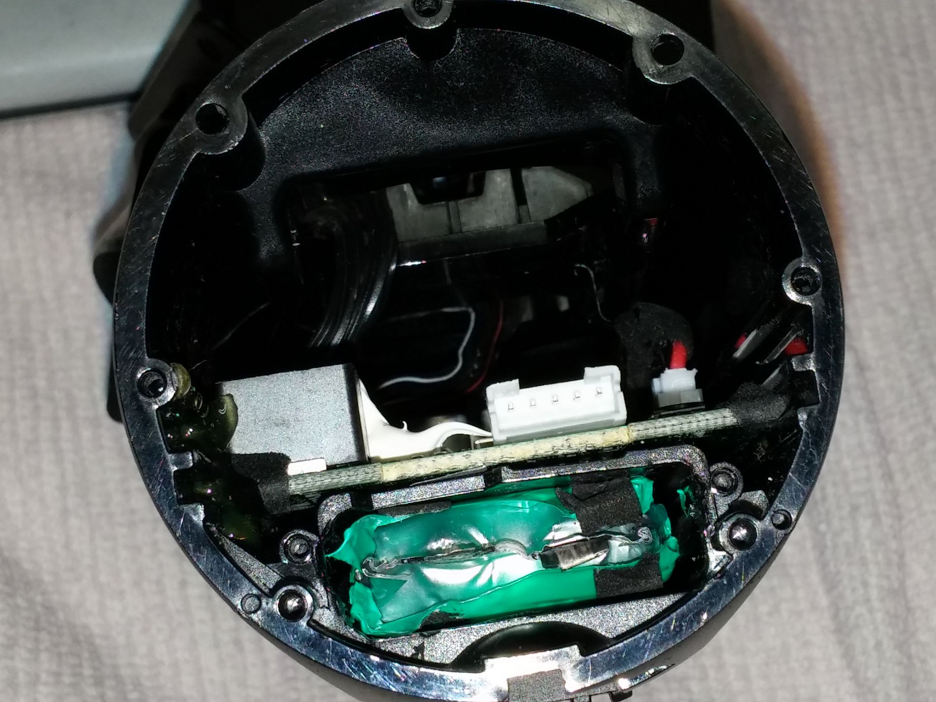

Posté le 28-11-2016 à 10:44:47  profilanswer
L'enceinte Bluetooth de ma fille ne voulait progressivement plus se charger. J'ai réussi à la démonter mais je n'arrive pas à extraire la batterie même si elle bouge latéralement. C'est une batterie souple avec un connecteur à 5 broches (pas de bol, je pensais que ce serait du Li-ion "classique" ) et soit elle a gonflé, soit elle a été rentrée en force. Sachant que les batteries Lithium sont assez "sensibles" aux agressions mais que je ne vois pas beaucoup de solutions pour l'extraire car je ne peux pas pousser par l'autre côté, j'ai le choix entre y planter des crochets pour tirer, soit percer. La première me semble la moins dangereuse mais pas exempte de risques. Qu'en pensez-vous?
Ensuite il faudra trouver une batterie. J'en ai bien vu pour la Flip 2 mais ce n'est pas la même que la Flip 3. Je sens le plan bien galère.

T'as pas une photo du truc ?
Surtout pas percer, ça va foutre le tout en court circuit et surement faire prendre feu la batterie.

Posté le 28-11-2016 à 13:24:38  profilanswer

Posté le 28-11-2016 à 17:33:32  profilanswer
Voilà :
https://media.joomeo.com/large/583c5ba378955.jpg
J'ai essayé de glisser une feuille en plastique sur chaque face mais c'est super difficile, j'ai essayé de tirer avec une pince sur l'enveloppe de la batterie qui apparait maintenant que les fils n'y sont plus mais ça ne vient pas. malheureusement, à moins de la creuser pour diminuer le coincement, je ne vois pas bien comment la retirer  :( .

Posté le 28-11-2016 à 18:27:42  profilanswer
La batterie semble dans un container en plastique, tu ne peux pas le sortir ?
Sinon, méthode forte : tu prends l'ensemble et tu le tape violemment plusieurs fois sur une table à l'envers, la batterie devrait glisser petit à petit.

Posté le 28-11-2016 à 19:43:09  profilanswer
La batterie est effectivement dans un logement, mais il est moulé dans la coque, il ne s'extrait pas alors que la carte "mère" est glissée dans des rails mais il y a de la colle à plusieurs endroits. J'essaierai de taper mais j'ai peur de casser quelque chose. En plus je me demande s'il n'y a pas un adhésif qui empêche le glissement.
n°147693

elle est collée en plus non ? le produit noir qu'on voit.
sinon tu peux essayer de faire un ou 2 petits crochets, les passer à gauche et à droite pour les redresser derrière la batterie et tirer dessus

Il y a bien ce ruban moussé autour mais ça doit être du simple face, il ne colle pas au doigt. Il y en a à plusieurs endroits. Les crochets en dessous, c'est pas mal comme solution car il y a un peu de place de chaque côté.

Posté le 28-11-2016 à 21:30:40  profilanswer
+ 1, faut pas percer ni l'écraser ni rien qui traverse "l'enceinte", ça peut provoquer un court-jus avec incendie.
pas de crochet, ça pourrait déformer l'isolant voire le traverser.
le papier noir est déchiré et le compartiment déformé : l'accu a gonflé.
s'il n'est pas collé, le coup du savoyard (comme pour ouvrir un opinel) : taper le truc sur un objet dur pour qu'il sorte par inertie,
s'il est collé : passer une lame de couteau pour faire sauter la colle,
s'il est vraiment coincé : une fine lame d'opinel de chaque coté pour former un léger V et "faire venir" en oscillant, mais gare, le lipo n'aime pas la brutalité.

J'ai coupé le ruban au cas où il maintiendrait la batterie. Pour le coup de l'Opinel, c'est pour ça que j'ai utilisé un bout de plastique rigide et très fin, quelques dixièmes mais il coince au bout de 3 cm alors que le tournevis rentre bien plus loin par les côtés, alors un couteau de chaque côté, ça va être la misère. A tous les coups je vais transpercer la batterie.
Avant d'arracher les fils, j'aurais dû vider complètement la batterie car je ne vois pas comment la sortir sans la détruire.

Posté le 29-11-2016 à 11:51:06  profilanswer
En regardant les fils arrachés, j'ai vu qu'il arrivaient sur 2 électrodes, électrodes que je retrouve bien sur la batterie et j'ai 0 en tension entre les 2. Ok j'ai tiré sur une des électrodes, ce qui aurait pu la "décrocher" mais elle tient toujours fermement à la batterie. Alors à votre avis, est-ce que la tension affichée peut être considérée comme correcte?
n°147758
sjlouis
Posté le 29-11-2016 à 17:50:20  profilanswer
J'ai tapé et cela a permis de faire sortir la batterie d'un dizaine de mm mais là elle ne veut plus rien savoir et la coque autour de la batterie est bien déformée vers la carte électronique. Plus moyen de glisser quoique ce soit entre la boîte et la batterie sur la plus grande largeur. Je ne sais pas si on peut insister pour aplatir la batterie, comme elle a l'air assez molle.
n°147761
Kyjja
Y'a pot !
Posté le 29-11-2016 à 18:05:13  profilanswer
Et en virant la maman carte puis en dégageant le carcan en plastique qui retient la batterie ?
n°147774
fisfor
Posté le 29-11-2016 à 20:08:56  profilanswer
bah, jusque là, elle s'est déformée à mort, et elle n'a pas cramée, alors .... le pied de biche s'impose.  :D
la dernière pile, que j'ai sortie d'une lampe (tube), qui ne voulait pas sortir, j'ai dù planter une pointe à tracer dedans, et petit à petit, faire levier.
sois un homme bon dieu, .... et écris nous un petit feedback, si t'es pas complètement amputé des membres supérieurs, après l'opération d'extraction.  :lol:
n°147780
sjlouis
Posté le 29-11-2016 à 21:45:43  profilanswer
Vil coyote  :lol: ! Prêt à me laisser invalide pour savoir ce qui va se passer. De toutes façons, j'ai bien peur que ça finisse à l'arrache car je ne vois pas d'autre solution. Malgré tout, je n'aime pas prendre des risques que je connais mal même si je me casse à peu près une fois par an depuis 20 ans. Mais entre un os et perdre l'usage d'une main ou d'un oeil  :( ...
Malgré tout je vais essayer de mettre un lubrifiant, WD 40 ou liquide vaisselle. Peut-être que ça aidera à moins que ce ne soit conducteur.
n°147802
sjlouis
Posté le 30-11-2016 à 09:32:20  profilanswer
Pour Kyjja, j'avais écrit plus haut que la carte électronique était collée de partout, je risque de tout casser, et je ne pense pas que ce soit une bonne idée de casser le logement de la batterie. Cela évite qu'elle se ballade et qu'elle vienne frotter, voire s'abîmer sur les soudures pointues de la carte.
n°147856
Kyjja
Y'a pot !
Posté le 30-11-2016 à 15:42:25  profilanswer
Bah duct tape voir super glu pour la batterie neuve picétout :spamafote:
n°147902
matt113
Et mon cul c'est du poulet ?
Posté le 30-11-2016 à 21:57:55  profilanswer
bon aller, arrache tout, fais ça dehors et si tu vois que ça commence à fumer tu pars en courant :O
n°147912
kyrou
Street Powahhhhhhhhhhhhhhhh
Posté le 30-11-2016 à 23:20:04  profilanswer
Je crois me souvenir que les modéliste , "passive" les lipo dans une solution d'eau saline ,, en perçant la poche ,
Ensuite tu pourras Bourriner sans vergogne ,,
Repose la question sur le tropic drone ou voiture radioguidée ;-)
n°147930
sjlouis
Posté le 01-12-2016 à 10:09:24  profilanswer
Et en Français, ça donne quoi  :heink:  :D ?
Le problème, c'est que je ne peux pas sortir la batterie, donc si je la trempe dans une solution, en plus saline, je vais abîmer pas mal de composants. Je peux aller demander sur le post des drones. Sinon, tenter de l'extraire à l'extérieur de la maison n'est pas une mauvais idée.
n°147962
hpdp00
bleus, c'est fou
Posté le 01-12-2016 à 18:04:35  profilanswer
tu ne peux pas la retirer parce que ses fils la retiennent, et ils sont "en dessous" ? faut voir où ils arrivent et les déssouder ou les couper.
du vide, j'en ai plein !
