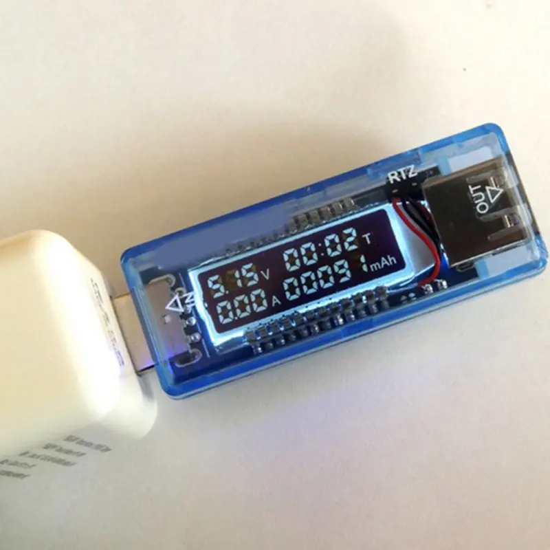

Posté le 16-11-2016 à 13:15:11  profilanswer
Bonjour tout le monde,
Question de charge et de décharge, est-ce que la capacité ne mAh déterminée lors d'une charge d'un accus est égale à la capacité de décharge, et donc à la capacité annoncée sur la batterie?
Je m'explique, j'ai un petit appareil de ce type :
https://ae01.alicdn.com/kf/HTB1aepKLVXXXXcPXXXXq6xXFXXXK/USB-Charger-Current-Voltage-Charging-Detector-Mobile-Power-Current-and-Voltmeter-Ammeter-Voltage.jpg
Et j'ai effectué la charge de mon téléphone portable, éteint, de 0% à 100%. J'ai obtenu une capacité de 1766 mA, avec une batterie pas toute neuve annoncée à 2100 mAh. La méthode est-elle cohérente? Ou il faut obligatoirement la caractériser en décharge?

Posté le 16-11-2016 à 13:29:08  profilanswer
Non, il faut le faire en décharge car en charge une partie de l'énergie disparait en chaleur. Il n'y a pas de rendement 100 %.
C'est encore plus manifeste pour un accu fatigué qui ne prend plus toute sa charge, le chargeur va malgré tout essayer de le remplir pour arriver à la tension maxi mais comme l'accu ne peut plus, et bien tout le surplus part en chaleur.

Posté le 16-11-2016 à 15:06:39  profilanswer
Merci,
Ah zut, c'est plus compliqué que je ne le pensais! Car l'imagine que les protections de sous-charges sont dans le téléphone et pas dans la batterie en elle même!
Du coup, sans surveillance, je risque d’endommager la batterie!

RomainD2 a écrit :
Merci,
il y a très probablement un circuit intégré à la batterie.
le rendement d'un chargeur se situe vers 80-90%, celui de l'accu vers 80%, selon son état.
à moins d'être catastrophique la valeur doit servir de comparaison dans le temps.
selon le système, la conso de ton app de mesure peut être ajoutée, il suffit de la laisser branché à vide, s'il monte tout seul faudra voir de combien par heure.
du vide, j'en ai plein !

@romainD2: attention , tu mesures des mah sous environ 5v , alors que la batterie en interne est entre 3,3 et 4,2v ,, il faudrait une mesure en Wh pour que ce soit comparable ;-)
n°146839
RomainD2
Posté le 17-11-2016 à 09:03:38  profilanswer
Bien vu!
J'ai environ 9 W/h de mesuré pour une batterie annoncée à 7.98 W/h. Avec les pertes expliquées dues au circuit de charge, cela paraît cohérent!
