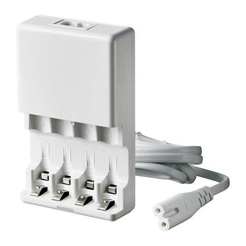

gsx33
Make France great again
Posté le 04-06-2016 à 20:53:26  profilanswer
http://www.ikea.com/fr/fr/images/products/ladda-chargeur-de-piles__0196206_PE353131_S4.JPG
LADDA Chargeur de piles
D’après la doc : "Si les piles ne sont pas utilisées pendant plus d’une semaine, rechargez-les avant de vous en servir."  :D
Intervalle d’entrée : 100-240Vac, 50/60Hz, 0,2A
Intervalle de sortie : AA 1,2Vx4 1000mA AAA 1,2Vx4 500mA
http://media.todaybirthdays.com/thumb_x256x256/upload/1964/06/11/jean-alesi.jpg
A fond A fond A fond !
Cerise sur le gâteau :
"Bon à savoir
Pour recharger jusqu'à 4 piles AA et/ou AAA.
Le chargeur s'éteint une fois les piles entièrement rechargées (durée chargement : 2h30 max.)"
Le timer autoritaire !  :lol:
n°137072
