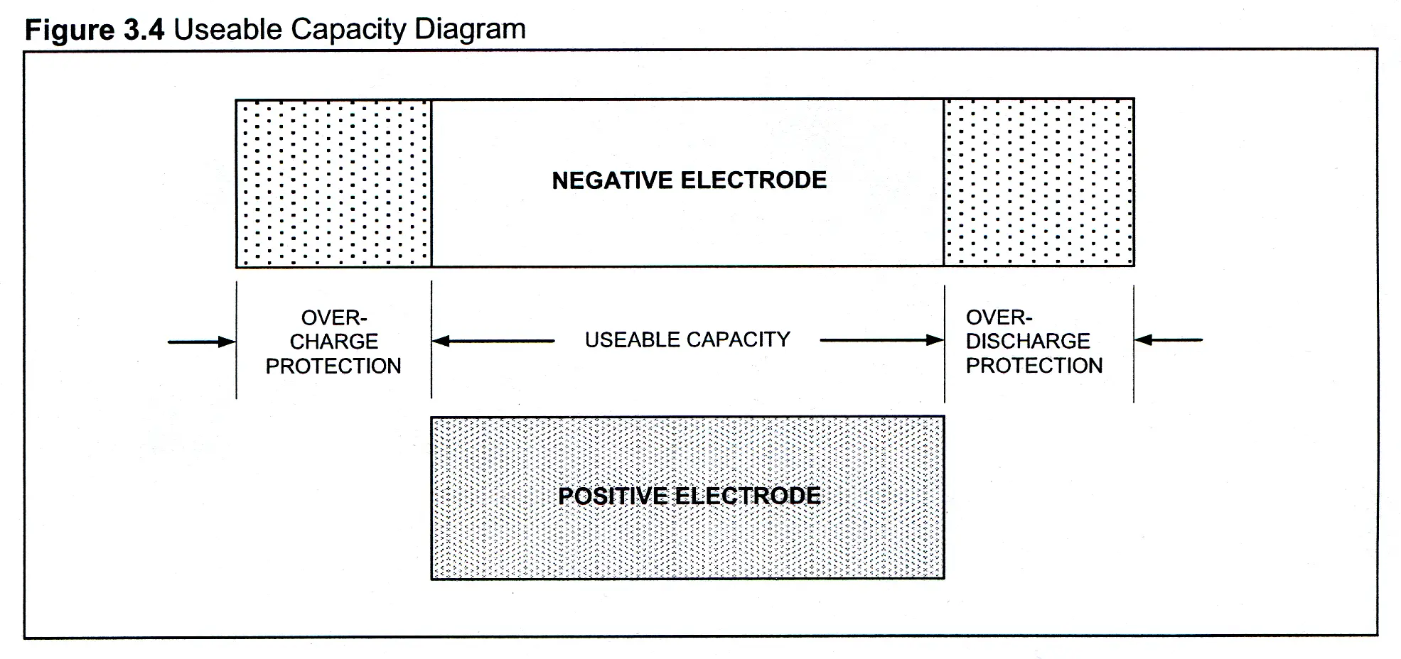

Posté le 31-05-2016 à 15:29:02  profilanswer
yellowstone2 a écrit :
...Malgré tout, je constate que ces piles conviennent parfaitement au début, lorsqu'elles sont neuves. Mais très vite (comme je le disais, l'histoire d'une dizaine de recharges), c'est une autre histoire. La seule possibilité est alors que ce sont les piles qui se sont détériorées, d'une manière ou d'une autre...
Pour mieux comprendre ce qui se passe, on peut se référer à ce schéma : http://fr.globtek.com/images/nimh- [...] pacity.jpg
et tenir compte de ces éléments :
1. les chargeurs qui coupent la charge en -dV ne détectent pas du tout la fin de la charge, mais plutôt le début de la surcharge.
2. pour contrer les effets néfastes de la surcharge (Cf. schéma), l'électrode négative contient un surplus d'éléments chimiques par rapport à l'électrode positive
3. ce surplus a pour objectif de ralentir la production d'oxygène à l'électrode positive (en début de surcharge) et donc de limiter la détérioration de l'accu , qui se traduit par une augmentation de la résistance interne et une diminution de la durée de vie de l'accu
donc si les accus LIDL ont moins ou pas du tout de "surplus" à l'électrode négative, ils "s'usent" plus vite à chaque charge, même avec une charge "intelligente"... :sarcastic:
Typiquement le genre d'économies de bouts de chandelles que l'on retrouve souvent et qui peuvent ruiner la durée de vie d'un produit qui par ailleurs, a de grandes qualités. Et qui vaudrait largement la peine de payer quelques centimes/euros de plus pour fixer le problème.
lbo69 a écrit :
Donc:
- il vaut mieux charger en mode "Discharge" (la charge est précédée d'une décharge à I/2 jusqu'à 0,9V)
- et oui, il vaut mieux charger à 500 mA (donc décharge préalable à 250 mA)
- à la fin de la charge , surveiller et ne pas dépasser 120% de 900 mAh, soit 1080 mAh de capacité chargée, car à 500mA, on est au-dessus de C/2, donc il n'y a aucune raison que la fin de charge soit mal détectée.
=> ces 120% sont issus de mon expérience personnelle : toutes les charges correctement détectées ne vont jamais au-delà, en tout cas avec des accus neufs; si la charge se coupe au-dessus , c'est que la détection est tardive et a commencé à abimer (un peu) ton accu.
- quand tu auras une idée approximative de la capacité et la confirmation qu'une charge à 200 mA permet de détecter la fin de la charge sans dépasser 120% (il suffit de surveiller), alors tu seras fixé, et tu pourras lancer un refresh pour activer un peu tes accus !
Arf, je comprends pourquoi ce sujet fait presque 700 pages...
S'occuper correctement des accus, c'est un poil complexe, même avec un outil convenable...
D'un côté je lis qu'il faut charger le plus lentement possible car une charge plus rapide abîme prématurément la chimie. De l'autre, si le courant de charge est trop bas, la détection de fin de charge se fait mal et peut alors également abîmer l'accu...
 [:yellowstone2]
C'est bien ça ?
Puis-je appliquer tes conseils tels quels pour mon cas, si ce n'est une charge à 700 mA pour une bonne détection de fin de charge ?
RS700 / accus AA de 2400 mAh de chez lidl.
Je souhaiterais partir sur de bonnes bases, pour voir...
Message édité par yellowstone2 le 31-05-2016 à 21:48:44

Attention, un chargeur qui loupe une fin de charge n'est pas en cause : pour un accu donné (Ni-Mh), l'intensité de charge doit être suffisamment élevée pour que la baisse de tension en fin de charge soit mesurable par ton chargeur (même un chargeur très haut de gamme peut rater une fin de charge).
L'idée est donc de choisir la plus petite intensité de charge possible qui permette quand même de détecter la fin de charge correctement en ne dépassant pas 120% de capacité accumulée par rapport à la capacité réelle (donc oui, il faut faire qq tests!).
Et pour enfoncer le clou, c'est plutôt le début de la surcharge que l'on détecte...
L'autre solution, c'est bien-sûr de couper la charge en fonction de la capacité accumulée, et à condition bien-sûr que l'accu soit vide au départ !
=> le NC2500 m'intéressait car il permet justement de couper sur une capacité maxi accumulée en charge ...
Message édité par lbo69 le 06-03-2017 à 16:20:39
