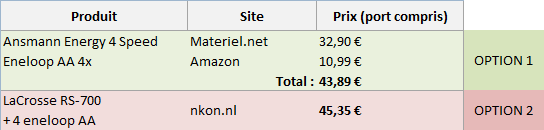

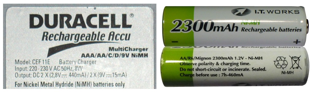

Posté le 17-10-2010 à 22:19:14  profilanswer
Bonjour,
Actuellement j'utilise 4 accus ITworks 2300mAh pour mon appareil photo, que je recharge avec un chargeur duracell acheté en grande surface (il y a 6-7 ans) :
http://vrac.finalclap.com/IMG_forums/chargeur+piles.jpg
Le chargeur est vraiment pourri, la charge dure presque 8h, et mes accus ne tiennent pas longtemps.
Donc je souhaite acheter un nouveau chargeur + 4 nouveaux accus. J'ai lu sur ce topic qu'il y a des chargeurs assez perfectionnés qui peuvent roder les accus, faire différents test, décharger les accus... comme le MAHA MH-C9000 par exemple.
Mais tout ça m'a l'air un peu compliqué, je cherche quelque chose de plus simple à utiliser (sans menu, boutons...).
Donc je suis intéressé par ce modèle : chargeur Ansmann Energy 4 Speed avec ces accus.
Est-ce que c'est un bon choix, quelqu'un a testé ce modèle, ou un autre de la marque Ansmann ?
De plus, sur mes accus ITworks, il est écrit : Charge before use : 7h - 460mA, et le chargeur Ansmann charge avec un courant de 800mA, est ce que je risque d'endommager ces accus en les chargeant avec le Ansmann ?

n°52359
cooltwan
Posté le 17-10-2010 à 22:21:03  profilanswer
Un sympa mais avec bouton le rs700 lacrosse.
Message édité par cooltwan le 17-10-2010 à 22:21:28
n°52360
donutshome​r
Ce qui doit être sera.
Posté le 17-10-2010 à 22:48:53  profilanswer
RS700
les boutons c'est vraiment pas sorcier.
Tu n'es meme pas obliger de t'en servir, tu met les accus dedans et par defaut ça les mets en charge.

Galdon a écrit :
[…] je cherche quelque chose de plus simple à utiliser (sans menu, boutons...).
            Il y a le Maha PowerEx MH-C401FS
Galdon a écrit :
[…] il est écrit : Charge before use : 7h - 460mA
            Ce n'est juste qu'un conseil pour la première charge d'accus neufs, comme un "formage" des chargeurs évolués …
                Comme la vitesse de la lumière est supérieure à celle du son, certains ont l'air brillant avant d'avoir l'air con !                             Liste des accus FAD !

Galdon
Posté le 18-10-2010 à 21:26:15  profilanswer
Merci pour vos conseils, je vais prendre des accus Eneloop à la place des Ansmann.
Par contre pour le chargeur j'hésite toujours entre le Ansmann energy4speed et le RS700.
Il sont assez similaires : 4 circuit de charge indépendants, contrôle par microprocesseur deltaV + température + timer de sécurité, ventilateur de refroidissement pour le Ansmann.
Par contre, le Ansmann charge à 850mA (+2100mA en mode speed), plus rapide que le RS700 qui plafonne à 700mA.
Et puis j'ai lu sur ce topic unique que certains lacrosse 900 avaient fondus !
Sans compter qu'en fouillant sur le net, j'ai trouvé des lacrosse RS700 commercialisés sous la marque Technoline BC-700, c'est bizarre ces produits identiques avec une marque différente.
Même le prix est presque identique :
http://vrac.finalclap.com/IMG_forums/chargeur-choix.png
Donc je compte prendre le Ansmann, sauf si vous avez un avis vraiment négatif sur ce produit.
PS : mon APN est un Panasonic DMC-LZ7, mais je compte m'acheter bientôt un reflex (je sais pas encore si il fonctionnera avec 4 piles AA ou sur batterie, vu que j'ai pas encore choisi).
Message édité par Galdon le 18-10-2010 à 21:27:00

n°52368
hpdp00
bleus, c'est fou
Posté le 18-10-2010 à 22:10:43  profilanswer
The Kamui a écrit :
Hello!
Est-il normal qu'un baby-phone produise des parasites lorsqu'on y place des accu de 1000mAh Enelop au lieu de ceux d'origine 900mAh Phillips?
je ne vois pas pourquoi des eneloop feraient des parasites, la tension est identiques à d'autres accus, les dimensions aussi.
Math466 a écrit :
Tu tiens ça d'où ? J'ai des 2700mAh Ansmann, ainsi que des MaxE 2100mAh, ils sont tout à fait corrects, tant en capacité qu'en autodécharge...
Je veux bien croire qu'ils rebadgent, mais la qualité me semble plutôt correcte :??:
ce ne sont sans doute pas des mauvais alors, mais va savoir si c'est la même origine pour tous les accus vendus sous ce nom
t'as vraiment besoin de gagner quelques minutes? le rs a une fonction refresh et mesure de la capacité mais tu peux en avoir moins besoin que la charge rapide
y a aussi voltcraft qui les rebadge
du vide, j'en ai plein !
