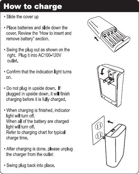

ben oui le chargeur eneloop celui du pack (qui est d'ailleurs 4voies indépendantes @ 300mA pour AA et 150mA pour AAA  terminaison sur dV et sur T°c max en second couteau)
http://i180.photobucket.com/albums/x99/pbc2oo7/09jan2008album01/mqn05howtocharge.jpg
Ils penchent plus sur le fait que le capteur de T°C serait plus exposé a la chaleur, mais sanyo leur dit que c'est du a l'électrolyte sous forme liquide dans les accus :)

Posté le 08-06-2008 à 17:54:17  profilanswer
Je vais tenter une charge à 45 degrés d'inclinaison. :D
