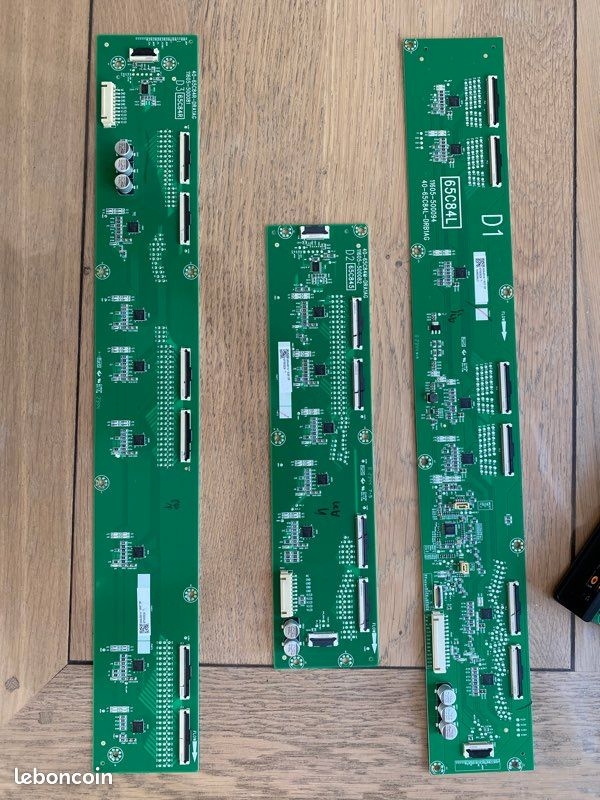

Je n'ai pas compté le coté j'aime bien réparer des trucs, relever des défis, éviter de jeter... c'est un peu mon loto à moi.
En cherchant mieux le driver de LED est en 3 parties (chacune vendue séparément) pour un ensemble de 16 prises qui vont vers les 8 bandeaux de led (2 prises par bandeau)
On voit sur les pcb que chaque prise a son driver
https://rehost.diberie.com/Picture/Get/f/431262

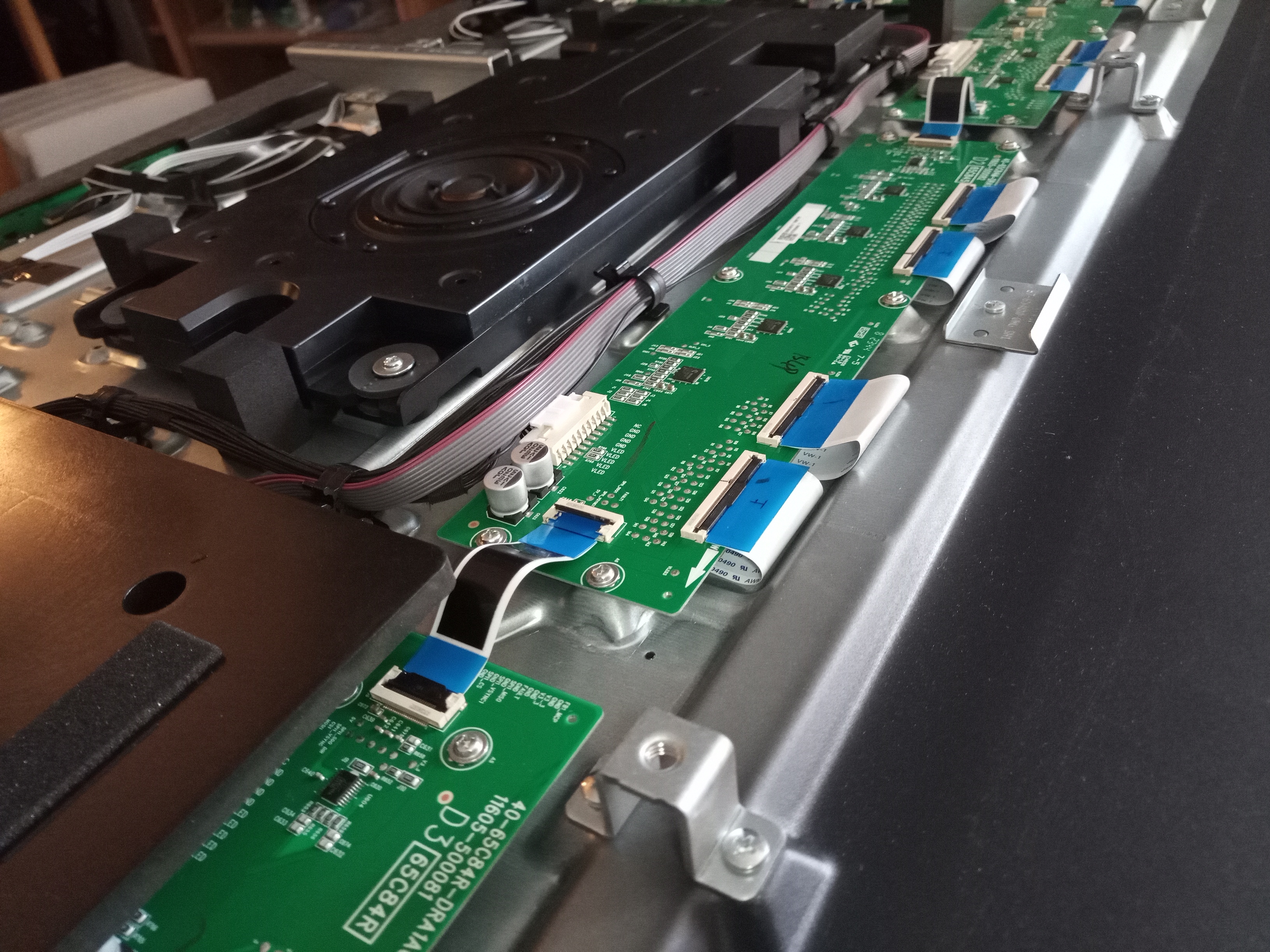

J'ai récupéré la tv, je crois que plus grand ça ne rentre plus dans le break.
J'ai zieuté au moment de la tester, c'est une tv  ''sans bords'' j'ai peur que la dalle soit collé  [:minipinguin]
Donc je verrais comment tester les led et, ou les drivers...

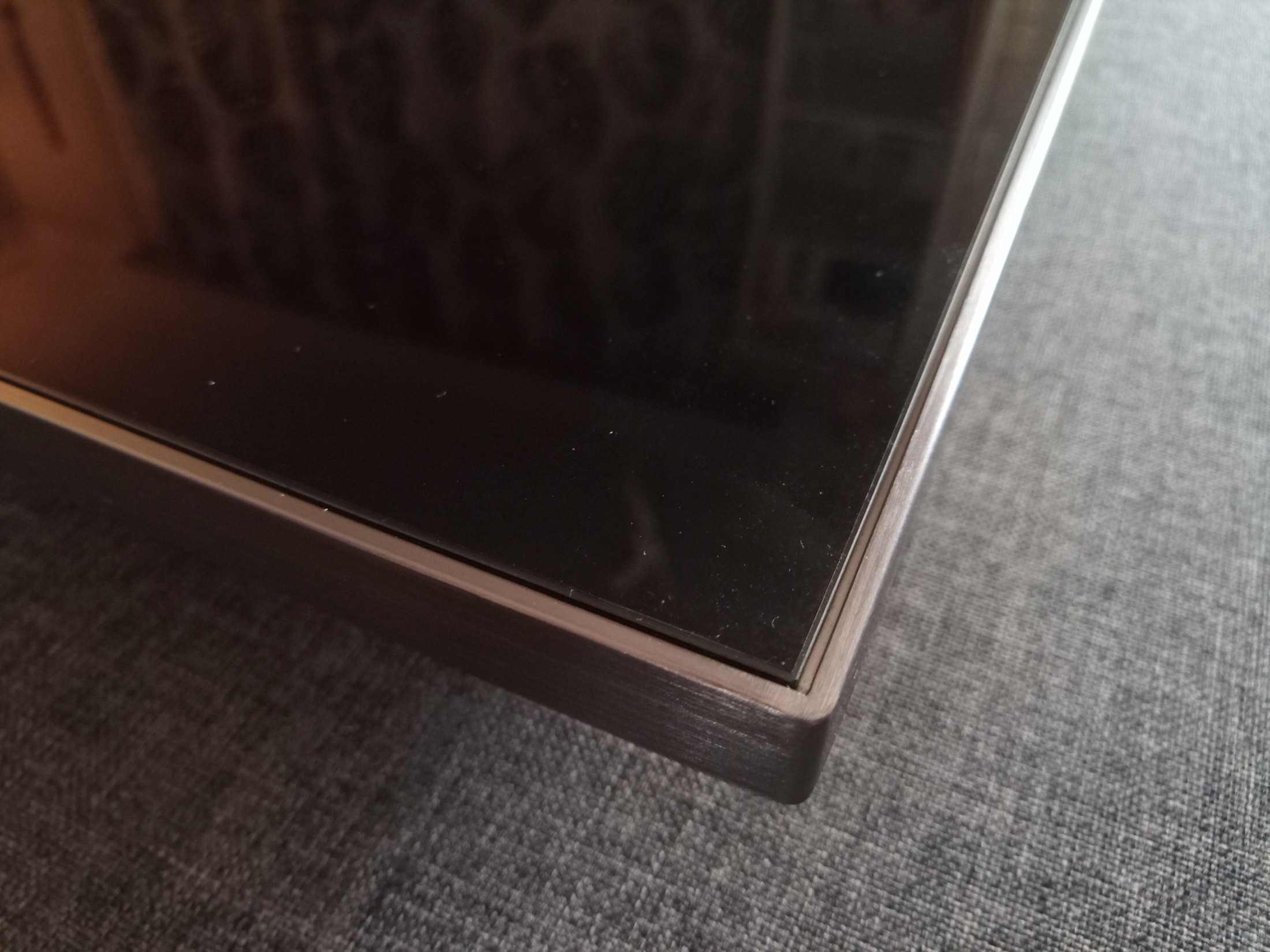

Pas bête, je vais déja voir ce que je peux pour les drivers et si ça ne donne rien je peux tenter...
Par contre j'ai été reçu par sa compagne avec sa fille de 3ans, le mec était au boulot, donc j'ai testé la tv, elle ma filé un coup de main pour la mettre dans la voiture mais j'ai carrément oublié de demander la facture.
Il m'avait préparé un sac avec le pied la télécommande, mode d'emploi et fiche d'énergie mais pas de facture [:spamafote]
D'ailleurs il a déja acheté la remplaçante : une samsung 65S90D, il m'a mis la TCL dans le carton de la samsung.
Ca sent l'affaire clean, juste ça a du lui prendre la tête, la maison était clean, la fillette savait mettre ses chaussettes et chaussures toute seule, bien élevée, le quartier propre, l'immeuble de moins de 2 ans bon standing... [:henri gaud-belin:1]
Bref voila une photo d'un bord : https://rehost.diberie.com/Picture/Get/t/431575

Putain les mecs vous allez me haïr, j'y crois même pas :ouch:
J'ouvre la TV je regarde partout notamment les PCBs de backlight, et là je vois le levier de la nappe d'interconnexion relevé...
Je me dit "non c'est pas possible !! ???" :pt1cable:
J'abaisse le levier => il se relève :??:
J'enlève et remets la nappe correctement, le levier se clipse dans un "clic" satisfaisant :jap:
je redresse la TV, je branche, j'attrape la télécommande, j’appuie sur Power... gros logo TCL en pleins milieu, mais ça c'était déja bon...
Au bout de quelques secondes le texte d'accueil apparait... entièrement éclairé !
 [:gm_superstar]  [:gm_superstar]  [:gm_superstar]  [:gm_superstar] WHOUUUUUUUUUUUU-HOUUUUUUUUUUUUUU [:smogl]  [:smogl]  [:smogl]  [:smogl]
J'ai filmé la réparation, ça vient.
Le fautif : https://rehost.diberie.com/Picture/Get/t/431589

Je n'ai pas de détail genre "on a déménagé et depuis ça ne marche plus"... je n'ai pas demandé non plus.
En tout cas elle est accroché au mur le mode 144Hz activé et c'est au poil :bounce:
Etant friand de machins chinois généralement je les ouvre avant même de m'en servir, il m'est arrivé plusieurs fois de les réparer... Dead On Arrival comme on dit.
Mais bon TCL c'est censé être un cran au dessus.
Message édité par crazytiti le 10-09-2025 à 23:00:48
