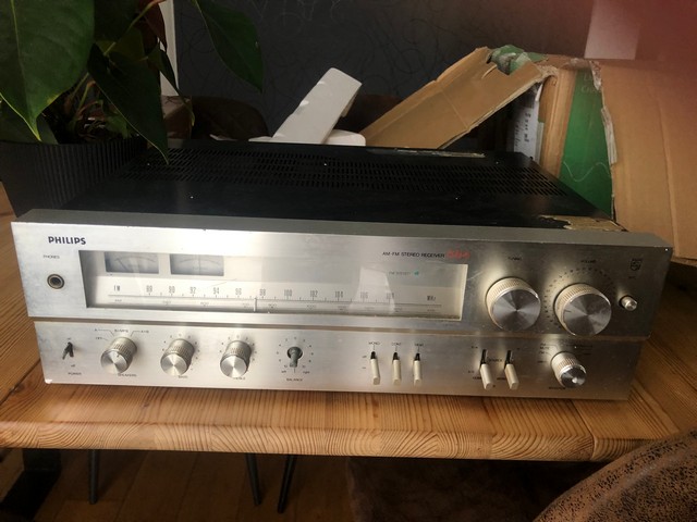

Crosspost avec le topic des vieilleries audio  :o
je viens de récuperer un vieux tromblon , Philips 22HR 684,
https://img.super-h.fr/images/2025/11/05/b35b4b7c57d56b407484fabb4cac6c91.jpg
annoncé comme "s'allume, mais pas de son"

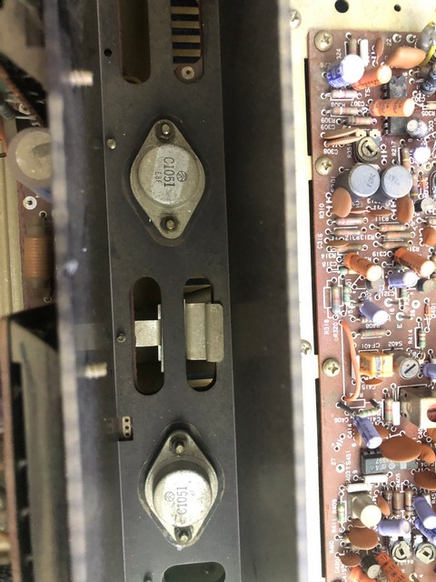

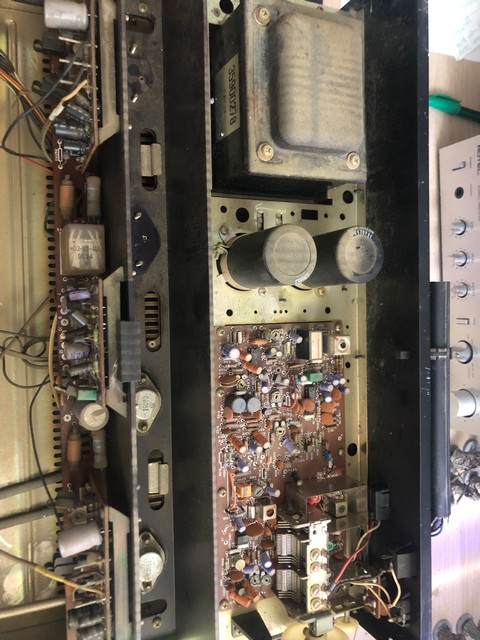

J'ouvre la bete, et, oh, suprise...
https://img.super-h.fr/images/2025/11/05/5e8bfcecb452cfc9356e95d56daac74e.jpg
Il manque de 2 transistors de puissance, forcement, ca marche moins bien  :o
Voila la reference que je peux lire sur le dos
https://img.super-h.fr/images/2025/11/05/af6152c65862d000dafa9e032ef32518.jpg
C1051, si je cherche juste ca, ce sera la bonne ref, vous pensez ?

Ajoute 2s : 2sc1051
Transistor bipolaire de puissance npn 150V 5A hfe 60
On en trouve à 5€ piece
Par contre je doute qu'il n'y ait que ça de cassé.

Si les transistors ont dégagé, possible que ce qui pilote en amont soit mal en point aussi. Et si tu remplaces les transistors normalement il y a des réglages à refaire pour avoir une polarisation juste sans se retrouver avec du DC ou de la distorsion.
Après, peut être que celui qui s'est barré avec ait juste eu envie de récupérer deux transistors en bon état pour sauver un appareil de valeur supérieure...

Pas de son du tout ? Les deux transistors de puissance, c’est pour une voie. Les deux restants devraient fournir du son sur le canal approprié.
Ça se dépanne facilement ce type d’ampli. Faut aussi vérifier et changer probablement le driver, qui semble ici clipsé entre les deux transistors de puissance. Résistances qui alimentent, fusibles …

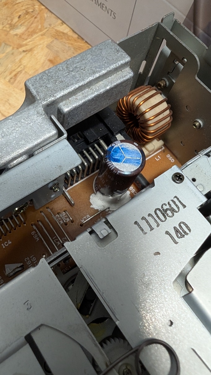

J'ai un autoradio qui s'allume et fonctionne correctement hormis la sortie du son qui coupait par intermittence (de plus en plus) en chatouillant la prise derrière ça remarchait parfois. Maintenant le son ne sort plus du tout.
Les soudures sur la connexion à l'arrière de l'autoradio est OK, les continuités OK, par contre je me demande si ce condo est pas HS
https://rehost.diberie.com/Picture/Get/t/446794
Est-ce que ça pourrait venir de ça ? Merci

C'est de la colle, mais attention, certaines colles peuvent devenir corrosives (et bouffer des pistes/broches). Il date de quand cet appareil?
Sinon un condo HS est souvent gonflé, mais pas tout le temps. Ton histoire me fait plus penser à un faux contact. Un multimètre en ohmmètre est trop "lent" pour détecter ça en tortillant les fils/fiches, il faut se mettre en mode continuité/beepeur!

Posté le 10-11-2025 à 20:41:18  profilanswer
Ce condo est sur l'alimentation, ce n'est pas lui le soucis (ou alors tu aurais d'autres soucis que juste le son)
Effectivement si ça revenait en secouant c'est clairement un mauvais contact.
Peut etre une soudure seche sur le connecteur DIN de sortie.
Tu n'a pas précisé si le son se coupait sur un haut parleur ou tous ?
Est-ce que l'autoradio continu à fonctionner normalement quand le son est coupé ?
