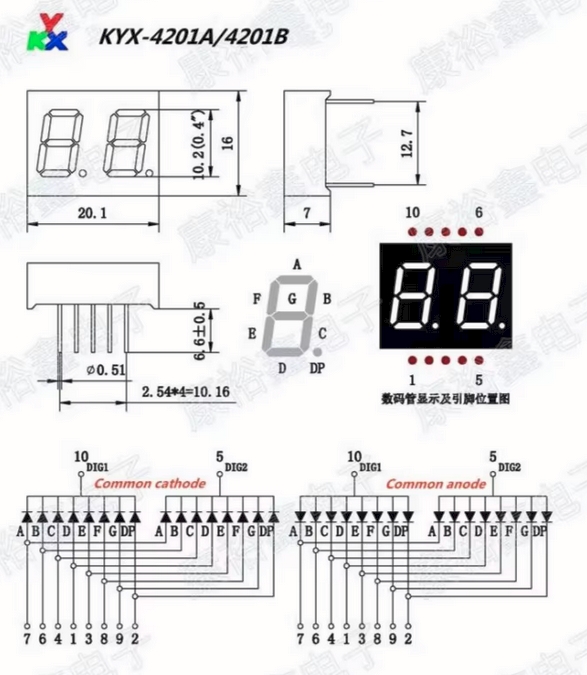

Posté le 29-11-2025 à 23:08:25  profilanswer
Hello, je débarque sur ce topic sur les conseils du topic électronique :)
J'ai un chauffage soufflant avec un affichage de la température.
L'afficheur est composé de 2 chiffres en 7 segments et quand il est en veille, il affiche un S non stop.
Le problème est que maintenant, le S est plutôt bien lisible (bien qu'un peu faible peut-être par rapport à avant) mais quand je l'allume et qu'il bascule en chiffres, tous les segments utilisés par le S s'allume très très faiblement et les 2 qui ne sont jamais utilisés par le S s'allument bien.
Vous auriez une idée de la cause ? C'est un double 7 segments à 10 pins, le 10 et le 5 sont les Grid et c'est un cathode commune. Le tout est piloté par un ET1616M.
Merci :jap:
Une photo du PCB de face, une de dos, une du S en standby et les 2 autres j'ai entouré en rouge les segments fonctionnels, les autres rendent beaucoup plus allumés en photo qu'en vrai
https://i.ibb.co/BHkVBbtF/20251129-100356.jpg
https://i.ibb.co/KpKtpLXz/20251129-100403.jpg
https://i.ibb.co/4nxnk2GF/20251129-180511-1.jpg
https://i.ibb.co/ZptR5rC1/20251129-180531-1.jpg
https://i.ibb.co/G4TTktKb/20251129-180543-1.jpg
Message édité par NicCo le 29-11-2025 à 23:11:05

crazytiti
http://crazytiti.free.fr/
Posté le 29-11-2025 à 23:13:51  profilanswer
Le 7 segments est cuit...
Ça peut se changer.
Mais par contre je ne comprends pas pourquoi il affiche tout le temps S, il devrait se mettre en veille et éteindre l'affichage...
Edit : c'est un soufflant tu n'est peut être pas censé le laisser branché tout le temps.
C'est ce que tu as fait?
Message édité par crazytiti le 29-11-2025 à 23:16:45

NicCo
Posté le 29-11-2025 à 23:22:29  profilanswer
Ça peut se changer.
Merci, le radiateur a 3 ans, ça meurt aussi vite même à LED ?
En fait il affiche un S quand il est à l'arrêt pour indiquer qu'il est en veille, sinon il faudrait appuyer à chaque fois sur l'interrupteur sur le côté mais vu qu'il est en hauteur il n'est pas accessible à tout le monde.
Il est resté tout l'été sur S (j'ai complètement oublié de l'éteindre) et au rallumage il y a peu il est comme ça depuis.
Par contre je ne vois aucune référence sur ce 7 segments et il est monté en hauteur (les pins doivent faire près d'un centimètre), il y a moyen de trouver un modèle pour le remplacer ?

n°480219
crazytiti
Posté le 30-11-2025 à 01:18:04  profilanswer
tu le veux en rouge ?
https://www.ebay.fr/itm/386935648676
ou couleur inconnue ?
https://www.ebay.fr/itm/192192918419
C'est quoi la ref de ton chauffage qu'on sache dequoi il retourne ?
Message édité par crazytiti le 30-11-2025 à 01:18:43

NicCo
Posté le 30-11-2025 à 08:40:05  profilanswer
Il vaut mieux changer du blanc ? Sinon le blanc me plaît bien.
C'est un Equation Clam de chez Leroy Merlin, connu aussi sous la référence Equation KPT-2000B 5209L apparemment
Topic de vente
n°480224
crazytiti
Posté le 30-11-2025 à 10:27:19  profilanswer
Je blague, c'est surtout que je n'ai pas trouvé en blanc.
Comme la tension de seuil varie en fonction de la couleur il vaudrait mieux remettre un blanc.
J'ai regardé la doc du radiateur, à priori c'est plutôt un truc à installer définitivement qui pourrais rester brancher.
Mais la notice n'est pas très claire, tu dois pouvoir l'éteindre avec la télécomande plutôt qu'il reste en standby.
Message édité par crazytiti le 30-11-2025 à 10:31:54

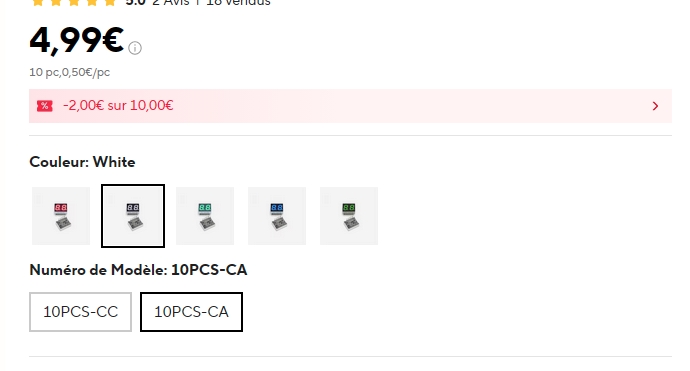

n°480225
crazytiti
Posté le 30-11-2025 à 10:31:28  profilanswer
Peut etre celui là : https://fr.aliexpress.com/item/1005006434246504.html
n°480226
NicCo
Posté le 30-11-2025 à 10:34:25  profilanswer
Oui j'aimerais remettre du blanc dans tous les cas. Et avec la télécommande je n'ai jamais trouvé comment éteindre complètement.
Pour info comme je disais les pins de l'afficheur sont assez longs, je sais pas si je vais réussir à trouver.
https://i.ibb.co/kg15S3Dv/20251130-100508-1.jpg

NicCo
Posté le 30-11-2025 à 10:42:38  profilanswer
C'est un 16 pins à anode commune, j'ai un 10 pins à cathode commune.
J'ai vu lui mais la longueur des pins ne va pas aller :
https://a.aliexpress.com/_EymgqCs
Edit : Vu les dimensions ça ne va pas aller non plus, le mien est un 20x16
Message édité par NicCo le 30-11-2025 à 10:45:41

crazytiti
Posté le 30-11-2025 à 10:57:17  profilanswer
Pour les pins tu peut toujours couper l'existant en laissant 1cm de pin au lieu de le dessouder.
Le plus dur étant déja de trouver le bon modèle (bien vu la cathode et le nb. de pin)
Même sur farnell en triant par double+cathode il n'y a pas de blanc :
https://fr.farnell.com/w/c/optoelec [...] de-commune

NicCo
Posté le 30-11-2025 à 11:04:37  profilanswer
Celui correspond bien mais je ne sais pas si c'est anode ou cathode commune, il y a une version A et B apparemment, l'une doit être en anode et l'autre en cathode : https://a.aliexpress.com/_Eycx0zi
Et bonne idée pour les pins à récupérer ;)

crazytiti
Posté le 30-11-2025 à 12:20:47  profilanswer
J'imagine que CA = commune anode et
CC = commune cathode
https://rehost.diberie.com/Picture/Get/f/451887
Message édité par crazytiti le 30-11-2025 à 12:21:08

NicCo
Posté le 30-11-2025 à 12:34:43  profilanswer
Effectivement j'avais pas cliqué jusqu'au bout merci d'avoir vu, celui-là pourrait le faire alors. Par contre j'espère que c'est bien un 10 5 comme sur le schéma et pas un 8 7

crazytiti
Posté le 30-11-2025 à 14:01:09  profilanswer
J’espère qu'ils ont mis le bon schéma dans la description...
https://rehost.diberie.com/Picture/Get/f/451903

TotalRecal​l
Modérateur
Posté le 30-11-2025 à 15:27:26  profilanswer
Si les papattes sont trop courtes il faut ce genre de truc en même temps : https://fr.aliexpress.com/item/1005007077965713.html (et un point de colle)
Pour savoir du si c'est CA ou CC il faut s'amuser à essayer de comprendre le circuit (flemme :o), voir s'il n'y a pas une ref marquée dessus... Ou commander les deux sortes et tester :D.
J'espère oui, je vais poser la question au vendeur avant de commander
