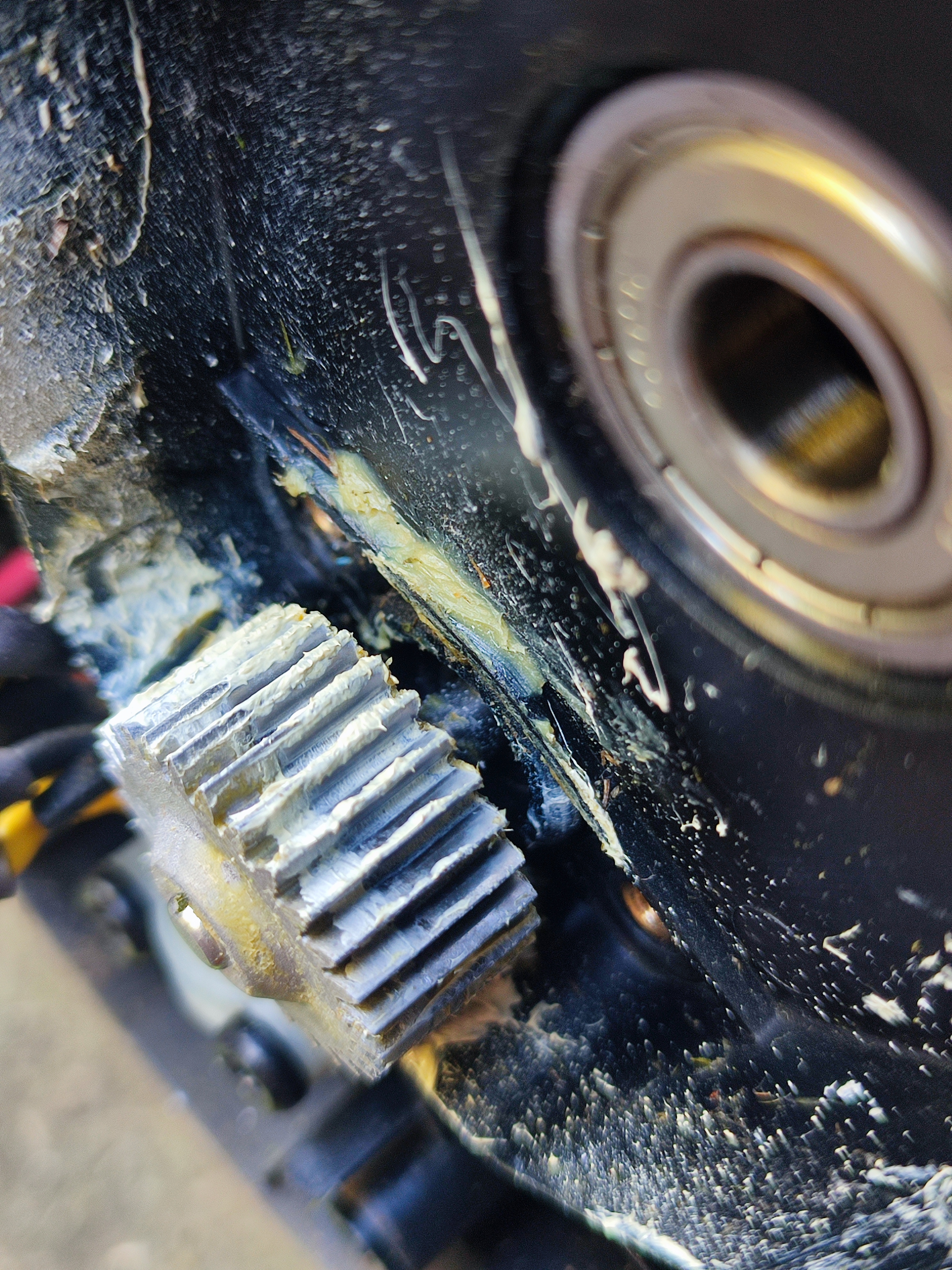

Toujours sur ma debrousailleuse...
J'essaie de démonter le moteur mais je vois pas comment enlever l'engrenage qui est enfoncé dans son axe ?
https://rehost.diberie.com/Picture/Get/r/429843https://rehost.diberie.com/Picture/Get/r/429844

C'est le genre qui s'enlève pas je pense :o
Pourtant ca traverse une pièce en plastique donc ça a du etre mis a un moment...
Bon je laisse tomber de toute façon le moteur de remplacement est introuvable
Oui c'est monté serré en chauffant le pignon pour qu'il se dilate.
Si t'as un extracteur de roulements ou équivalent de la bonne taille tu peux tenter de tirer dessus pour l'arracher...

A mon avis c'est emmanché à la presse, probablement après avoir chauffé l'engrenage.
Je pense que si tu n'as pas le materiel, ce n'est pas une bonne idée de vouloir sortir l'engrenage.

Posté le 02-09-2025 à 21:00:04  profilanswer
Ouip... Rip la debrousailleuse :/

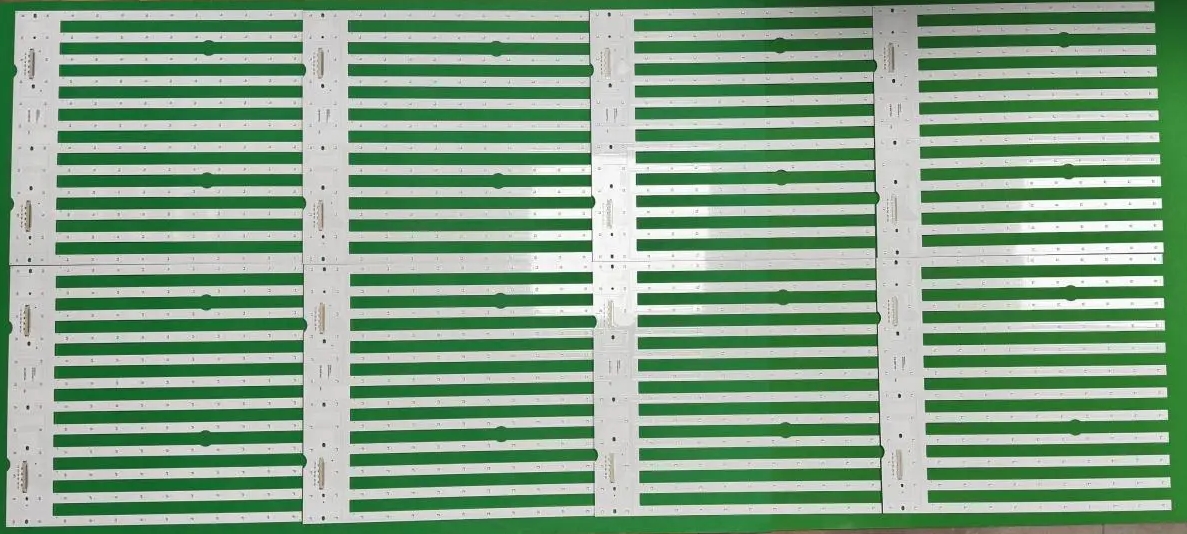

J'ai trouvé une TV d'occase 65" à bon prix mais la partie gauche de l'image est plus sombre.
Donc avant de l'acheter je cherche comment changer le backlight et ça se complique :
Il s'agit d'une TV QLED Mini LED TCL 65C845
Dont le retro éclairage serait composé de 20 000 mini led formant 576 zones.
Je n'arrive pas à trouver les led du backlight sur ali
La TV (encore garantie) se serait vu refuser en SAV à la Fnac et je comprends que le gars en a marre que ça traine et préfère la vendre pour en acheter une autre.
C'est dommage pour une TV dont l'indice de réparabilité est de 8/10 :-/
Vous avez déja réparé du mini-led, où trouver les pièces ?
Le défaut :
https://rehost.diberie.com/Picture/Get/r/431154
Edit : je crois que j'ai trouvé, alors bien joué le marketing sur les 20 000led, il n'y en aurait en faite que 144 par panneau et 8 panneaux ce qui ferait juste le double des 576 zones :lol:
Par contre c'est >150€, faut que je trouve moins chère.
Vu la taille du machin je vais devoir acheter des ventouse pour être sur de ne pas la casser lors du démontage...
cf https://www.cdlens.com/?item=25565
Message édité par crazytiti le 08-09-2025 à 16:05:07

Je me demande si ca serrait pas plutôt un driver qui aurait passé l'arme a gauche.

Vu la configuration du bazar je me dit ça aussi, les drivers sont à 30€ ça le ferait :bounce:
Je vais tenter une proposition de prix pas trop élevé pour tenir compte de la difficulté de réparation, on verra bien ce que le vendeur me répond [:spamafote]
Si elle est sous garantie, pourquoi ne pas refourguer le bébé à la FNAC ? Ils n'ont pas à refuser la prise en charge, et en cas de problème, c'est à eux de prouver que c'est dû à l'utilisateur.
n°474403
senide
I am Pierrot. I am every man.
Posté le 08-09-2025 à 18:28:18  profilanswer
Choc pour que la garantie ne s’applique pas ?
Probablement grosse galère pour changer les QLED.
Je me suis arrêté aux barres led, c’était déjà chaud …

Dixit le vendeur
"...pour le SAV de la Fnac, la télé ne peut pas être réparée, ils n’ont même pas essayé de regarder, et là ça dure depuis un moment, sans aucune solution."
=> je suis d'accord que c'est curieux, après je vais voir la TV en vraie avant de la prendre donc au moindre doute sur la dalle je ne prends pas.
Note : on dirait que le modèle n'est plus dispo en vente, il est sortit mi-2024, même pas 1.5 ans ça fait court non ?
Sinon le micro led a l'air de se changer comme des bandeaux classiques, ça vaut juste plus chère :??:
En même temps ça reste une TV entrée de gamme donc il faut que ça soit produit à bas coûts.
Voila la tete des bandeaux cf https://www.cdlens.com/?item=25565

Bizarre cette histoire de garantie
Au pire pas réparable selon la Fnac il reprenne la TV et lui en donne une équivalente ou un bon d’achat de la valeur
Ou peut être passer par tcl
