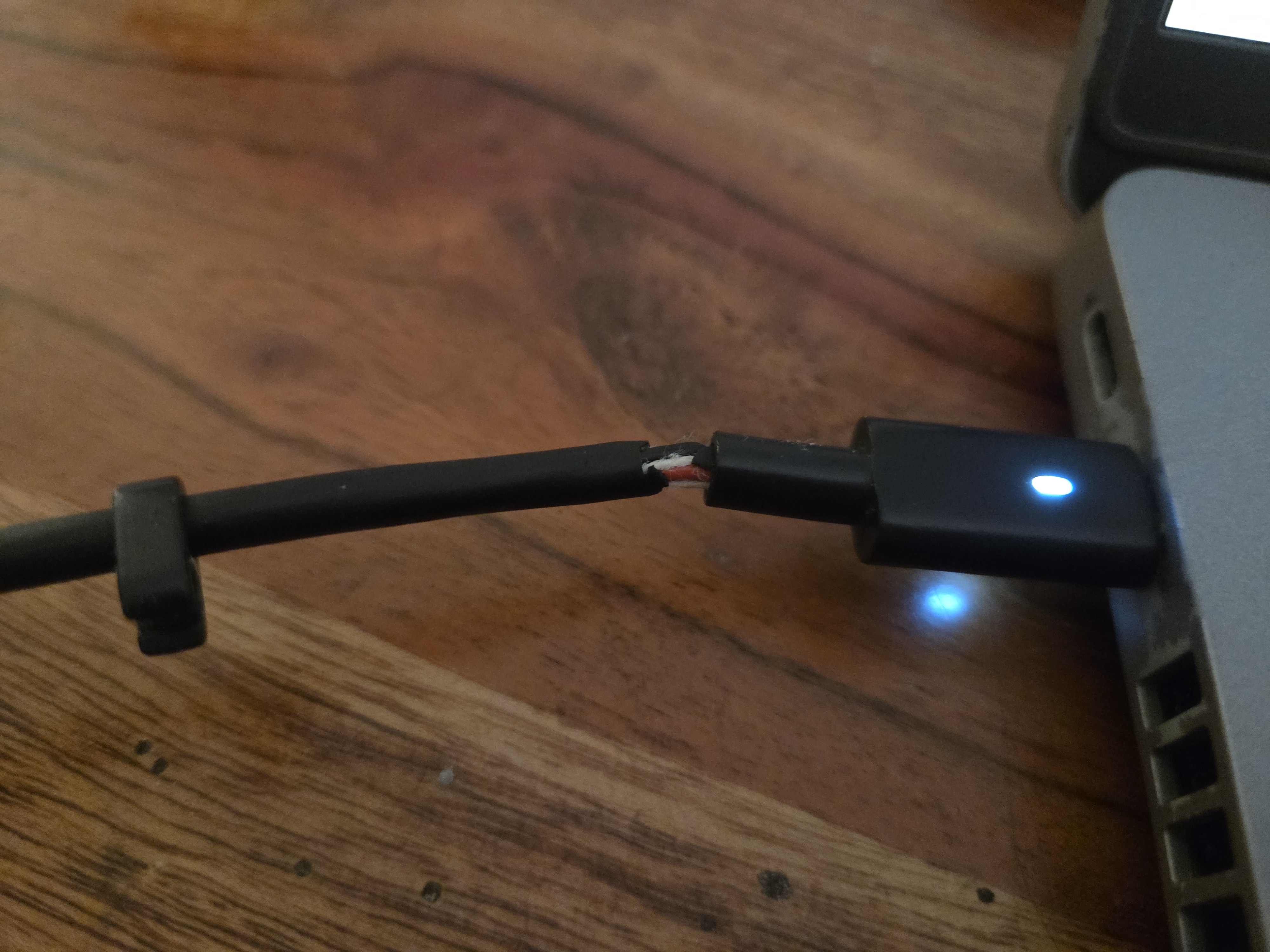

J'ai deux chargeurs USB-C PD dont le port USB-C se dénude et va se barrer à force.
Fait chier de jeter ça, je peux prendre un connecteur sur AE, mettre les protections jsais pas quoi que je brûle au briquet et puis c'est bon?
Proxytaf ? porn, xxx, hentai, camgirl, onlyfans, torrent, warez, crack, keygen, serials, darknet, tor, vpn, proxy, hacktool, metasploit, sql injection, password list, brute force, cp, gore, deepweb

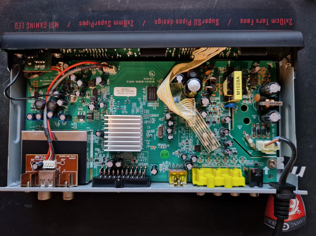

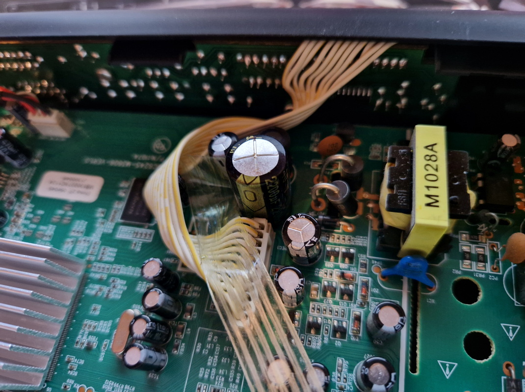

J'ai un décodeur TNT CGV Etimo 2T qui est panne.
Depuis quelques jours, il fallait s'y reprendre à 4 ou 5 fois pour qu'il puisse démarrer.
Et aujourd'hui plus rien , il n'affiche carrément plus l'heure lorsque le décodeur est éteind comme il faisait habituellement.
Un gros condo (10v 2200uf  diamètre 1,2cm 2 cm de hauteur) est gonflé.
J'ai utilisé la technique du sèche cheveux, le décodeur démarre sans problème après avoir chauffer le condo une trentaine de seconde.
Je n'ai pas l'impression que d'autres condos soient touchés je vais tenter de changer uniquement celui là :o
Ou est ce que je pourrais avoir ce condo 10v 2200uf  diamètre 1,2cm 2 cm de hauteur le moins cher possible , je n'ai pas envie de payer 10€ de port pour un condo :o
https://i.postimg.cc/VNgT1jbn/20251119-202707-redimensionner.jpg
https://i.postimg.cc/W34y4hM8/20251119-202752-redimensionner.jpg

Pour le condo tu plonge ta main dans le bac à DEEE du supermarché du coin, si t'arrive a en sortir un appareil avec une alim à découpage tu peut trouver ton bonheur ou approchant.
Le décodeur doit fonctionner avec un condo de 1000µF aussi (et également avec un de 4000) et pour la tension du condo 10 c'est le mini, si tu mets un 16 ou25 y'aura aucun soucis.
Sinon à voir sur ebay mais la qualité n'est pas garantie.
Ou si un forumeur a ça en stock il te l'envoi dans une enveloppe.

Posté le 19-11-2025 à 22:35:35  profilanswer
crazytiti a écrit :
Photo ?
Des chargeurs USB-C...
Ce sont des chargeurs Dell, ça faisait très longtemps que j'avais pas vu un câble se barrer:
https://rehost.diberie.com/Picture/Get/r/449251
Message édité par XaTriX le 19-11-2025 à 22:36:43

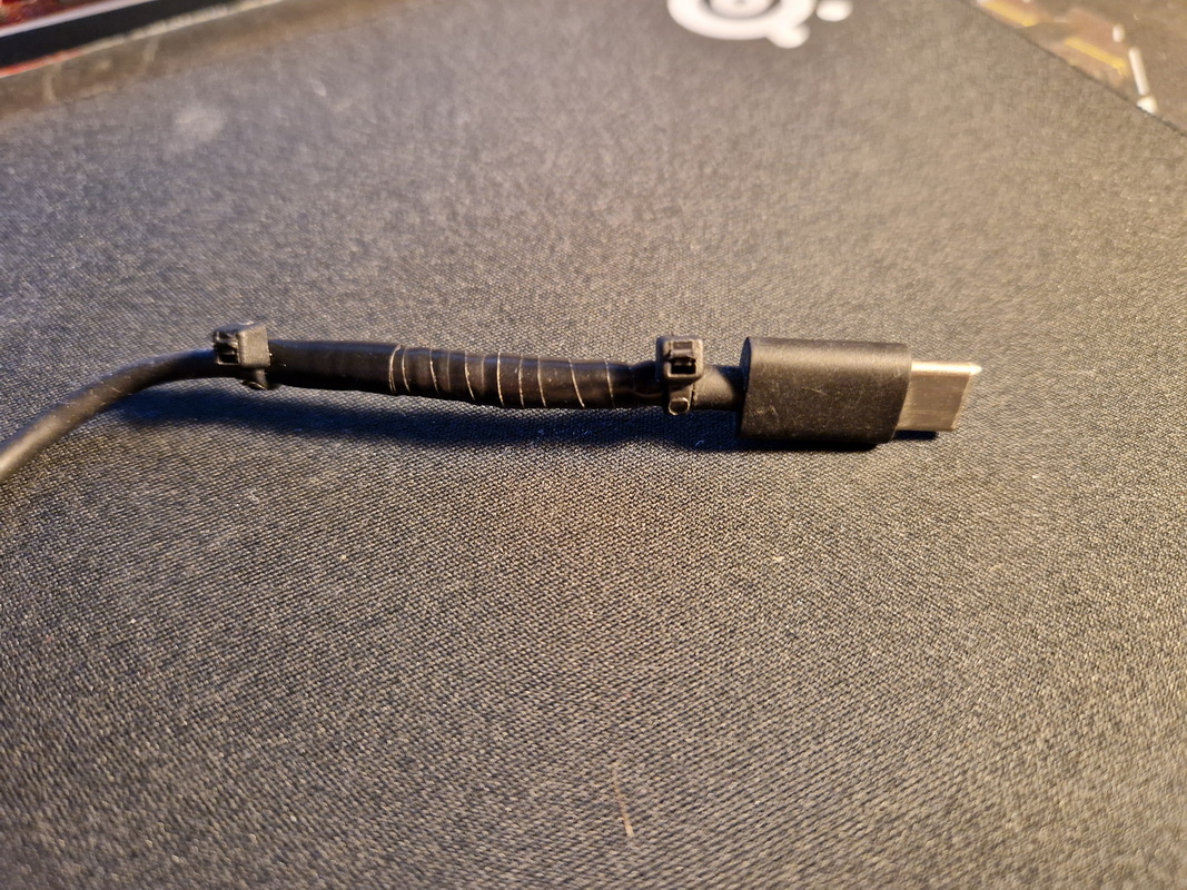

Tu entoures le tout avec du chatterton noir (pour que cela fasse pas trop moche) en le tendant bien.
Ensuite tu mets deux serflex à chaque extrémité pour pas que le chaterton se désiste.
Message édité par Space le 19-11-2025 à 22:48:19

j'avais fait ça il y a 3 ans...
La personne qui était hospitalisée avait mis un pansement autour du cable pour tenir les cables en hauteur.
Le pansement avait bouffé le cable sur plusieurs centimètres [:tinostar]
https://i.postimg.cc/9F880WLs/20251119-225301-redimensionner.jpg
eBay auprès de revendeurs français, ça coute que dalle (première annonce : 1,80 € livraison comprise).
n°479379
L'appareil étant déjà truffé de condos de merde (chong "X"... :o ), ça changera pas grand chose.   :lol:

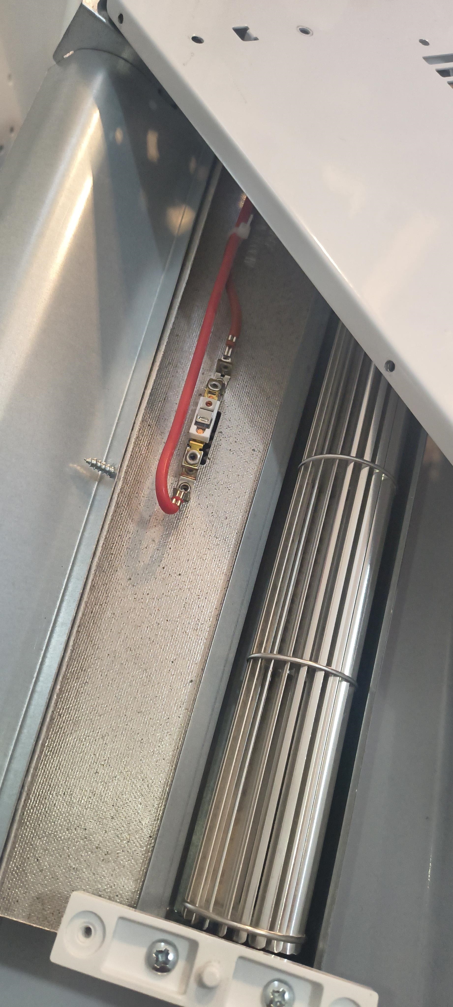

Salut !
Un problème de surchauffe ici
La sécurité de mon radiateur soufflant de salle de bain se déclenche au bout de 3 4 minutes, alors que ce n'est pas encore très chaud
J'avais déjà essayé de l'écarter j'ai cru que c'était mieux mais en fait ça recommence que me conseillez-vous le remplacer le shunter :O  ou l'écarter encore l'isoler un peu plus

C’est un élément de sécurité. On y touche pas…
A la rigueur on le change.
Clairement mal réglé en tout cas, c'est pas chaud chaud

Posté le 23-11-2025 à 16:39:21  profilanswer
Le truc n'est pas plein de poussière ou autre chose qui obstruerait l'évacuation de la chaleur ?
Un klixon défectueux (dérive par rapport au seuil de déclenchement) ça peut arriver. Tu sais pour combien de °C il est annoncé ?

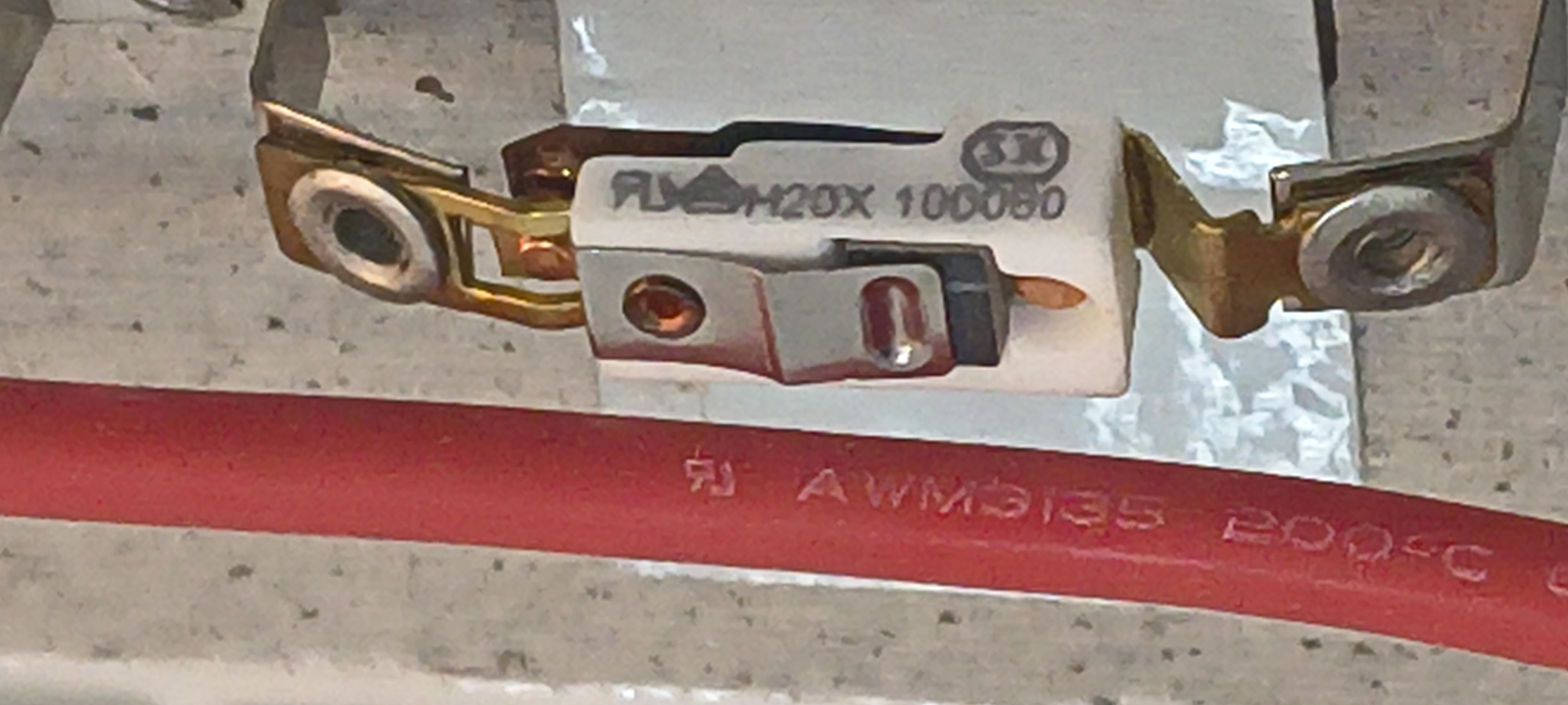

lyksyr a écrit :
Non, rien sur la doc technique et pas de numéro
En fait, si, il y a une inscription
https://rehost.diberie.com/Picture/Get/r/450136
Je n'arrive pas à retrouver les caractéristiques en ligne pour le moment. Je continue de chercher

Posté le 23-11-2025 à 19:52:11  profilanswer
Ah. C'est un peu chaud à retrouver, y a plein de marques pour ces trucs, dont pas mal de fabricants asiatiques inconnus...
Si le logo parle à quelqu'un qu'il se dévoue :d

Posté le 23-11-2025 à 20:40:09  profilanswer
C'est une fourniture obscure. Les logos correspondent aux certificats :
https://upload.wikimedia.org/wikipedia/commons/thumb/f/f3/Recognized_Component_Mark_logo.svg/330px-Recognized_Component_Mark_logo.svg.png
https://www.vde.com/image/829522/uncropped/460/0/13/vde-zeichen.png
A vu de pif, je dirais qu'il déclenche à 80°C (±5°C) donc je mettrais un thermomètre dans le bouzin pour vérifier qu'il est effectivement dans les choux et que le problème n'est pas ailleurs.
S'il déclenche à une température trop faible (genre moins de 50°C) je le remplacerais par un truc commandé chez Ali.
Mais pour éviter les emmerdes, je testerai le nouveau dans de l'eau chaude pour voir s'il commute correctement avant l'ébullition (idéalement tu fais une mesure de température de l'eau quand il bascule).

Posté le 23-11-2025 à 20:58:16  profilanswer
Y'a bien un logo en haut à droite, genre "SX"? Mais pas évident à trouver...
https://upload.wikimedia.org/wikipe [...] go.svg.png
https://www.vde.com/image/829522/un [...] eichen.png
Ouverture à 100°C fermeture à 80°C d’où la référence obscure 100080?  [:haha klemton]
