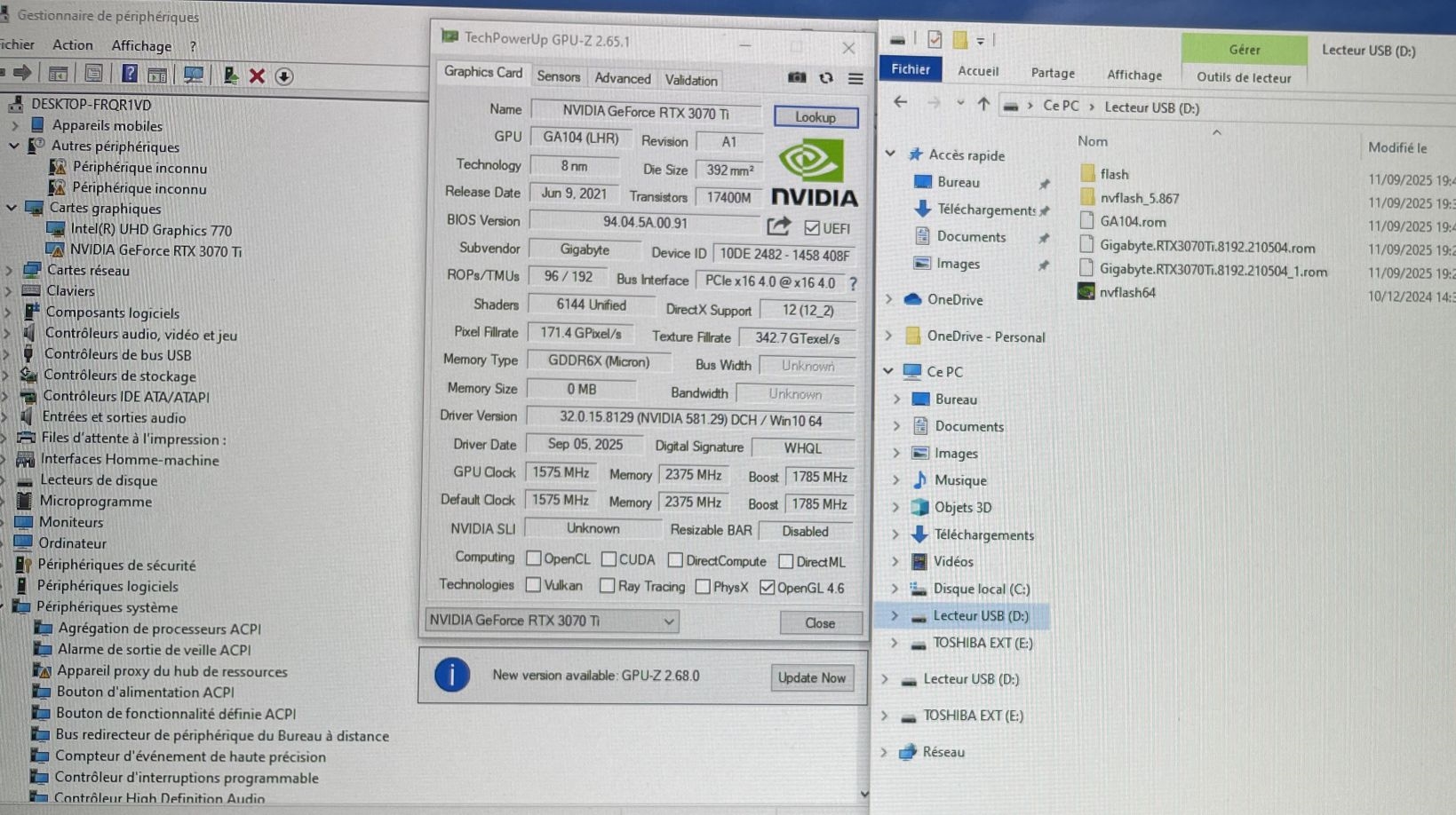

Salut,
Voici la copie d'écran :
https://www.dropbox.com/scl/fi/eu92 [...] gccgx&dl=0
J'ai téléchargé les derniers bios de la carte mais je n'ai pas effectué de mise à jour.
J'attends tes conseils. Merci.

quentincc
It's all ogre now
Posté le 12-09-2025 à 09:54:46  profilanswer
C'est déjà assez bon signe, à première vue ce serait une puce mémoire HS (peut-être aussi le core/les billes en dessous), ça me semble réparable.

crazytiti
http://crazytiti.free.fr/
Posté le 12-09-2025 à 13:17:26  profilanswer
Tu dis ça grâce au memory size qui dit 0 ?

malkolinge
Posté le 12-09-2025 à 13:45:05  profilanswer
OK.  Essai avec rehost.  :jap:
https://rehost.diberie.com/Picture/Get/f/432123
Si j'effectue une mise à jour du bios de la CG, ça peut fonctionner ou pas ?

crazytiti
Posté le 12-09-2025 à 15:11:54  profilanswer
Tips : Prends les liens avec BB code de rehost c'est tout pret pour l'intégration :bounce:
Si elle a vraiment une puce de mémoire défectueuse ce n'est pas un bios qui va la réparer, et dans ce cas là je pense même que ce n'est pas recommandé de la flasher.
Tu as l'historique de la carte ?
Message édité par crazytiti le 12-09-2025 à 15:12:42

malkolinge
Posté le 12-09-2025 à 17:52:08  profilanswer
Malheureusement je n'ai pas l'historisue de la CG.
J'ai installé le dernier bios de la carte. (image 1).
Ensuite j'ai relancé le PC et au niveau gpu clock 0. (image 2).
Pour finir, j'ai remis le bios original (image 3).
[url]https://rehost.diberie.com/Picture/Get/f/432227
https://rehost.diberie.com/Picture/Get/f/432226
https://rehost.diberie.com/Picture/Get/f/432225
[/url]
La carte est réparable ou pas.
n°11446676
Posté le 12-09-2025 à 22:56:39  profilanswer
Hum, ta du intervertir certaines image car chez moi 91 est supérieur à 90.
Et malheureusement ce n'est pas avec une capture de gpu-z qu'on saura si la carte est réparable ou pas.
Comme à dit Quentin le fait qu'elle soit détectée est plutot bon signe.
Si tu veux vraiment savoir si elle est réparable tu l'envoi chez un pro et ça te couteras le même prix qu'une carte neuve.
maintenant faut trouver quelqu'un avec le matos et le savoir faire pour tester / ressouder / changer les puces de ram.
