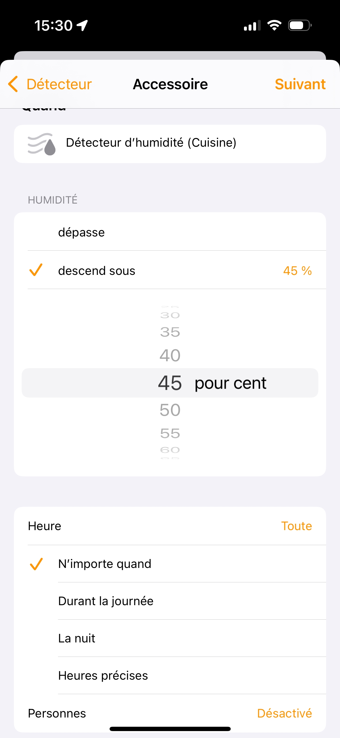

Bonjour, je cherche à allumer une prise connectée sur laquelle est branché un déshumidificateur.
Cependant, je souhaite qu'elle ne s'allume que le weekend, si un detecteur d'humidité atteint un certain seuil.
Je n'ai pas l'impression qu'on puisse mixer une sélection de jour ET un déclencheur via un capteur, je me trompe?
J'ai pu faire ça pour TOUS les soirs de 22h à 00h mais pas mieux.

Si tu as un Homepod (ou Homepod Mini), ou autre matériel Homekit avec un détecteur d’humidité, tu peux programmer une routine dans ce sens :
https://rehost.diberie.com/Picture/Get/r/440791
Message édité par skylight le 18-10-2025 à 15:33:04

j'ai un detecteur d'humidité indépendant et mon hub est une apple TV 4K
mais je ne peux pas ajouter un déclencheur "taux d'humidité >70%" et un limiteur "si samedi ou dimanche entre 9h et 22h"

Je suis assez content du détecteur de mouvement mais le truc chiant c'est de ne pas pouvoir régler la durée avant extinction.. Du coup dans ma buannderie si je ne suis pas en mouvement la lumière se coupe trop tôt..
Pour le capteur de tempétautre j'aime bien mais je n'ai pas trouvé comment afficher la température rapidement sur HomeKit.. Et c'est assez dommage de ne pas avoir l'historique des températures
