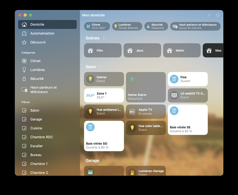

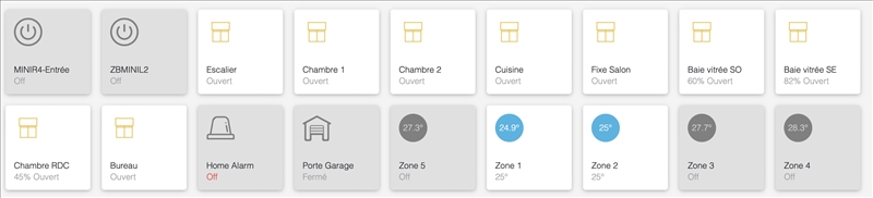

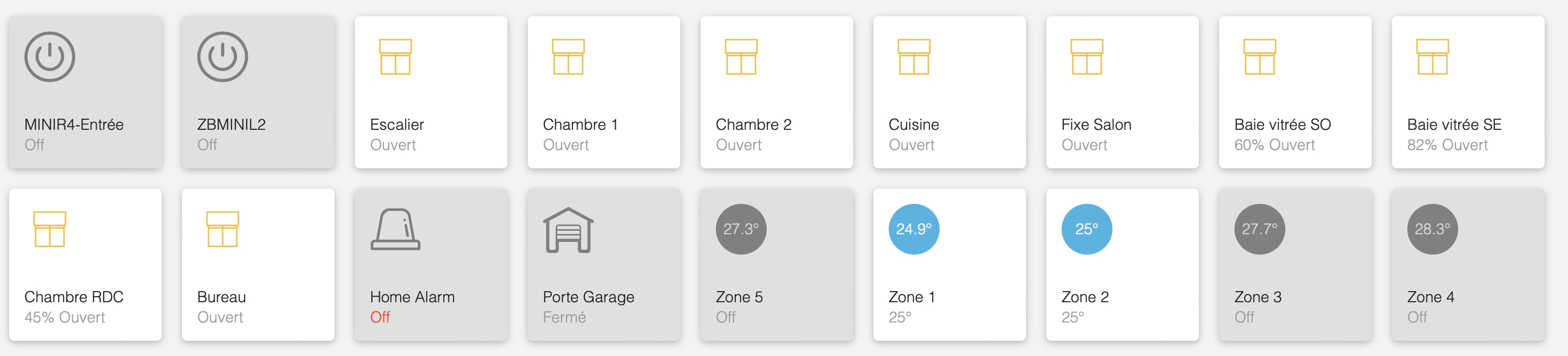

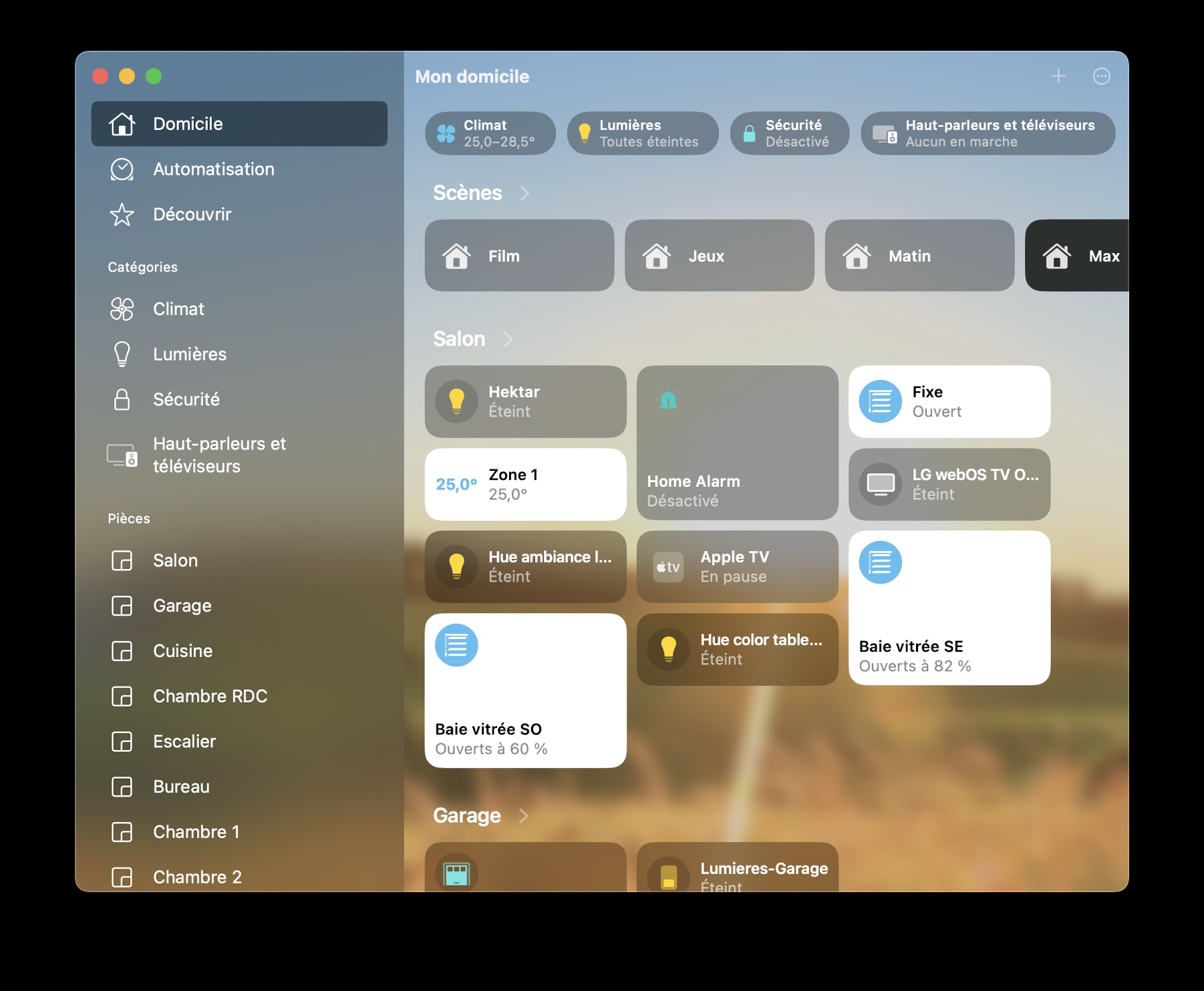

Je sais que vous préférez parler d'appareils natifs Homekit mais j'ai installé des interrupteur connectés sonoff cette semaine en passant par le plugin ewelink homebridge qui permet de contrôler les interrupteurs Wifi et Zigbee.
Pour mon cas, je voulais domotiser des interrupteurs classiques.
En effet, je voulais que les lumières soient contrôlables depuis l'extérieur pour que ça s'allume quand j'arrive en voiture.
Donc 2 interrupteurs à domotiser : Un avec le fil neutre, l'autre sans.
Donc 2 interrupteurs Sonoff :
 - Un mini R4 wifi pour celui qui a le neutre
 - Un ZBminiL2 Zigbee pour celui qui n'a que la phase (et l'achat du pont sonoff zigbee a 30€ au passage)
Le tout configuré dans l'appli eWeLink et donc le plugin homebridge qui récupère les devices et les expose dans Homekit.
Et surtout, je conserve le fonctionnement de l'interrupteur classique ce que je cherchais absolument a avoir.
Cela fonctionne parfaitement et avec une réactivité excellente. Si j'allume par l'interrupteur manuel la mise a jour du statut se fait dans la seconde.
Combiné aux automatisations possibles dans Homekit, j'ai pu faire le scenario suivant :
 - Combiner des lumieres sur 2 circuits differents (les fameux 2 interrupteurs), c'est à dire que quand la lumiere du porche de l'entrée s'allume, je veux que les lumieres exterieures du garage s'allument (et inversement a l'extinction, tout en permettant aux lumieres du garage d'etre piloté de maniere autonome si je veux)
 - Allumer les lumières extérieures des que quelqu'un rentre a la maison a partir de 21h, et les éteindre 3mn plus tard (elles s'allument quand je suis a 30m de chez moi).
Vu que chaque constructeur aime verrouiller ses solutions, Homebridge va me permettre au final d'exposer dans Homekit
 - La PAC Atlantic pilotée par son bridge Cozytouch
 - Les volets roulants pilotés par la box Tydom
 - Les ampoules pilotées par le bridge Hue
 - La porte de garage pilotée par la box Tahoma Somfy
 - Les interrupteurs domotisés Sonoff
https://rehost.diberie.com/Picture/Get/r/202909
https://rehost.diberie.com/Picture/Get/r/202910
