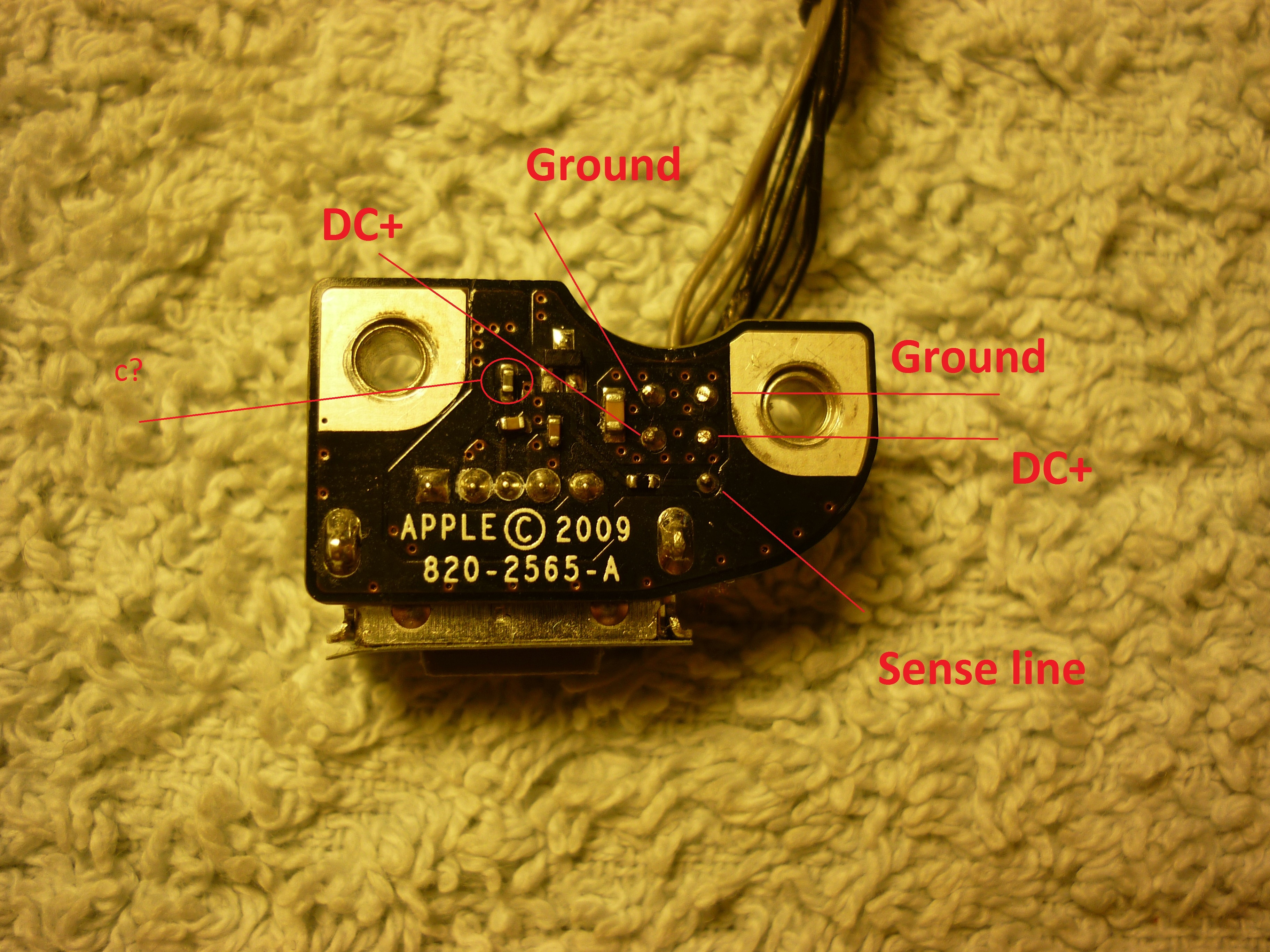

Pour bidouiller, je voudrais acheter un connecteur MagSafe 1 et un MagSafe 2, la partie "femelle" coté MacBook seule (pas la carte DC complète).
Le moins cher que j'ai trouvé est http://www.aliexpress.com/store/13 [...] e_desc&g=n
Les 2 premiers sont vendus à l'unité et les 4 suivants, ce sont des lots.
Qqn (Dandu :whistle:) a déjà acheté ce connecteur et si oui, est-ce qu'il y a moins cher à l'unité (plutôt de prendre un lot où les autres exemplaires seront galère à revendre) ?
EDIT :
Au passage, brochage de la carte DC 820-2565-A (chez iFixit : https://www.ifixit.com/Store/Mac/Ma [...] F163-011-1 ) :
http://reho.st/preview/forums.macrumors.com/attachments/p1020849up-jpg.399087/
Source : SMC Issue on MBP 13 - Hardware Troubleshooting Guide
DC+ = paire de fils noirs
Ground = paire de fils gris
J'en ai une d'avance et même si les pins de mon chargeur en MagSafe 2 sont légèrement plus espacés, il semble pourvoir se connecter à la carte DC en MagSafe 1 sans risque de court-circuit (m'enfin, j'ai pas encore testé branché :D), du coup, je risque de sacrifier le connecter CM pour y mettre un jack 5,5mm mâle et ainsi avoir mon connecteur universel MagSafe1/MagSafe2 vers jack :whistle:

n°560987
strokessss​s
Posté le 22-02-2016 à 19:10:51  profilanswer
c'était un connecteur de macbook air quasi identique mais avec des cables plus courts qui relient le connecteur, le connecteur est le même (mais je n'ai pas branché le ventilateur, que je ne pouvais pas replacer). Je suis quasi sur que la lumière ne s'allumait pas car en rééssayant avec la carte d'origine, j'avais de la lumière .
j'ai essayé également sans batterie avec la carte d'origine, et l'ordinateur détecte que la batterie n'est pas présente mais boot (par contre il ne voulait pas s'éteindre)
je vais garder cette board également le temps de recevoir la batterie, (en espérant que celle ci ne soit pas défectueuse non plus ;)
