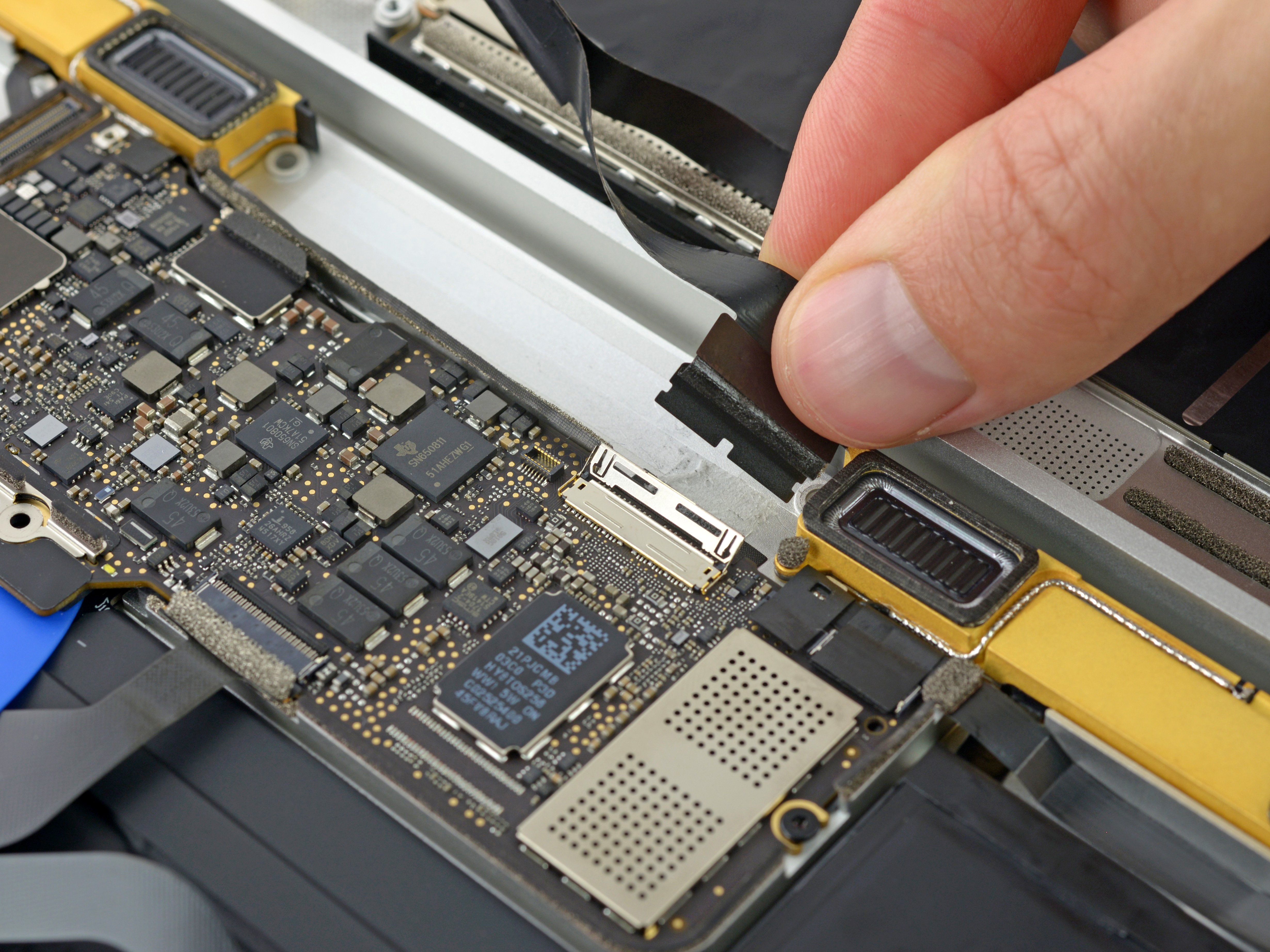

Hello !
Quelqu’un aurait l’idée d’un diag ?
- Macbook 12 2017 m3
- Ras pas de choc dessus
Problème:
- Quand j’ouvre l’écran pendant 90% de la rotation j’ai un fond blanc. J’ai un écran qui s’affiche bien sur les 10 derniers %
- Quand je le branche sur un écran externe = 0 soucis l’affichage est bon
-> j’ai donc changé la nappe écran.
Mais j’ai toujours le même problème
J’ai fais un diag Apple j’ai rien qui ressort. Pas de soucis GPU..
Quelqu’un à une idée ? Un autre pièce à changer ? Changer tout le bloc écran ? La carte PCB de l’écran (mais j’ai vu 0 tuto…) ?

Juste une partie bizarre au remontage sur ifixit ils disent de refermer le port lcd en metal, qui est sur la carte mère, puis d’y glisser le nouveau cable molex.
Alors qu’au démontage j’ai été obligé de l’ouvrir.
La pièce en question: (ouverte ici)
https://img3.super-h.fr/images/2023/07/29/snapshot_168071f5828e2b59b30b3.jpg
Peut être que je n’ai pas glissé suffisamment au fond le câble molex dans le port lcd en metal.. :(
Et je n’ai pas nettoyé les ports par contre  :(
J’ai la flemme de le réouvrir  :o
Message édité par drosopod le 29-07-2023 à 13:19:18

au remontage tu dois glisser la nappe dans le port OUVERT
puis fermer le capot métal ensuite
si tu l'a mis capot fermé elle est mal connectée
https://guide-images.cdn.ifixit.com [...] 4IF4c.full
https://i.imgur.com/tCAjLb7l.jpg
Message édité par Grinch le 29-07-2023 à 15:08:50

Posté le 29-07-2023 à 15:01:39  profilanswer
Oui le loquet métal tu dois l’ouvrir pour retirer la nappe. Et le refermer au remontage.
Mais tu avais le même symptôme avant et après le remplacement de la nappe ? Ce qui laisse à penser que ce n’est pas le problème :-)
Sans doute quelque chose sur l’autre nappe, entre le lcd et sa carte. Soit c’est quelque chose qui peut se nettoyer, soit la nappe endommagée, auquel cas ça ne se répare pas. -> écran à remplacer
Sauvez Votre Mac - www.sauvemonmac.com
Je veux bien te croire, mais ce n'est pas ce que je lis sur iFixit..
The flap must remain closed when the cable is reinserted during reassembly.
https://img.super-h.fr/images/2023/07/29/abccfebe28ec3758ecaac0303695419a.png
Oui par élimination j'en viens à la même conclusion.
Je pense que je vais changer tout le bloc écran. Ou revendre l'ordi. J'ai loupé un bloc écran à 100€, plus cher c'est pas rentable  :sarcastic:

Salut
je reviens pour mon problème de Mac book Air, et ses 3 bips de la mort au démarrage (synonyme de problème de RAM) :o
Je vois pleins de videos, comme celle-ci dessous, où des gens mettent une sorte de fluide sur les barrettes de RAM pour réparer le truc
https://www.youtube.com/watch?v=jdUPUdo_NWg
Qu'est-ce que c'est que ce fluide ? Comment ça peut réparer mon soucis ?
n°903508
K@nt
Posté le 27-10-2025 à 09:00:04  profilanswer
3 bios c'est un souci avec la ram.
Le problème c'est que ça peut être : une ou plusieurs puces HS, les soudures d'une ou plusieurs puces, la piste entre la ram et le CPU, une ou plusieurs soudures CPU.
Certaines personnes essayent de "reflow" les puces en mettant du flux + air chaud - mais cette méthode ne solutionnera pas forcément le problème.
Et il te faut du matériel, car les puces sont soudées sans plomb donc tu dois reflow avec un air à 400+ degrés. Et extracteur d'air sinon tu crèves d'un cancer.
On peut aussi rebiller et ressouder toutes les puces (ou mettre des nouvelles puces de ram) - mais la manip n'a plus d'interêt vu l'âge de la machine.
