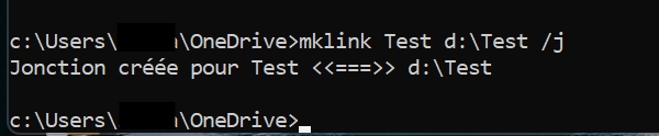

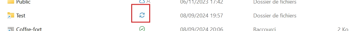

n°3454632
Z_cool
HFR profile rating:⭐⭐⭐⭐
Posté le 08-09-2024 à 20:01:05  profilanswer
acetone802000 a écrit :
Sur onedrive tu ne peux pas ajouter un dossier autre que ceux prévus par microsoft
https://i.ibb.co/yqWkJpQ/Capture-d- [...] 173243.png
Je viens de reussir, mais le client digere moyen
Tu creer un lien Symolique vers le dossier que tu veux ajouter dans le dossier oneDrive /
https://rehost.diberie.com/Picture/Get/f/312863
toutes les explications : https://winbuzzer.com/2024/01/31/ho [...] nk-xcxwbt/
edit: les fichiers sont bien sync avec le cloud, mais l'explorateur de fichier est un peut perdu :
https://rehost.diberie.com/Picture/Get/f/312864
Message édité par Z_cool le 08-09-2024 à 20:21:05

n°3454634
acetone802​000
J'aime les circuits imprimés
Posté le 08-09-2024 à 21:02:30  profilanswer
Merci @Z_cool
Je vais regarder de près.
Download était un exemple, j'ai un dossier avec pas mal de formations que je voudrais sauvegarder automatiquement et un autre avec des epub
edit: merci beaucoup, je vais essayer ca cette semaine !
Message édité par acetone802000 le 08-09-2024 à 21:15:22
dans mes recherches j'avais lu chez MS que ca n'était pas supporté
Ben c'est pas trop fait pour, et je sais pas comment le client gère les liens pour les données en accès à la demande.
A priori il ne devrait voir que du feu pour les jonctions, mais c'est moins sur pour les liens symboliques.
OneDrive c'est un dossier qu'on met où on veut.
Tout ce qui est dedans est synchronisé/disponible à la demande, en fonction du paramétrage.
Ensuite à toi de déplacer ce que tu veux dedans.
Les dossier utilisateurs que le client OneDrive permet de synchroniser ne fait que les copier dans le dossier de OneDrive, à coté de tout le reste.
C'est juste un facilitateur pour ces dossiers standards de l'utilisateur.
Ça reviendrait au même que de les déplacer manuellement comme n'importe quel autre dossier et de changer leur emplacement dans leurs paramètres.
