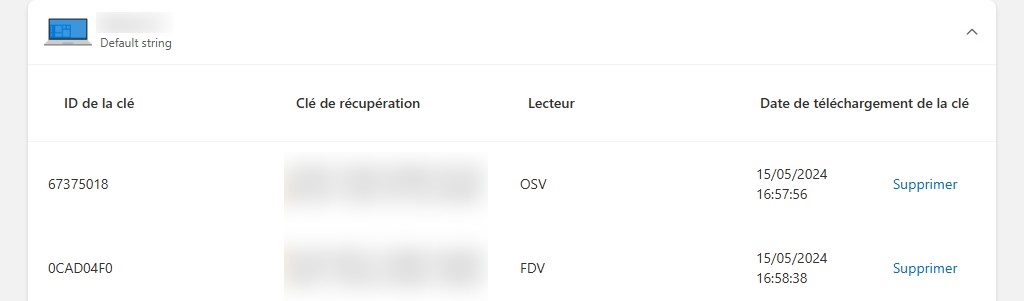

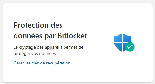

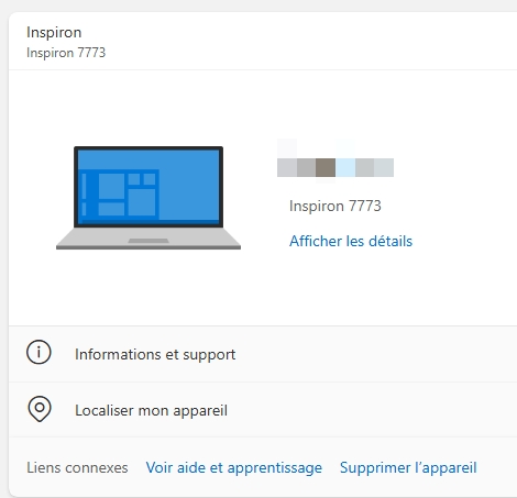

Résumons:
Je suis connecté à la page https://account.microsoft.com/devices.
Sur cette page tous les appareils attachés à mon compte sont affichés
https://rehost.diberie.com/Picture/Get/f/339708
je déplie la section d'un des appareils
https://rehost.diberie.com/Picture/Get/f/339711
la j'active le lien "afficher les détails"
https://rehost.diberie.com/Picture/Get/f/339710
Il me semblait logique que la ou les clé(s) Bitlocker qui s'affichent sont celle de l'appareil sélectionné ?
Infos complémentaires :
  • le PC de ma mère a été livré préinstallé, je l'avais renommé, il ne se nomme pas "DESKTOP-****"
  • J'ai vérifié l'état de bitlocker sur l'ensemble des appareils attachés à mon compte (manage-bde /status). BitLocker est actif sur aucun des disques (et l'une des machines a été récemment migrée automatiquement sur W11)
Je reste donc sans explication sur la provenance de cette clé bitlocker associée à mon compte
Message édité par CoooolRaoul le 05-01-2025 à 10:51:39

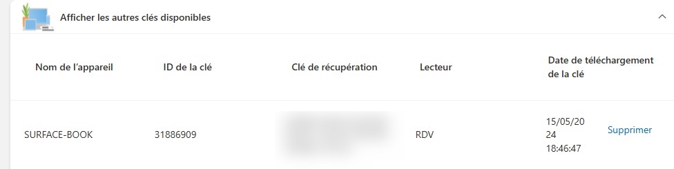

Posté le 05-01-2025 à 11:34:47  profilanswer
Non, ce lien ouvre la page des clés bitlocker, avec encore la liste des ordis et des clés associées.

CoooolRaou​l
Posté le 05-01-2025 à 11:43:50  profilanswer
Ah ok, j'aurai plutôt vu ce lien au niveau de la page générale ("Appareils" ) alors.
Ça pourrait devenir galère de trouver la bonne clé quand on a plusieurs (lire "beaucoup de" ) machines et qu'en plus la colonne "nom de l'appareil" ne correspond pas.
En plus je constate à l'instant que ma machine que tourne désormais sous W11 affiche "Windows 10 home" pour édition OS

flash_gord​on
Posté le 05-01-2025 à 13:44:56  profilanswer
C'est pour ça qu'il y a une ID unique en face de chaque clé :
https://rehost.diberie.com/Picture/Get/f/339732
Quand tu es dans une situation où tu as besoin de la clé de récupération, l'interface te donne l'ID qui correspond. Le nom de la machine n'est qu'à titre indicatif.
Indispensable notamment quand tu as plusieurs disques chiffrés sur une machine :
https://rehost.diberie.com/Picture/Get/f/339735
