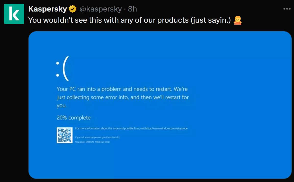

Non, même pas.
C'est un antivirus pro, c'est tout.
Il a planté toutes les bécanes windows sur lequel il est installé.
C'est ça la situation.
ça affecte énormément de boites parcequ'il est énormément utilisé.
Il n'y a pas de plantage Microsoft ou quoi que ce soit, ce sont les journaux français qui sont complètement à la rue sur la tech qui racontent n'imp et amalgament tout.

Posté le 20-07-2024 à 23:18:03  profilanswer
n°3452696
Trit'
Posté le 21-07-2024 à 00:52:10  profilanswer
C’est facile, de dire ça : leurs produits ne peuvent en effet pas provoquer d’écrans bleus, puisqu’ils sont désormais bannis (en Amérique du Nord, au moins). :sarcastic:
Responsable TU Vivaldi depuis le 29/4/2024. N’utilisez pas de LLM pour me répondre, merci. #NoAI
n°3452699
tistou77
Geek Inside!!
Posté le 21-07-2024 à 09:07:43  profilanswer
Ca va, le reste du monde peut l'utiliser :o
