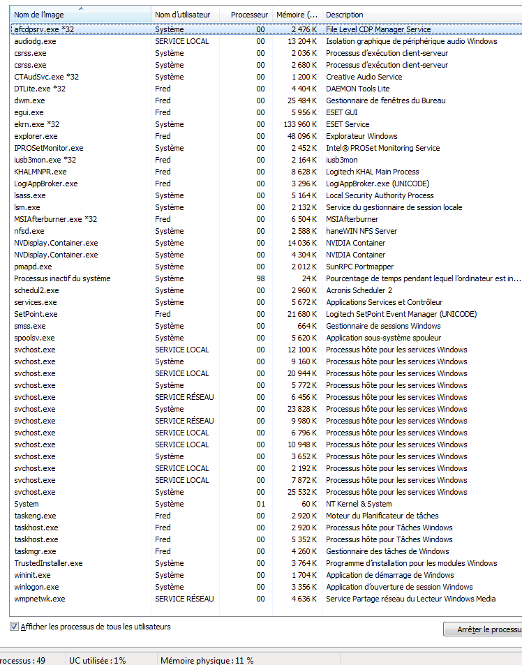

pupoul
Je te vois
Posté le 31-08-2024 à 17:35:11  profilanswer

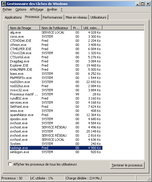

dureiken a écrit :
Salut les experts
je souhaite faire une install clean sur mon PC gamer, en windows 10. J'ai vu des OS alternatifs comme atlas ou ghost mais ça ne me tente pas trop. Vous auriez un tuto ou guide pour installer propre et enlever tous les trucs à la con ?
Là j'ai 225 processus sans rien lancer...
Merci !
Clean install pour quel motif ? PC stable ou pas ?
Si le PC est stable , tu fais un checking de tes processus pour voir s'il y a des trucs louches ou des bouzins inutiles que tu peux virer :o
Perso j'utilise la version officielle de W10 auquel j'ai désactivé pas mal de fonctionnalités , avec une install d'il y a 3 ans , je suis loin de tes 225 processus :o
Mais bon les processus ont pas mal augmenté d'OS en OS , si j'ai bon souvenir c'est le passage à W8 ou les processus ont pas mal grimpé :o
Avant je jetais régulièrement un oeil aux processus (c'était vite fait il y en avait pas beaucoup) maintenant je le fais moins il y en a trop :o
XP:
https://i.postimg.cc/br6mp9LV/XP.png
W7:
https://i.postimg.cc/ZbpXdkCj/w7.png
n°3454251
