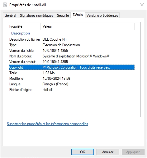

OdbO a écrit :
Merci bien.
Perso windows avec winver 22h2  19045.4412
‪C:\Windows\SysWOW64\ntdll.dll  10.0.19041.4355
‪C:\Windows\System32\ntdll.dll  10.0.19041.4355
Non, vous regardez la mauvaise ligne:
https://i.imgur.com/7VSQasN.png

Umi
Posté le 07-06-2024 à 18:26:59  profilanswer
Alors là je suis surpris.
La taille n'est pas non-plus la même, tu pourrais montrer le chemin de la DLL ?
Celles dans System32 et SysWOW64 font toutes les deux 1.62 Mo chez moi.
J'en ai aussi une de même version qui pèse 1.93 Mo, mais le chemin est
C:\Windows\WinSxS\amd64_microsoft-windows-ntdll_31bf3856ad364e35_10.0.19041.4355_none_cd90fe0bb167e2ad\ntdll.dll
https://i.imgur.com/KbeRWVb.png

Posté le 08-06-2024 à 12:31:17  profilanswer
OdbO a écrit :
Tente un sfc /scannow juste pour être sûr.
Le fichier est signé numériquement, si il était altéré la signature ne serait plus valide.
J'ai lancé ma VM sous 10, j'ai la même chose que sur la machine hôte:
https://i.imgur.com/lHT4KqA.png
Sur ce crash dump, on peut voir que ntdll et d'autres fichiers systèmes sont en 6.2 sur Windows 10: https://stackoverflow.com/questions [...] windows-10
Et effectivement:
https://i.imgur.com/ApafazW.png
Message édité par Umi le 08-06-2024 à 12:38:50

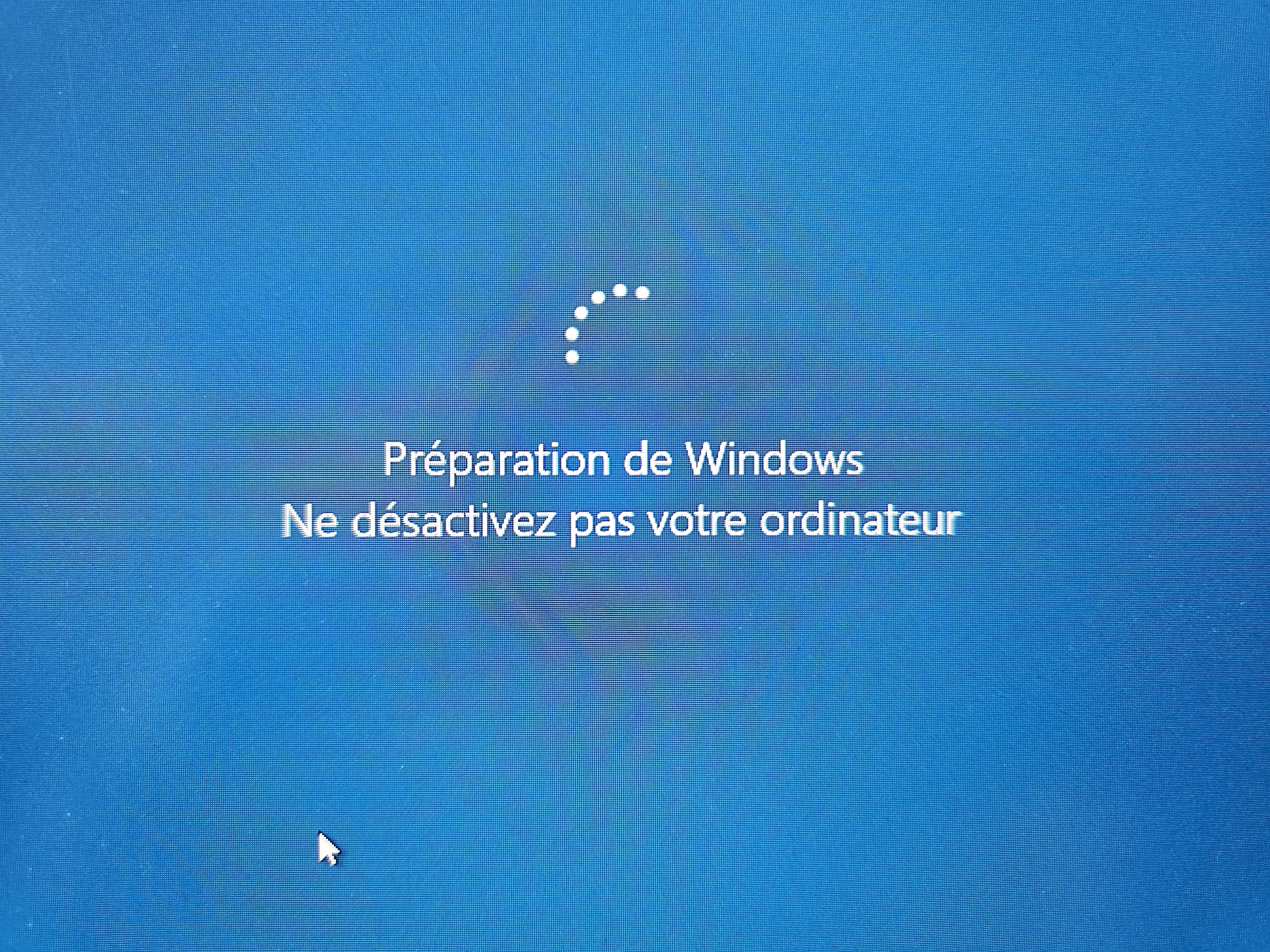

Zut je ne le crois pas ...
Tout allait bien, j'ai même déja installé quelques applis et récupéré leurs settings de mon dernier backup
Et voilà que je retombe sur une des erreurs qui m'ont fait me résoudre à réinstaller windows : des que installe une appli en passant par Winget, j'ai le popup "windows installer" qui reste bloqué sur "preparing to install"
Message édité par CoooolRaoul le 20-06-2024 à 14:52:36
Tout allait bien, j'ai même déjà installé quelques applis et récupéré leurs settings de mon dernier backup
Et c'est reparti pour un tour [:guilletit:4]
https://rehost.diberie.com/Picture/Get/r/295047
Message édité par CoooolRaoul le 20-06-2024 à 14:52:47
cela ne serait pas les settings de ton dernier backup qui mettent le boxon ?

j'ai juste récupéré les settings *individuels* de 2 ou 3 apps que j'ai réinstallées (Keepass notamment, un fichier .xml dans le dossier de l'appli), aucune raison que ça ait un impact global sur le systeme
Et en plus maintenant j'ai la KB5039211 dont l'install est bloquée à 0%
C'est quand même inexplicable juste après une install Windows avec conservation uniquement des données utilisateur on est d'accord ?
**edit**
ah une piste, quand un windows update est en cours, ça interfère avec les installations
et tant qu'on n'a pas tué un ou l'autre tout est bloqué (en tout cas c'est ce que je constate)

Ben si : le matos flanche.  Tu devrais essayer avec juste le strict minimum de branché, enlever imprimante, casque, HDD secondaires etc
n°3451714
CoooolRaou​l
Posté le 20-06-2024 à 15:18:58  profilanswer
Et sans la moindre alerte de type hardware dans aucun log.
C'est quand-même difficile à avaler je trouve.
Un soft de diagnostic hw à me conseiller peut être sinon ?
n°3451715
CoooolRaou​l
Posté le 20-06-2024 à 15:31:15  profilanswer
Je recommence avec l'option d'effacement du disque système cette fois, radical.
