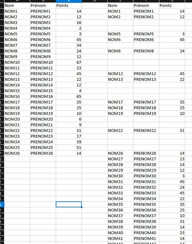

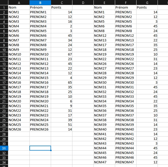

Bonjour,
Je suis sur LibreOffice Calc (patapey)
J'ai une question de noob (patapey²)
- J'ai une liste de noms prénoms avec des données associées
- Et une autre liste de noms avec des données associées, avec certains noms qui étaient déjà dans la première liste.
Voir ici :
https://rehost.diberie.com/Picture/Get/f/267455
Ce que je souhaiterais faire, c'est aligner chaque nom correspondant sur la même ligne
C'est-à-dire ça :
https://rehost.diberie.com/Picture/Get/r/267456
C'est bête mais je sais pas faire.
Désolé pour cette question ultranulle...
EDIT : les données sur la colonne "points" sont en fait plus compliquées que ça et pas forcément identiques, et s'étalent aussi sur plusieurs colonnes mais je pense pas que ça change le problème :o
Message édité par bertty le 07-04-2024 à 16:59:43

@ bertty
Je n'ai pas LibreOffice Calc (patapey), et je suppose que le but est de copier des données se trouvant ailleurs, alors je te propose cette matricielle (faite sur Excel 2016) ;
Code :
  1. =SIERREUR(SI(ET(NBCAR(B2)>0;SOMMEPROD((B2=$H$2:$H$6)*1)>0);B2;SI(NBCAR(B2)=0;INDEX($H$2:$H$6;EQUIV(0;NB.SI(D$1:D1;$H$2:$H$6);0));"" ));"" )
C'est bien sûr à adapter à ton fichier, voilà à quoi ça ressemble sur le mien ;
https://i.ibb.co/vYsJ496/Excel-copier-liste-en-laissant-des-lignes-vides-2.jpg
On voit qu'elle fonctionne même si les données à copier ne sont pas dans le même ordre que celles à gauche puisque Jim est au bon endroit alors qu'il est dernier de la liste de droite.
Si le but est de l'utiliser pour plusieurs colonnes, il faut alors débloquer la H (et peut-être bloquer la B) ;
Code :
  1. =SIERREUR(SI(ET(NBCAR(B2)>0;SOMMEPROD((B2=H$2:H$6)*1)>0);B2;SI(NBCAR(B2)=0;INDEX(H$2:H$6;EQUIV(0;NB.SI(D$1:D1;H$2:H$6);0));"" ));"" )
Message édité par arnuche le 07-04-2024 à 19:59:28

Je regarde ça mais ça me semble très convaincant  :jap:
