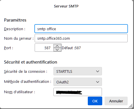

Voici mes paramètres pour une adresse en @live.fr dans l'onglet "serveur sortant (SMTP). Si ça peut t'aider.
https://nsm09.casimages.com/img/2024/07/11//24071101155117557918433650.png
Edit : J'avais suivi ce tuto quand j'avais des soucis de connexion sur mes comptes Microsoft, depuis je touche du bois tout refonctionne impec.

Feuke202x
Posté le 11-07-2024 à 13:00:43  profilanswer
https://nsm09.casimages.com/img/202 [...] 433650.png
J'ai exactement la même chose que toi.
La réception se fait bien, c'est uniquement l'envoi qui bloque.
Message édité par Feuke202x le 11-07-2024 à 13:02:25

Pour le moment je n'ai pas trouvé mieux.
Non pas de port 587. Uniquement les ports 585 et 993.
Intel Core I7-8700k 3.7 Ghz - MSI Z370-A Pro - Nvidia GTX 1660 6GB - Samsung SSD 970 EVO Plus M2 250GB - G.Skill 32GB DDR4
n°3452388
Feuke202x
Posté le 15-07-2024 à 15:57:21  profilanswer
Merci ! Voila la différence que l'on avait.
Le port 465 utilisé pour l'envoi des mails via un compte gmail/orange figure bien dans la liste des ports à protéger dans Eset Smart Security et pourtant 0 souci à l'envoi.
Va donc savoir d'où vient réellement le problème.
