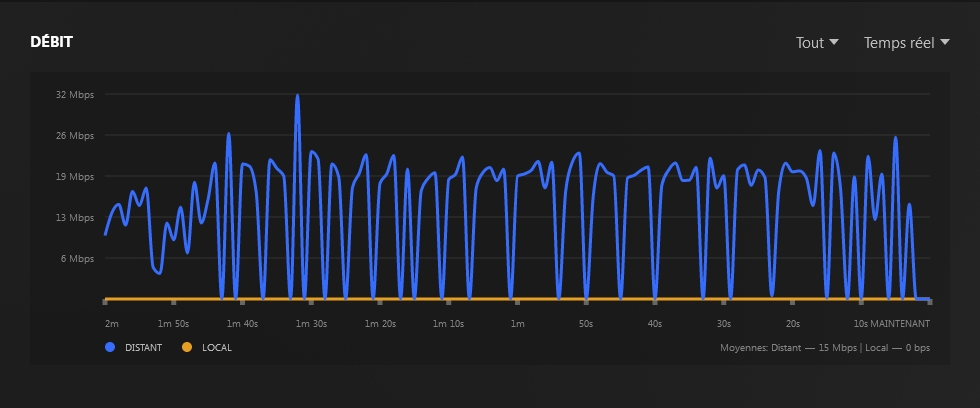

Petite question: chez moi j'ai un serveur plex sur un synology DS920+ (auquel j'ai rajouté 4go de ram), plex pass, la fibre 1gb: tout va bien.
Chez mes beau parents, ils ont la fibre 300mb et un chromecast HD de la génération actuelle, une télé 1080p et quand ils essayent de lire un contenu 4K ça charge très régulièrement (on va dire toutes les 10 secondes comme si ça attendait le buffering).
Je viens d'essayer de baisser le débit depuis les paramètres de plex sur leur chromecast, sans succès.
Comment déterminer ce qui pose problème: est-ce que c'est chez moi ou chez eux? Problème de débit internet (je doute), d'encodage ou autre?
edit: depuis mon compte plex, voilà la courbe de débit quand je veux lire un fichier 4k depuis chez les beau parents

J'ai vérifié, autant sur le cpu que la ram mon NAS se tourne un peu les pouces il est plus que large pour cet usage, et ma ligne fibre a largement la capacité d'envoyer bien plus que ce qu'on lui demande
nperf depuis le wifi des beau parents sur mon téléphone donne 315Mb/s ce qui est plus qu'assez là aussi, je sèche.

faut voir si ton plex est bien accessible depuis internet sans server relay.
sinon je connais pas le cpu de ce nas, peut etre pas asser puissant pour trancode du 1080p ?

Il me semble que j'avais tout bien configuré, et ce NAS est réputé pour l'encodage vidéo, il va falloir que je vérifie tout ça.
Sur le chromecast si je convertis en 720p qualité moyenne ça semble passer.
A côté de ça, je suis chez les beau parents j'ai essayé un fichier qui coince sur le chromecast depuis l'appli plex sur mon téléphone (donc même wifi que le chromecast): ça passe comme une fleur, et la courbe de débit ne fait pas de pics comme avec leur chromecast.

Je viens d'avoir une idée: sur le vieux pc fixe de mes beau parents (i5 3330 que j'ai monté il y a 11 ans), j'avais installé l'appli plex pour windows 10:
J'ai un ou deux fichiers 4k qui posaient problèmes qui passent bien
Les autres passent mais de façon pas très fluide (genre 10/15fps): le CPU sature. Si je passe en 720p ça passe fluide.
. Donc je crois que j'ai éliminé:
-tout ce qui viendrait de chez moi
-les problèmes de la connexion internet
Donc ça doit être le chromecast HD qui n'est pas assez puissant pour encaisser des fichiers 4K, mais pourquoi ça merde encore quand je les fais réencoder en 720p par le NAS?

C'est même certain. Ma soeur a elle aussi le Chromecast et ça transcode souvent et quand elle passe sur Xbox ou box Free plus de soucis.

Au final autant acheter un firestick 4k max directement même pour une télé hd. (J'avais un Chromecast 4k chez moi et il avait du mal avec certains fichiers)
