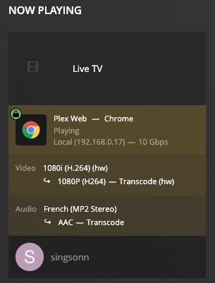

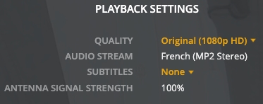

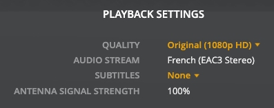

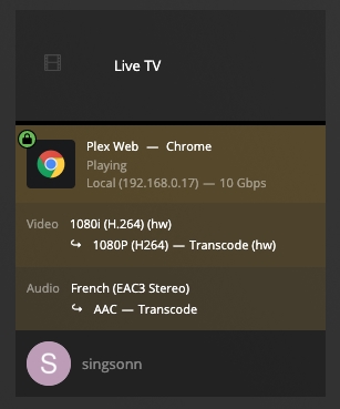

J'ai une question à propos de mon installation Plex et d'un tuner TNT car j'ai remarqué que l'image et le son se figent toutes les secondes pendant 1/2 seconde.
Cela se produit quand je met sur TF1 :
https://rehost.diberie.com/Picture/Get/t/129313
https://rehost.diberie.com/Picture/Get/t/129314
Mais pas sur FR3 :
https://rehost.diberie.com/Picture/Get/t/129315
https://rehost.diberie.com/Picture/Get/t/129316
Quand je compare entre les 2 flux, je remarque que cela se produit uniquement quand l'audio est de type EAC3.
Pour info, mon serveur Plex est une VM (Proxmox) sous Ubuntu 22.04 avec 4cpu AMD Ryzen 5 5600X et 8Go de RAM et un passthrough vers un GPU nvidia 3060ti.
Mon tuner TNT est une VBOX XTI 3442 (https://www.vboxcomm.eu/vbox-tv-gateway-for-terrestrial-dvb-t-t2-xti-3442/).
Est-ce que cela est déjà arriver à d'autres ici ?

n°2326935
Adesfire1
Holy Moly!
Posté le 20-01-2023 à 14:49:57  profilanswer
Mais pas sur FR3 :
En parcourant les dernières pages, il me semble qu'avec un tuner Silicondust HDhomerun, il n'y a pas ce problème. Je me tâte à remplacer mon tuner TNT pour un HDhomerun ...
Alors moi je suis équipé d'un HDHomeRun CONNECT, et Plex tourne aussi dans un CT Proxmox, mais je n'ai pas (encore ?) de vrai GPU en passtrough (aller, si, celui du CPU Intel, un vieux i5-4590), et ... pareil, ça saccade quand je regarde depuis un navigateur. Depuis un iPhone plus de soucis, je suis en direct play. J'ai pensé un temps que les capacités de transcodage n'étaient pas suffisantes, mais je n'ai jamais vraiment pris le temps de regarder et je ne suis pas convaincu.
Pas certain du coup que le HDHomeRun change la donne du coup.

singsonn
Posté le 22-01-2023 à 19:54:40  profilanswer
Merci pour ton retour. Donc au final pas sûr qu'un HDhomerun soit meilleur que ma VBox contre ces saccades :/
Reste à trouver pourquoi ça le fait lors d'un transcodage et pas en direct play ...
