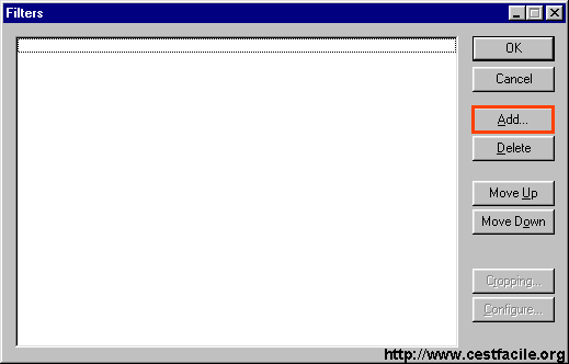

— Flaxen VHS :
http://neuron2.net/flaxen/fxvhs.jpg
Tu laisses tous les paramètres comme indiqués, sauf : noise reduction, où tu mets 50 en threshold, laisse 1 en radius, et coche prefilter. S'il y a des trainées brunes après les mouvements, tu dois réduire temporal error entre 5 et 10, et temporal bias entre 2 et 3.  :)
Pour activer le filtre, une fois ta vidéo ouverte, tu vas dans vidéo, filters, et tu fais add. Tu dois avoir VHS quelque part en bas. :)
http://www.cestfacile.org/images/virtualdub/cropping/filters.gif

Merci à vous deux.
Donc pour la capture VHS c'est soit du s-video mais ça reste onereux niveau matos ou soit du composite.
Je compte numériser beaucoup de VHS pour mettre sur DVD, pour résumer le mieux est de capturer en 720x576 en lossless. Ensuite on applique les filtres cités sur la première page du topic ...
- Filtre de smart deiterlacer si la résolution est supérieure à 352*288.
- Filtre Chroma Noise Reduction
- Filtre Smart smoother
Si l'image est belle :
- le filtre CNR (tout à 40% et wide)
Si c'est pas encore ça on peut ajouter :
- le filtre Smart Smoother (en 7/80, c'est surtout bon pour les DA)
Si c'est vraiment plein de lignes bleues et violettes utiliser uniquement :
- le filtre VHS interne vdub en 5x5 (mais la qualité va s'en ressentir au changement rapide de couleurs, le rouge va persister sur les images suivantes).
On peut aussi tenter l'utilisation du filtre :
-flaxenVHSmais il est énormément gourmand en ressources (10fps sur un T-Bird 1,3GHz).
-Filtre lignes bleues-violettes par Slyde et La Taupe lorsqu'il n'y a pas beaucoup de lignes parasites.
... et on encode en mpg2 pour la compatibilité DVD.
C'est correct ?

lamnesik a écrit :
Merci à vous deux.
Si les K7 sont en VHS, c'est inutile de les lire en s-vidéo. La séparation de la luminance et de la chrominance ayant été faite pour pouvoir doubler le débit vidéo. Et les magnétoscopes s-vidéo n'augmenteront pas la qualité originale. Un bon magnéto VHS donnera la même qualité.
Je Cherche!
