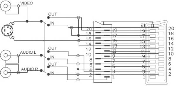

Posté le 24-03-2021 à 10:02:14  profilanswer
LiamstorM a écrit :
Donc en fait il y a deux logiciels dans le .zip
honestech VHS to DVD 2.0 SE et honestech TVR 2.5
Les deux fonctionnent sauf que seul le son sort (parfois mal mais passons), la vidéo reste en écran noir.
Pouvez-vous juste me confirmer que cela n'est pas lié au fait que je n'ai rien branché sur le port S-Vidéo qui est lié à mon cable USB ?
Voir photo : https://ibb.co/7SrbtWq
Mon installation actuelle étant : lecteur VHS --> adaptateur péritel à l'arrière, en OUT avec 3 RCA rouge/jaune/blanc en sortie cablé vers USB branché sur le PC
merci
Bonjour tout le monde,
Je me permets de rebondir sur ce fil de discussion car j'en suis exactement au même stade (avec camescope analogique JVC de la préhistoire, et pas magnétoscope).
J'ai acheté les adaptateurs adaptés, les branchements semblent ok: sortie AV du camescope vers Peritel mâle, puis Peritel femelle vers les rouge-blanc-jaune, ces 3 câbles étant ensuite insérés dans le convertisseur USB (logiciel honestech inclus).
Pour autant mon PC ne reconnaît pas le périphérique. J'ai essayé tous mes logiciels de lecture / acquisition de flux vidéo, mais rien n'apparaît jamais à l'écran.
Un souci de driver ? Si oui, où les trouver ?
Je n'y connais clairement pas grand-chose, donc toute aide sera la grande bienvenue, j'ai tellement hâte de pouvoir partager ces souvenirs !!! (je précise que le visionnage fonctionne et est en couleurs si je relie directement le camescope à un téléviseur)
Merci tellement par avance de m'aider !
n°2274384
yf38
Posté le 25-03-2021 à 09:35:46  profilanswer
Bonjour,
Pour la capture J'ai un dongle USB Avermedia C039 DVD easymaker 7.
Je n'ai installé que le driver.
Pour le logiciel de capture j'ai trouvé AVSVideoRecorder (qui n'existe plus sur le site AVS) mais qui fonctionne bien, y compris pour VHS Secam.
A installer en compatibilité Vista SP2 sur Windows 10.
On le trouve encore ici, gratuit:
https://www.commentcamarche.net/dow [...] o-recorder
C'est là que je l'ai chargé, il passe la vérification antivirus de Windows 10.
L'enregistrement peut se faire en mpeg2 720x576 25i/s et donne des fichiers de 3 à 6Go selon durée, lisibles par VLC MPC-HC et autres.
Il faut choisir les bonnes options, qui dépendent de ce que sait faire le périphérique de capture.
Il faut que les branchements soient corrects pour que la video passe, mais le dongle USB devrait être reconnu.
n°2274505
Ancienne83
Posté le 26-03-2021 à 15:22:16  profilanswer
Merci pour cette réponse !
J'ai acheté celui-ci:
https://www.darty.com/nav/achat/inf [...] 52261.html
Peut-être est-ce la mauvaise qualité qui fait que mon PC ne le reconnaît pas, le logiciel fourni honestech semble fonctionner mais sans reconnaissance du périphérique (testé sur un autre ordinateur), c'est compliqué...
Vous me conseillez donc d'en acquérir un autre ?
n°2274508
yf38
Posté le 26-03-2021 à 15:38:48  profilanswer
Ce que je conseille c'est d'installer le pilote fourni avec (j'espère), et d'installer AVSvidéorecorder du lien que j'ai donné au post précédent.
Honestech tout seul ne sufit probablement pas, il faut d'abord un driver bien installé et qui fait figurer le matériel dans le gestionnaire de périphériques.
Le mien apparait dans la rubrique controleurs audio vidéo et jeux.
Le logiciel de capture ne reconnaitra le périphérique qu'après qu'il figure dans le gestionnaire de périphériques.
Honestech est peut-être mieux à l'usage (jamais testé ici) que celui que j'ai proposé (et testé) mais il faut d'abord qu'il fonctionne.
Message édité par yf38 le 26-03-2021 à 15:48:02
n°2274511
Ancienne83
Posté le 26-03-2021 à 16:16:32  profilanswer
Absolument mais je n'ai pas de pilote je crois... Il y avait un petit CD avec la connectique mais l'exécution du programme n'installe que honestech on dirait...
n°2274516
yf38
Posté le 26-03-2021 à 17:12:57  profilanswer
Regarde ce qu'il en est dans le gestionnaire de périphériques.
Il faut aussi penser à redémarre le PC après installation d'un pilote. Ce n'est pas toujours nécessaire mais il vaut mieux.
Connecte le dongle sur un USB puis clic droit sur menu démarrer puis gestionnaire de périphériques.
Le mien apparait dans la rubrique contrôleurs audio vidéo et jeux.
dans les propriétés tu peux voir si un pilote est installé, et aussi demander une mise à jour.
Classiquement il te dira que le meilleur pilote est déjà installé :)
A moins qu'il n'y ait pas encore de driver installé, comme eux:
https://forums.commentcamarche.net/ [...] -video-usb
et ici:
http://visser.io/2015/06/easycap-d [...] ndows-8-1/
Message édité par yf38 le 26-03-2021 à 17:29:58

n°2274579
Ancienne83
Posté le 27-03-2021 à 18:55:16  profilanswer
Alors en effet j'ai "AV TO USB2.0" en périphérique, le pilote est ok, à jour.
Mais rien ne se lance donc je ne peux rien capturer.
Et rien n'apparaît dans les emplacements périphériques...
Je loupe peut-être une étape. Normalement, quand on a branché le camescope et qu'on lance la lecture, ça ouvre un logiciel ? Ou je dois lancer un lecteur vidéo + honestech pour capturer ?
n°2274582
Aesebu
Posté le 27-03-2021 à 19:15:12  profilanswer
Sur la page Darty que tu as indiqué :
Guide d'installation:
Étape 1: Insérez le CD-ROM pour installer les pilotes et le logiciel d'application.
Étape 2: Connectez USB Video Capture avec une source vidéo analogique et un ordinateur.

Salut, le switch sur l'adaptateur péritel/rca, tu as déjà essayé de le mettre sur "IN", je suppose ?
Edit : il est actuellement sur "OUT" d'après la photo. A moins que ce soit la fin de "INPUT" ou "OUTPUT"
Message édité par Aesebu le 29-03-2021 à 16:27:14

Aesebu
Posté le 29-03-2021 à 16:29:00  profilanswer
C'est bien "OUT"
https://www.satenco.com/354362-thickbox_default/adaptateur-peritel-commutable-peritel-male-scart-femelle-s-video-femelle-3x-rca-femelle-noir.jpg

n°2274674
Aesebu
Posté le 29-03-2021 à 16:51:03  profilanswer
Le IN et le OUT, ça dépend du point de vu sur lequel on se place.
Maintenant, on ne sait pas si dans cet adaptateur péritel/rca, la rca jaune est reliée à la péritiel mâle ou la péritel femelle, voir au deux ?
n°2274675
Aesebu
Posté le 29-03-2021 à 16:57:47  profilanswer
Et le menu de sélection d'entrée, il est sur quel position ? Composite ou s-vidéo ? Il ressemble à quoi ?
n°2274676
Aesebu
Posté le 29-03-2021 à 17:06:23  profilanswer

Ancienne83
Posté le 29-03-2021 à 19:25:36  profilanswer
Oh la la ! J'ai ré-essayé du coup, en position IN: ça fonctionne !!! Merci tellement déjà !
