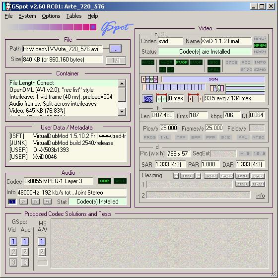

J'ai une HB DX 3220, firmware non mettable à jour
Mais je fais des essais pour voir si ça passe pareil que sur ordi, et en fait nan
Exemple, j'ai enregistré un truc sur ARTE source TNT, en 720 X 576 puis j'ai compressé un petit bout pour voir
Sur pc avec MPC ou WMP ça passe bien, on voit les bandes horizontale noire, par contre la platine elle enlève les bandes et allonge l'image
Et les options de l'image de la platine n'y font rien, si je mets Wide l'image est carrée
J'ai pas fait de " resize " en compressant, mais peut etre qu'il faut " cropper " le haut et le bas ?
Pour moi je m'en fous je regarde que sur ordi, mais c'est pas le cas de tout le monde

J'ai pas la TNT, la freebox me suffit, mais Arte en flux MPEG-PS, c'est pas du 720x576 mais du 544x576 entrelacé.
Les lecteurs tels que MPC ou WMP font la mise au format naturellement.
Tu peux le voir en cours de lecture avec MPC en faisant Fichier\Propriétés\Détails
La mention (AR 4:3) signifie aux lecteurs qui le reconnaissent "Auto Resize 4:3..

Si tu veux te faire une idée, j'ai reencodé un petit enregistrement de Arte en 544x576 avec resize en 768x576 et desentrelacement deux passes, xvid.
http://www.mediamax.com/ilien83/Links/4BEDB990CA
L'original en mpeg fait 2.5 Mo, l'avi 840 Ko.
Et encore, j'ai conservé le son en 192 kb/s.
http://www.casimages.com/img/jpg/070810080800988224.jpg

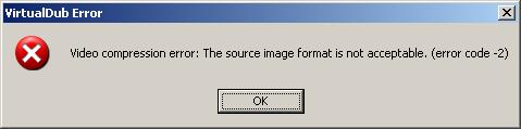

Je viens d'installer la dernière version de divx6 et avec toujours le même petit enregistrement de Arte, il me fait une erreur "source image format is not acceptable"
http://www.casimages.com/img/jpg/070810095707988764.jpg

Ton bug ça me rappelle quand par erreur on essaye de réencoder du mpeg2 en mpeg2 par exemple, mais ça peut etre autre chose je suppose

Probablement une histoire de taille d'image. Il faut que la resolution en hauteur soit multiple de 4, pour la largeur egalement.(pour simplifier)
