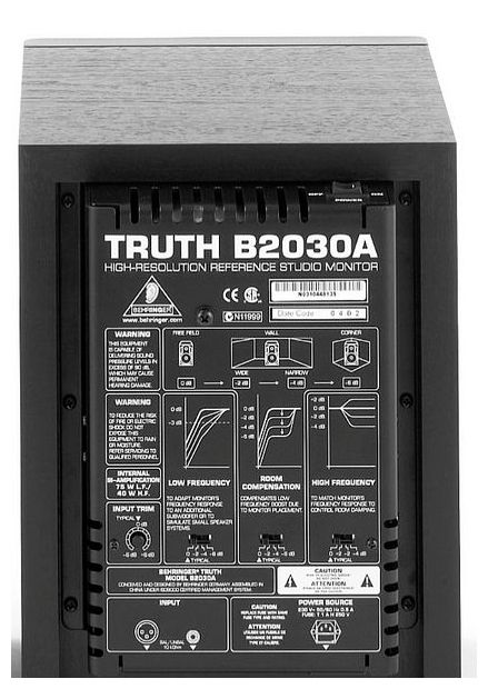

une enceinte placé prêt d'un mur voie le niveaux des bass augmenté, et dans un coin c'est encore pire
c'est pourquoi sur les enceinte monitoring il y a de quoi régler les bass pour compenser cette augmentation
exemple avec les Behringer B*031, "Room compensation"
 http://audiovideo.fi/sites/default/files/behringer-truth-b2030a-b2031a-b3030a-b3031a-savynsaadot-7617.jpg
après c'est aussi une question de goûts :o
tien d’ailleurs, les Behringer B2030A semble plutôt bien répondre a tes demandes, le bouton ON/OFF est placé sur le haut de l'enceinte
 http://www.thomann.de/thumb/bdbmagic/pics/bdb/169893/727681_800.jpg
pour le reste, 70W pour le woofer de 6.75" + 35W pour le tweeter, dimension de 214 x 317 x 211 mm (P x H x L il me semble), bande passante un peu limité dans l’extrême bass mais pas catastrophique non plus (50~21'000Hz)
pour le réglage du volume l'enceinte ne permet qu'un réglage de -6dB a +6dB, donc le réglage dois ce faire a la source
n°1983350

Avec une enceinte qui crache du 105W, il sera toujours en -6dB, avec un potard de volume Windows à 10%  :D
Et franchement, je ne pense pas qu'il manquera de basses si la BP est donnée à -3dB
Message édité par major95 le 15-08-2015 à 17:45:14
