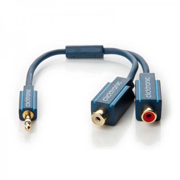

ouai pour la connectique pas de soucis, il te faut juste un adaptateur jack stéréo 3.5mm <-> 2 RCA ou un câble qui a ces fiches, j'ai mis une photo de ce genre de câble a la page précédente
n°1914836
Posté le 13-04-2014 à 23:20:31  answer
http://www.eavs-groupe.fr/media/catalog/product/cache/4/image/9df78eab33525d08d6e5fb8d27136e95/l/1/l1jcht-cordon-jack-rca.jpg

Je dois également relier les deux enceintes comme sur le schéma ou chaque enceintes doivent aller vers les sorties de ma carte son (chacune une sortie) ?
Si c'est la deuxième solution, je dois prendre le câble sur ta photo, mettre la sortie jack derrière l'enceinte et les deux rca vers la carte son mais je m’interroge sur ou la brancher.
J'ai honte et je m'en excuse d'être aussi mauvais dans toutes ces connectiques...
n°1914843
Posté le 13-04-2014 à 23:59:30  answer
Sortie jack 3.5 vert est ta sortie pour les enceintes puis une prise RCA vers une de tes enceintes sur le connecteur RCA unbalanced
non, c'est le contraire
le coté jack du cable sur ta sortie jack verte sur ta carte son (c'est une sortie stereo)
et un RCA sur chaque enceinte prodipe ;)
car en fait, les enceinte de monitoring, sont chacune cablé en mono ;)
contrairement à un kit specifique PC, dont toutes les connexions se font sur une enceinte ou une commande, et les enceintes sont relier dessus

Seulement, je m’interroge encore sur une chose, S'il ne faut qu'un seul cable jack-rca, et que la sortie stéréo va derrière la carte son, il ne reste que deux rca. Faut-il mettre une sortie rca par enceinte ? Ou, les deux sur une seule enceinte munis d'un adaptateur et ensuite relier les deux enceintes à l'aide d'un câble ?
J'espère que la question n'est pas totalement stupide pour vous mais pour moi c'est pas super clair.

Regarde mon 2ème message plus haut, je te l'ai déjà dit
Y'a qu'une seul prise rca derrière chaque enceinte, donc tu branche un rca derrière chacune ;)
De toutes façon tu l'aurais vu sur tes enceintes une fois recu ;)

tu branche la fiche jack stéréo mâle 3.5mm a la sortie Front (HP avant) de ta carte son, cette sortie est généralement signalé par la couleur vert
a l'autre bout du câble ce trouve 2 fiches RCA, une blanche et une rouge, tu branche la fiche blanche dans l'enceinte de gauche et la rouge a celle de droite
mais, cette possibilité dépend du câble utilisé, certain ont 2 câble qui sorte de la fiche jack, chaque câble allant a une fiche RCA, ceux-la ont peut les séparé pour aller directement a chaque enceinte
http://www.pccomponentes.com/fotos/cables_audio_video/cable_audio_jack_stereo_3_5mm__macho___2_x_rca_macho_de_5m.jpg
mais il y a aussi des modèle qui sont en une seul pièce et qui termine en Y court vers les fiches RCA, ceux-là ne permettront pas de brancher 2 enceinte trop séparé ou alors il faudra rajouter une rallonge RCA pour allé d'une enceinte a l'autre
http://www.hifissimo.com/store/html/images/produits/larges/34110large.jpg
sinon tu peux aussi prendre un simple adaptateur jack <-> RCA et y mettre 2 câble RCA mono
http://i2.cdscdn.com/pdt2/9/2/5/2/700x700/auc4040849704925/rw/cable-adaptateur-jack-3-5mm-2-x-rca-femelle-c.jpg

Et bien c'est super sympa de votre part. .Je pensais juste que un RCA pour une enceinte c'était limite et qu'il fallait deux rca par enceintes. Autant pour moi.
Maintenant que tout est enfin clair dans ma tête grâce à vous je peux mettre les enceintes monitoring dans mon choix. Mais j'hésite toujours avec un 2.1 qui me semble de moins bonne qualité que des monitoring au prix équivalent. Mais j'ai peur de ne pas aimé l'écoute d'un album par exemple (surtout en mp3) avec ce genre des monitoring comme les prodipe.
