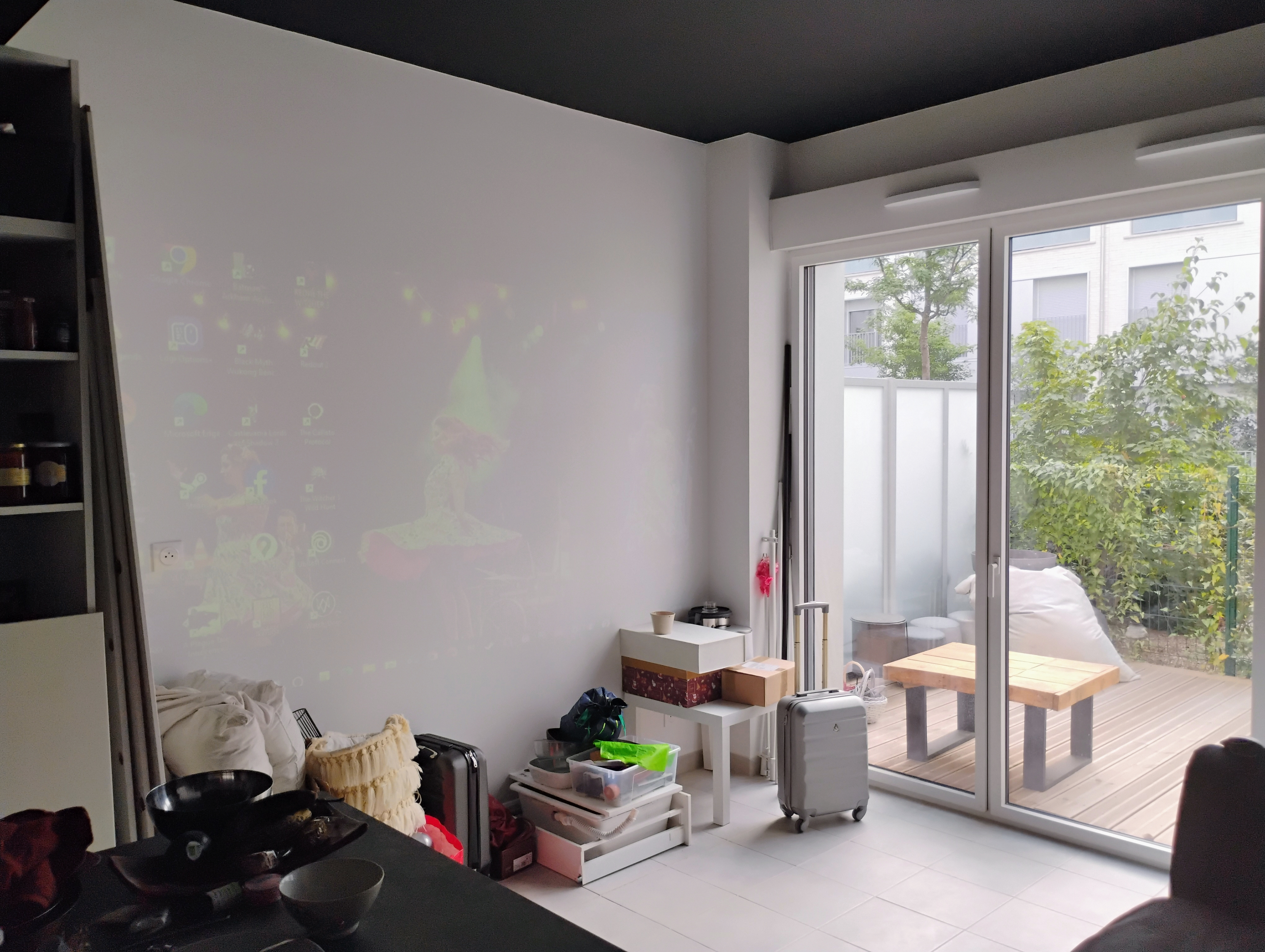

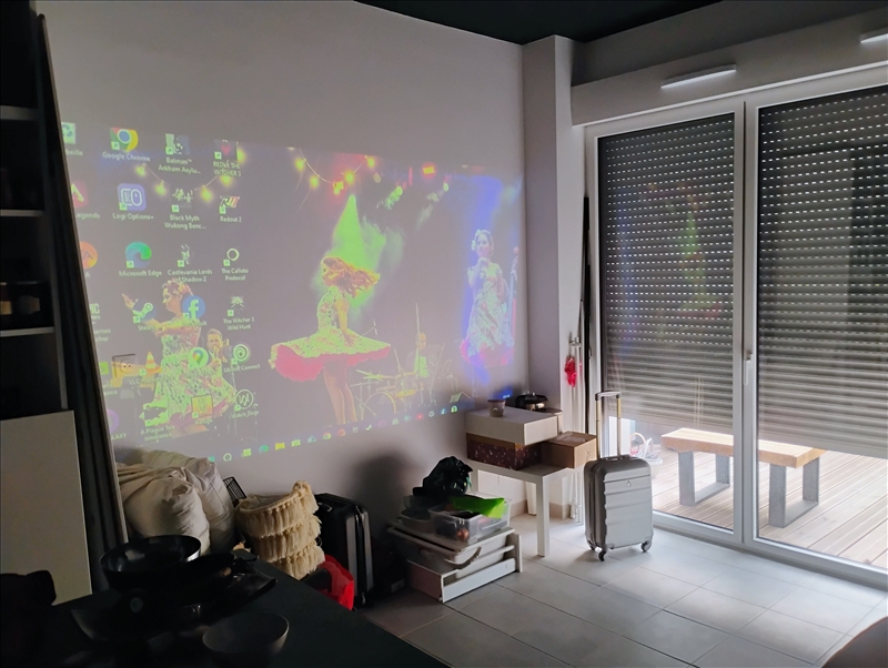

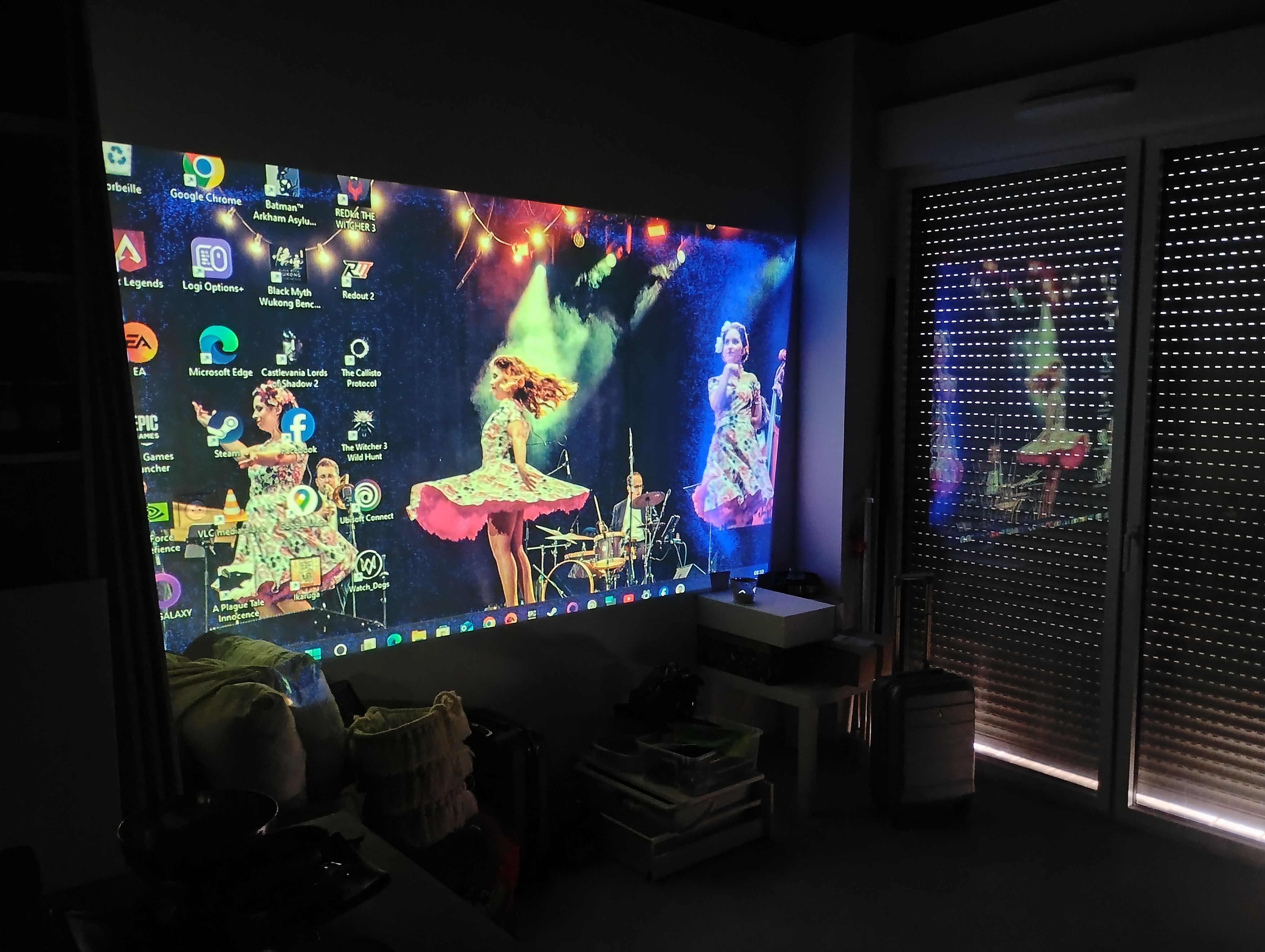

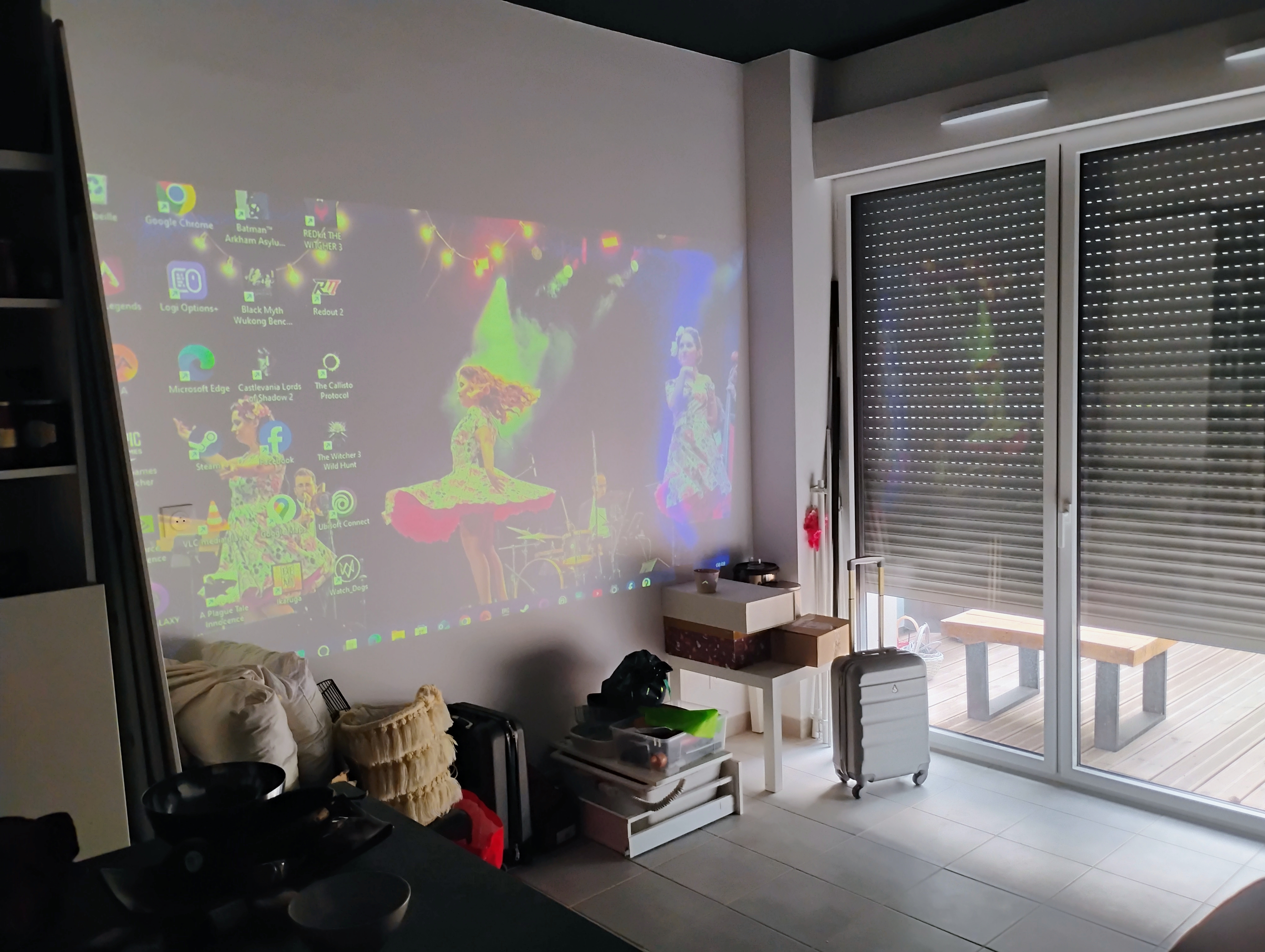

Posté le 28-08-2024 à 11:13:34  profilanswer
mais il me semble que tu es aussi Toulousain je crois voir souvent ton pseudo passer...
si je peux te le vendre à toi ca m'arrange que de passer par lecoincoin
lampe HS a priori car plus d'image mais il marchait impec avant, super état
Je projette sur un mur j'ai pas du tout prévu d'acheter de toile, au pire je peins le mur avec une peinture spéciale mais pour le moment j'en suis pas là je préfère mettre le budget dans un bon VP.
Voilà mon souci, là je suis avec un vieux vidéoprojecteur de secours sanyo en 720p qui a des problèmes de point bleu sur l'ecran.
https://rehost.diberie.com/Picture/Get/r/309953
https://rehost.diberie.com/Picture/Get/r/309954
https://rehost.diberie.com/Picture/Get/r/309955
Message édité par sentinel_911 le 28-08-2024 à 11:19:20

aldayo
Posté le 28-08-2024 à 11:37:43  profilanswer
Vu la config de la pièce, prend plutôt mon afficheur dynamique de 75’’ (en vente sur le topic toulouse) :o
La, peut importe le VP, ça sera pièce dans le noir obligatoire + rideaux sombre sur la baie vitrée.
Si t’as le budget, un afficheur dynamique de 98’’ serait parfais (5k€)

n°2359389
sentinel_9​11
Posté le 28-08-2024 à 12:19:02  profilanswer
Ben moi j'adore le fait d'avoir un vidéoprojecteur qui est invisible quand la télé est éteinte... Combien tu vends ton afficheur et j'ai peur que 75 pouces ça fasse trop petit je viendrai mettre les mesures du mur disponible
Message édité par sentinel_911 le 28-08-2024 à 12:19:31
n°2359390
aldayo
Posté le 28-08-2024 à 13:03:14  profilanswer
Je préfère moi aussi le VP mais si t’es pas près à être dans le noir pour 95% des cas, faut envisager autre chose.
Un UST avec toile CLR, c’est un beau budget de 4k€ mini (dont presque la moitié pour l’écran lui-même)
Vendu prix coutant (je l’ai eu à -70%) soit 600€
Ça fait 2m de diagonale.
L’image de ta photo, elle fait quelle taille ?
Message édité par aldayo le 28-08-2024 à 13:05:45
n°2359392
sentinel_9​11
Posté le 28-08-2024 à 13:43:48  profilanswer
en gros 2,50 m de base, diagonale 3,30m donc même un 75' ça fait petit, alors qu'en TV c'est énorme, mais quand on est habitué au VP...
le plus moche sur un film en 2.35 c'est les bandes noires, alors qu'elles sont invisibles en VP.
après si y'a séance ben forcément ca sera noir complet mais pour les videos YT et autres j'aimerais pouvoir avoir le VR ouvert complètement
Message édité par sentinel_911 le 28-08-2024 à 13:45:12

headripper​666
Posté le 28-08-2024 à 13:46:55  profilanswer
Go UST alors. Et des double rideaux pour ta baie vitrée aussi :o

n°2359395
aldayo
Posté le 28-08-2024 à 13:55:18  profilanswer
Volet roulant ouvert mais rideaux opaque : ça revient à fermer le VR du coup :o
Mais l’UST seul ne résout pas le soucis, c’est vraiment l’écran CLR qui corrige le truc.
https://www.lesnumeriques.com/video [...] 21148.html
Et ça douille (4 chiffres mini)

Merci a vous, je n'en suis pas là je dois évidemment mettre des rideaux, mais le but est de pas les fermer (photo 1)
Je prévois pas d'acheter d'écran je garde mon mur j'étais satisfait du rendu.
Donc quel VP prendre? Un LCD? Un DLP? Le laser c'est combien de plus?
Un de vos anciens VP d'occasion ça m'irait bien aussi si quelqu'un veut upgrader...
Je vais me pencher sur c'est quoi un UST pour le moment
Édit a mais ce sont les ultra courte focale?
Il me semblait que c'était un peu cher, j'avais vu le Xiaomi a l'époque...
Un lien pour un neuf en promo qui peut faire une image de 330 de diagonale ?
Si je me trompe pas ça fait 130'
OLED / QLED
Oui, 130’’
Mais ne rêve pas, même si c’est un peu plus lumineux que le tien, ça changera pas grand chose volet et rideaux ouvert :o
Même avec les nouveaux epson à 4 ou 25k€ ça sera difficile !

volet ouvert, c'est pas le bon projet la vidéoprojection
la journée on a le oled, dès que le soir se pointe, on ferme les stores et on balance l'image de 280cms de base

lazer127
Posté le 29-08-2024 à 20:25:18  profilanswer
Il faut bien que tu comprennes que quel que soit le vidéoprojecteur, la partie la plus sombre de ton image sera de la couleur de ton mur éclairé par le soleil extérieur qui passe par le volet ouvert.
Donc concrètement, dans le cas de ta première photo, le noir de ton image, à savoir les barres noires en haut et en bas, ainsi que tous les zones sombres de ton image, seront... blanches ! C'est à dire de la même couleur que les zones claires de ton image.
En bref, tu ne verras pas ton image.
Exactement comme sur ta photo.
Avec un écran technique, ça rendra l'image "regardable", et je mets bien entre guillemets, car même si tu verras les formes à l'écran, ça restera désagréable dans de telles circonstances à cause de la luminosité de folie qui sera toujours apportée par ta baie vitrée à partir du moment où le volet est ouvert.
Il y a une marque alsacienne qui fait de très bons écrans techniques.... pour ta diagonale, au doigt mouillé je dirais que tu en auras dans les 4 k€ (peut être plus avec l'inflation...)
Ou bien... tu fais comme les camarades t'on conseillé, tu mets une TV / écran.
Pas le choix dans ta configuration.
Même un modèle 1er prix donnera une meilleure image (et de très loin) qu'une toile technique à X k€.
Ou alors tu es riche, et tu achètes un écran Micro-LED, qui permet de faire la diagonale souhaitée.
Compter 1000€ par pouce (je te facilite la tache, ça fait donc 130 k€ pour un écran adapté à ton salon)
Et là tu auras combiné grande taille, et utilisation en conditions de forte luminosité.
Tout à fait abordable [:lebowsky]
Mais surtout, surtout, n’investis pas dans un autre vidéo-projecteur, quel qu’il soit, car dans tes conditions ça serait de l'argent jeté par ta (grande) fenêtre.
