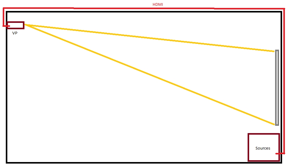

Je réfléchis à la mise en place d'un vidéoprojecteur, fixé au plafond contre le mur opposé à l'écran.
- avec une fixation plafond centrée, le fait de projeter légèrement vers le bas nécessite t'il un type de projecteur spécifique ou tous les projecteurs ont un réglage pour éviter de finir avec une image en trapèze ?
- niveau connectique je vais essayer d'intégrer le max dans le mur vu que la pièce est en rénovation, quels sont prises à prévoir pour déporter la source vidéo ? Je n'ai pas l'impression que l'HDMI soit une solution idéale, peut-être du RJ45 ? Faut aussi prévoir une prise de courant j'imagine ?
n°2311229

Pour un VP, le classique, c’est prise 230v et HDMI !
En fonction de la longueur, à voir de prendre du HDMI en optique (surtout au delà de 5m) ou alors du gros câble blindé :d

Twiddy
Posté le 04-08-2022 à 09:04:46  profilanswer
Genre ça en combo :
https://www.legrand.fr/sites/default/files/styles/400x400/public/ecat//LG-079279L-WEB-R.jpg?itok=Q1xMrY5Phttps://www.audiophonics.fr/33205-large_default/cable-hdmi-20-fibre-optique-hdcp-22-4k-hdr-arc-10m.jpg
Mais vu la taille du câble, ça ne passe pas dans une gaine de 16 ou de 20mm... Faut que je mette une gaine plus grosse et dédiée tout autour de la pièce pour passer l'HDMI ?
https://rehost.diberie.com/Picture/Get/r/82143
J'aimerais surtout avoir la possibilité de faire évoluer le câble en cas de nouvelle norme...

n°2311234
Twiddy
Posté le 04-08-2022 à 10:15:56  profilanswer
Ca a l'air compliqué de trouver un vp avec un rapport de projection >2, c'est si rare que ça où je m'y prends mal ?
n°2311246
aldayo
Posté le 04-08-2022 à 13:19:20  profilanswer
Ca se trouves mais pas à 1000€ :o
Pour le câble HDMI, le mieux c’est d’avoir l’ampli HC et les sources proches du canapé et d’envoyer vers l’avant que les câbles HP (droit/gauche/centrale)
Bien plus simple à faire et plus pratique à l’usage (meilleur lisibilité de l’écran de l’ampli, pas 5m à faire pou foutre un BR, etc)
n°2311250
Twiddy
Posté le 04-08-2022 à 13:55:00  profilanswer
Arf, c'est con car je me vois mal mettre le projecteur en plein milieu de la pièce et je n'ai pas une grande zone d'affichage (pièce mansardée)...
D'ailleurs pour l'ampli, ça se passe comment pour envoyer le son à l'ampli et l'image au vp ? Faut brancher source => ampli => vp et ça roule ? Pas besoin d'un montage source => vp => ampli qui nécessiterait d'autres câbles à faire passer dans le plafond ?
n°2311252
aldayo
Posté le 04-08-2022 à 14:17:44  profilanswer
Ben non, c’est le but d’un ampli HC : tu relis toutes les sources dessus puis tu ne tires qu’un HDMI vers le VP et les câbles vers chaque HP !
Et tu choisis ta source sur l’ampli : ça commute son + image !
Par contre, pas compris ton truc de foutre le VP en plein milieu de la pièce.
Je te parle juste de rapatrier les sources + amplis à coté du canapé (et donc non loin du VP), en face, il ne restera plus que l’écran et les 3 HP ! (Si tu fais un 5.1)
