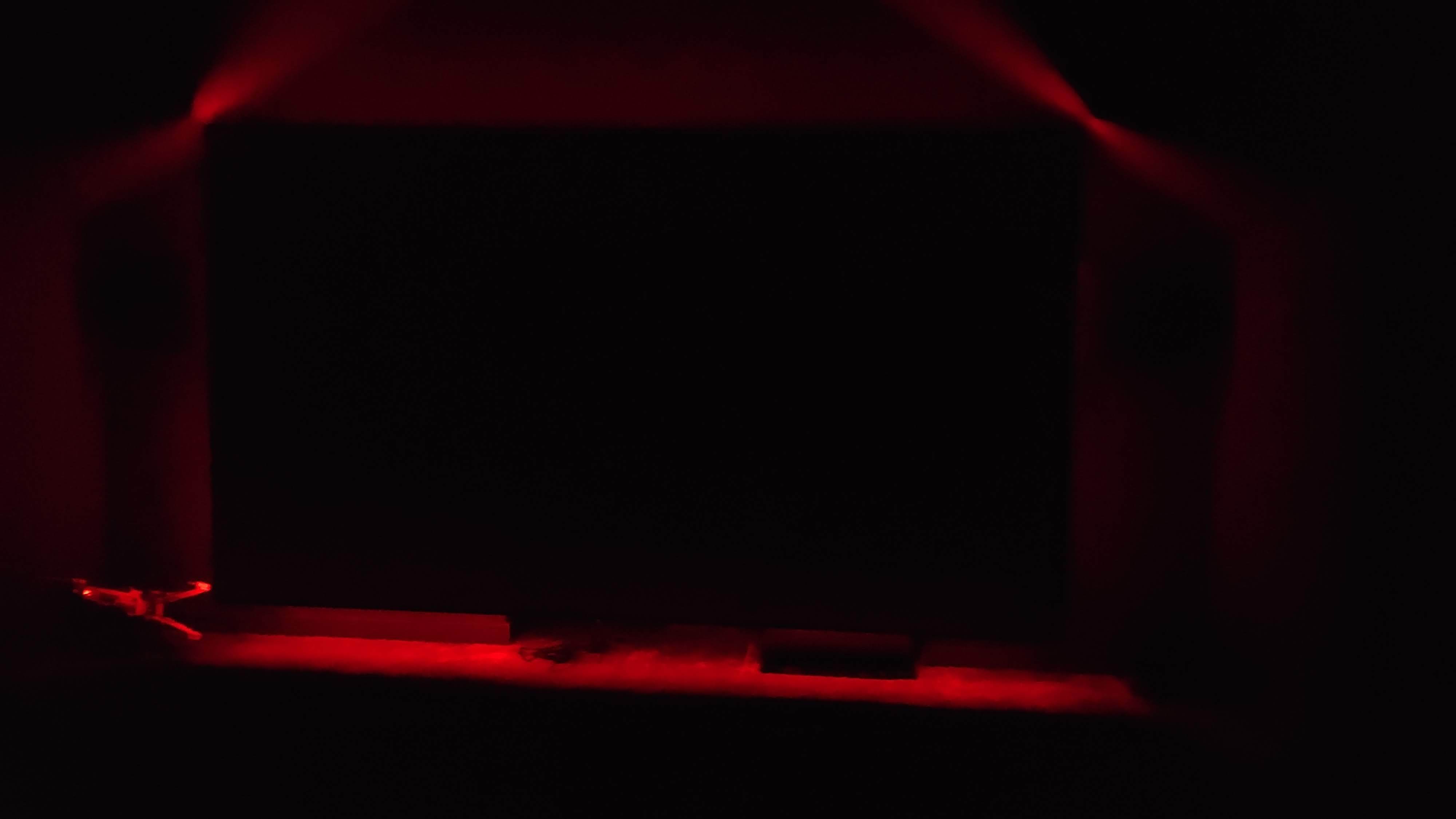

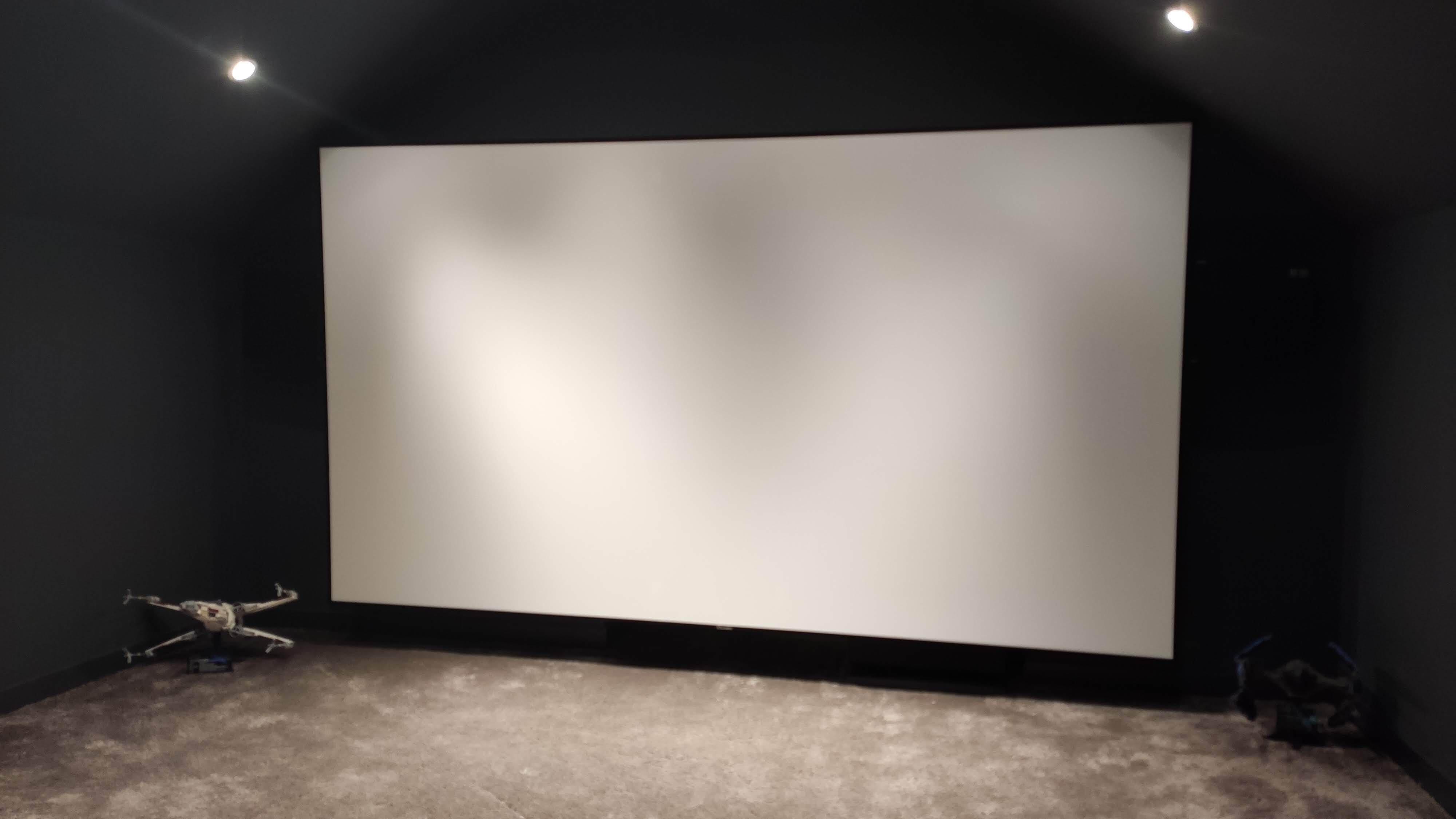

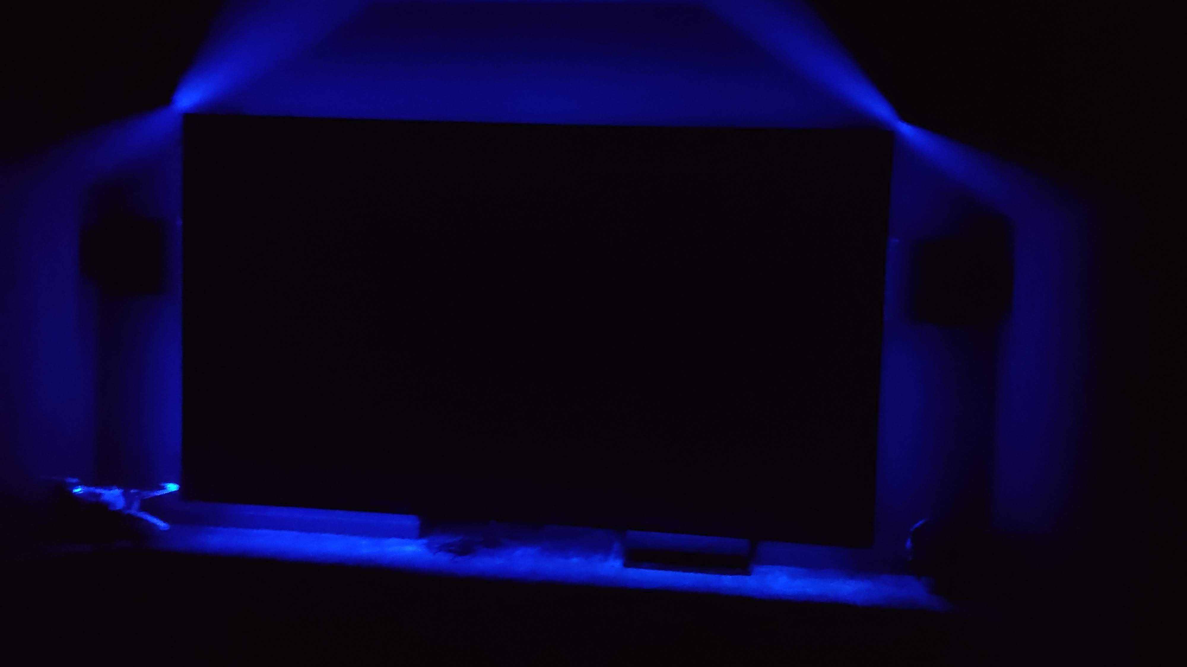

Pour rebondir sur le contraste et le mur noir derrière l'écran, pour améliorer le contraste on peut utiliser aussi des rubans leds qui fond un contour lumineux qui trompe l’œil et rend les noirs plus noirs. Le tout m'a coûté moins de 15 euros et 30 minutes à installer.
Avec mon JVC X500, j'ai trouvé le concept sympa.
Voilà ma salle (écran XY screen transsonore de base 2m50)
https://zupimages.net/up/22/15/oy5q.jpg
Et voilà ce que ca donne une fois allumé (sachant que je mettre la couleur que je veux via téléphone ou télécommande), désolé pour la qualité mais impossible de faire mieux avec mon téléphone.
https://zupimages.net/up/22/15/fafw.jpg
https://zupimages.net/up/22/15/uqs1.jpg
Généralement j'utilise le rouge qui rend mieux.
