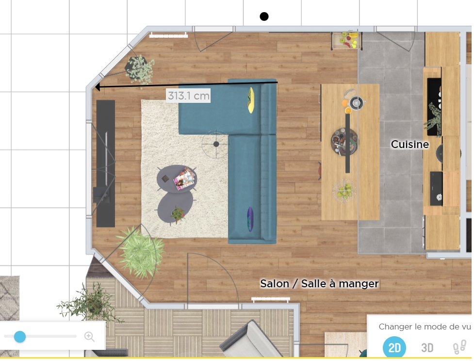

swysen
Posté le 04-04-2022 à 07:55:45  profilanswer
Drap,  :hello:
J'avais pour idée d'acheter une tv mais j'ai pas mal de contraintes sur le seul endroit où je voudrais installer cette dernière. Un ami m'a conseillé un vidéo projecteur. Mais il n'est pas très au courant de ce qui se fait actuellement sur le marché.
Si vous avez des modèles à me conseiller je suis preneur. Si il existe des modèles silencieux c'est encore mieux.
Budget max : 1000€,voir un peu plus si nécessaire
Full HD voir 4K
Je dois préciser d'autres critères ?
Merci d'avance

Pour commencer, est-ce que tu es conscient de toutes les contraintes apportées par un projecteur par rapport à une télé ? Notamment que le contraste est largement inférieur si ta pièce est de couleur claire, et il y a toute la connectique pour amener le hdmi à l'arrière de ta pièce et garder le son au niveau des enceintes à l'avant

Oui : la dispo de ta pièce, le recul du canapé VS le mur de projection.
Le budget pour la toile ?

Usage prévu, fréquence, niveau de WAF si madame doit utiliser seule le projo + l'écran motorisé, la nécessité de baisser les stores, éteindre la lumière, éteindre l'aquarium parce qu'il fait trop de lumière parasite, la possibilité de percer le mur ou plafond pour le projo et l'écran, tirer un câble HDMI de 15m tout autour de la pièce, etc etc.
Toujours motivé? :D

J'ai un peu le même souci de mon côté.
Nouvel appart, beaucoup de fenetres, pas de mur.
On veut éviter d'avoir un meuble tv + tv dessus qui obstrurait une fenetre, du coup la solution logique veut qu'on parte sur une toile qui se monte et démonte.
En me renseignant et d'après les retours que j'ai lu à droite à gauche on partirait sur de l'ust également. Mais qui dit UST avec pleins de fenetres dit écran qui coute une c**** (Vividstorm & co).
Donc en gros pour le budget de ce que je vois:
 - UST: xiaomi ou équivalent = 1000-1500€
 - écran associé = 1000-1500€
Ca fait un sacré budget !
Puis si on doit rajouter le prix du meuble pour encastrer tout ça...
n°2304564

Posté le 05-04-2022 à 10:07:59  profilanswer
Tu as bien résumé.
Tu peux aussi envisager un projecteur fond de salle + écran motorisé déroulable depuis le plafond, voire encastré dans le plafond, mais le budget décolle encore plus si la toile est "technique".
n°2304566

Si c'est en remplacement d'une TV et pas forcément pour faire projection cinéma tu peux peut etre partir sur un videoproj fixé au plafond avec un projecteur entrée/moyen de gamme, l'essentiel étant qu'il soit très lumineux.
Pour l'écran idem, pas forcément besoin de partir sur un écran technique ou très grand, un Oray peut faire le job, à 400 t'en as des motorisés voir 300 sur des bases de 2m.
En journée ça serait pas ouf mais regardable et le soir ça serait déjà très bien

Malheureusement pas possible de fixer le projo au plafond pour des raisons de WAF...
J'ai pensé à un projo sur le coté sur une étagère un peu discrète, avec lense shift mais avec un recul de 3m, je crois qu'il me faudrait un angle de 45° minimum. Aucune idée si c'est réalisable.
n°2304579
dafunky
Posté le 05-04-2022 à 11:52:49  profilanswer
je ne crois pas non. L'étagère est à 3m de l'écran, elle est devant ou derrière le canapé qui fait face à l'écran?
n°2304583
aluk
Posté le 05-04-2022 à 13:20:58  profilanswer
Derrière
n°2304584
dafunky
Posté le 05-04-2022 à 13:54:44  profilanswer
ça veut dire que ta tête est à 2.5m à 2.80m du mur? Donc 2.3m à 2.60m de l'écran qui est décollé du mur?
Message édité par dafunky le 05-04-2022 à 13:55:29
n°2304586
aluk
Posté le 05-04-2022 à 14:25:17  profilanswer
Voici comment est foutu notre salon... Le problème c'est la cuisine et l'ilot.
https://rehost.diberie.com/Picture/Get/f/68145
J'ai des prises à droite du canap et en face.
Peut etre simplement avoir un videoproj placé derriere la tete sur l'ilot, qu'on vire quand on mange. Ce serait le moins cher, mais ca veut dire avoir Box, et autres appareils connectés au videoproj près de cet ilot.
Message édité par aluk le 05-04-2022 à 14:32:51
n°2304589
deweychat
Posté le 05-04-2022 à 14:42:25  profilanswer
Non le vidéoproj à déplacer c'est nul niveau branchements et en plus faudrait refaire mise au point à chaque fois.
Et le mur du fond sera trop loin avec en plus (j'imagine) une suspension sur le trajet
Ecran déroulable en face du canap et UST sur le meuble parait etre le plus simple en effet.
Et visuellement les UST c'est pas moche, ça pourrira moins déco, d'autant que tout sera devant et que t'auras pas à tirer des cables partout
