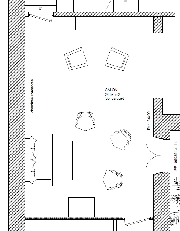

Bonjour à tous,
On est en train de concevoir notre salon et j'aimerai y placer un video-projecteur (que je n'ai pas encore).
J'ai récupéré récemment une toile motorisée Lumène Embassy 2 240c.
Le salon fait 4m x 6m et a cette disposition :
https://rehost.diberie.com/Picture/Get/t/65628
Les éléments immuables sont les suivants:
- L'accès intérieur se fait par la grande ouverture à droite qui donne sur l'entrée de la maison.
- La porte en haut à gauche est l'accès à la cave
- La porte fenêtre qui donne sur l'extérieur
- La cheminée bien sûr
- La porte en bas qui donne sur une chambre.
- Les murs seront blancs (non le tunnel noir ne sera pas envisageable).
- Plafond en dur à 2,75m.
Tout le reste n'a pas encore de position définie (notamment le canapé).
L'usage sera la plupart du temps des films et séries le soir. Côté sources, rien pour l'instant à part mon laptop, mais on pourrait imaginer ajouter quelque chose qui me permette d'avoir accès à des sources Internet (par exemple Amazon Prime) ou du contenu sur disque dur.
Côté budget, on est dans la gamme prolo pour le projecteur (autour de 1000€).
Enfin, fort WAF, qui demande à ce que son salon ne ressemble pas à une salle de réunion, donc avec les éléments les moins visibles possible.
Quelle est selon vous la meilleure position pour l'écran et le video-projecteur ?
Quel video-projecteur (l'occasion ne me fait pas trop peur) ?
Merci beaucoup !

En bon prolo, je suis passé de ça
https://www.amazon.fr/%C3%89cran-pr [...] 951&sr=8-9
A ça
https://www.amazon.fr/gp/product/B0 [...] UTF8&psc=1
C'est le jour et la nuit (enfin un écran qui gondole pas car pas assez d’œillets :o)
Je gagne une toile droite, sans plis, un passage de 100 à 120" bref, pour mon installation provisoire le temps de finir les travaux, ça ira très bien (j'aurai préféré 150" en 2.4:1 mais pas trouvé dans cette gamme de prix : c'était *10 mini :o )

Un UST serait une bonne solution (très grand WAF, peu de câble) mais plutôt 1500€ que 1000€
Message édité par aldayo le 13-03-2022 à 16:25:37
