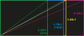

Je comprends pas, que le film soit en 16/9 ou 2:35 la longueur de l'image est la même, seule la hauteur varie à cause des bandes noires, ou alors tu parle de format 4:3 ?
https://qph.cf2.quoracdn.net/main-qimg-3a564edeacbde81c0e792b9a18a9a795-lq

dafunky
Posté le 28-02-2022 à 21:56:26  profilanswer
Alors on n'écrit pas 2:35 mais 2.35 qui est la contraction de 2.35:1 vs 1.85:1 vs 1.77:1 ( 16:9 ) vs 1.33:1 (4/3) [:cerveau dr]
https://encrypted-tbn0.gstatic.com/images?q=tbn:ANd9GcTUQv2UcYtnGZSICDab8kbrh3uXVFhekQvG0Q&usqp=CAU
Message édité par dafunky le 28-02-2022 à 21:57:00
