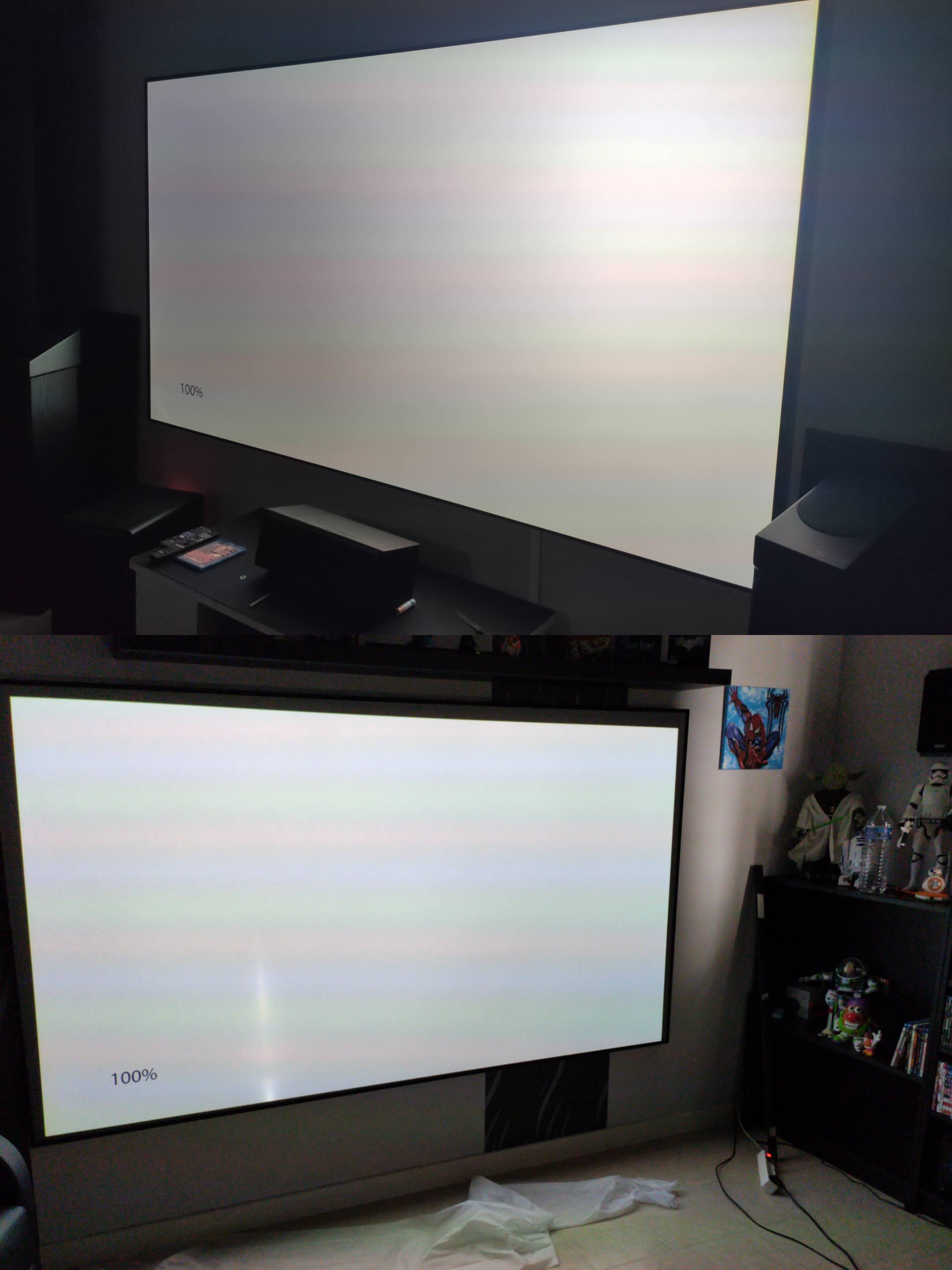

Je reviens ici pour un petit CR suite achat d'un nouvel écran.
Après tout le bien qu'on entend sur les écrans chinois, j'ai tenté l'expérience xyscreen pour un écran pet crystal en UST en 100".
Commandé le Vendredi 5 juin (Hong Kong), reçu chez moi (France) le 13 juin. Délai de production et de livraison impressionnant via Fedex.
Montage simple, finition correcte, le cadre est en velours. Comparé à mon écran xtremscreen, c'est le même style d'assemblage avec les mêmes procédés.
L'accrochage au mur est bien plus simple et permet de le décaler sur l'axe horizontal.
Je n'ai pas encore mis d'ambilight mais ça va venir.
Côté rendu de l'écran, il s'agit d'une toile UST à gain 0,8.
Impressionnant de constater le côté bas qui est lumineux et haut qui parait noir pour rejeter la lumière.
Au rendu avec mon VP actuel positionné en mode table, que dire.... Le hotspot est complètement invisible sur cette toile comparé à ma daylight 1.1 qui le met en évidence avec un VP à courte focale.
Ici base d'écran 220cm, VP à 2m80 le rendu est nickel. Pas de paillette, pas de hotspot. A noter une petite "perte" d'éclat de lumière mais l'uniformité de la lumière étant identique sur toute la surface, le rendu est bien plus agréable.
Je ferai un comparatif dans un mois et des mesures avec ma sonde.
Ne prêtez pas attention au placement actuel de l'écran c'est temporaire le temps de vendre mon ancien écran et recevoir le nouveau VP.
https://zupimages.net/up/20/24/yciv.jpg

Un petit comparatif :
https://zupimages.net/up/20/24/qr7l.jpg
Ne pas prendre en compte les ligne RVB sur l'écran.
En haut : Daylight 1.1, VP au plafond ratio 1.3
En bas : Pet crystal UST 0.8, VP sur table, ratio 1.15
Je me suis légèrement excentré pour mettre en évidence le hotspot sur cette mire SDR 100IRE.
Pour mon nouveau projecteur, je vais le commander dans le mois, j'attends du stock pour le Optoma UHZ65UST dans le cas contraire je ne sais pas trop lequel prendre encore. A moins que Greg me fasse don du CHiQ C8UT qu'il est en train de tester avec son gamut 100% rec 2020  :sarcastic:
Pour la pollution lumineuse, j'ai déjà prévu des idées pour éviter que le plafond réfléchisse dans toute la pièce. On verra tout ça dans un mois.
Message édité par oneil50 le 14-06-2020 à 10:14:16
Entrainement difficile = Guerre facile
