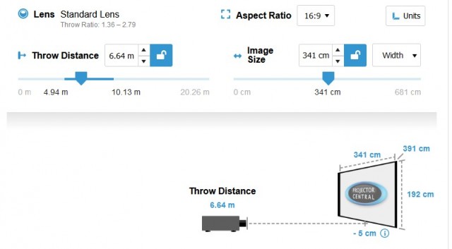

Bonjour.
Dans peu de temps j'accède à mon propre chez-moi et je compte dans les prochains mois acquérir un vidéo-projecteur.
Mon choix s'est arrêté sur le Sony VPL-270ES. Mais c'est un projecteur 4K.
Ma question est pour cette toile-ci : https://www.son-video.com/article/a [...] za-hd-240c si je projette à toute la base disponible soit 234 cm, est-ce que j'aurais bien la totalité de l'image dans son sens vertical ou est ce qu'il faut la taille au dessus ?
Je crois que j'étais arrivé à une conclusion avant mais j'ai quelques problème personnels actuellement et je ne réfléchis plus aussi bien qu'avant.
Merci :jap:

n°2214657
dafunky
Posté le 30-10-2019 à 22:09:45  profilanswer
Je veux bien t'aider mais j'ai pas compris "si je projette à toute la base disponible soit 234 cm, est-ce que j'aurais bien la totalité de l'image dans son sens vertical". Peux-tu reformuler? Perso j'aimerais bien savoir tes contraintes : distance projo/écran fixée? base d'écran fixée?

n°2214660
Ezechiel L​ydian
Chastaineur
Posté le 30-10-2019 à 22:52:59  profilanswer
Partons juste du fait qu'il n'y ait pas de contraintes pour le moment, c'est pour savoir sur quelle base de toile je dois partir pour avoir l'image en totalité dans le sens vertical, parce que c'est un projo 4K et donc pas au format habituel. :)
n°2214662
dafunky
Posté le 30-10-2019 à 23:03:27  profilanswer
C'est un projo 16/9 donc n'importe quel écran 16/9.

Ezechiel L​ydian
Chastaineur
Posté le 30-10-2019 à 23:11:42  profilanswer
nope.
https://www.son-video.com/article/t [...] 270es-noir
4K =\ Ultra HD
Là c'est bien un projo 4K. Et c'est justement ça qui me met le doute. Sur une toile 16/9 soit on projette l'image dans la totalité du sens vertical et donc il y a de légère bande noire sur les côtés, soit on porjette dans le sens horizontal et là l'imag est rognée en haut et en bas. Et mon choix est celui du respect de la source donc projeter dans tout le vertical.
Message édité par Ezechiel Lydian le 30-10-2019 à 23:14:34
n°2214665
aldayo
Posté le 30-10-2019 à 23:29:52  profilanswer
Ton raisonnement tient pas.
Si tu projettes sur la totalité en verticale, tu as l’image qui va dépasser sur les côtés (puisque 4096pixels de long au lieu de 3840)
C’est si tu projettes sur la totalité en horizontale que tu te tapes des bandes en haut et en bas !
Ça, c’est la théorie.
Toi, tu veux respecter la source : ça tombes rien, elle sont toutes en ultra HD 16/9 (donc 3840*2160) soit en CinémaScope 2,40:1 (3840*1650) donc un véritable 4K natif ne sert à rien (sauf si tu taffes dans l’audiovisuel et que tu travailles en vrai 4K ! )
Message édité par aldayo le 30-10-2019 à 23:32:45

Ezechiel L​ydian
Chastaineur
Posté le 31-10-2019 à 18:37:11  profilanswer
Je ne trouve pas de projecteur en vraie Ultra HD (je ne veux pas d'upscale) sans DLP.
Et dans le genre, le sony est le moins cher.
https://tof.cx/images/2019/10/31/02e82371b9ba2ce6e78e4152a5bd1e1e.md.jpg
https://tof.cx/images/2019/10/31/f387418f07d0f5914f8f4b722c173080.md.jpg
Le premier lien est au 16:9, le deuxième en 1:9
Si je me trompe pas, c'est justement parce qu'on essaye de projeter du 1:9 sur du 16:9 que l'image ne prend pas toute la surface de l'écran. A moins qu'il y ait un mode UHD auquel cas je m'inquiète pour rien.
Si je ne veux pas de DLP, c'est parce que je suis sensible aux AEC. Mais à voir, peut-être qu'avec des tri-DLP je n'aurais pas ce problème.
Message édité par Ezechiel Lydian le 31-10-2019 à 19:41:18
n°2214744
lazer127
Posté le 31-10-2019 à 19:57:21  profilanswer
1:9 ???
C'est quoi ce format, du ultra wide screen de 1 pixel de haut ? :o
Non mais arrête de te de prendre la tête, tous les projecteurs projettent en 16/9.
Achète un écran en 16/9 et tu es certain que l'image remplira parfaitement le cadre (modulo le recul et le zoom, que tu vas calculer avec le screenshot que tu viens de montrer)
En 4K natif (vraie UltraHD) et panneaux LCD, il n'y a que Sony et JVC à ma connaissance.
Après pour les films en cinemascope, tu auras des barres noires en haut et en bas, mais ça c'est normal, comme sur une TV.
(sauf si tu prends un écran en 2.35, mais dans ce cas ça devient compliqué quand tu veux regarder des films en 16/9, tu es obligé de jouer du zoom à chaque fois... il faut un projo à mémoire de zoom, comme le fait DTSman... mais dans ce cas, tu auras les barres noirs sur les cotés)
Bref, si tu ne veux pas te prendre la tête, il te faut un écran 16/9 comme tu avais linké au début.

yoyo4259 a écrit :
Salut, j'aimerais me prendre un projo mais j'ai du mal a cerner le modèle qu'il me faudrait, j'ai a peu près 3m80 de recul et j'aimerais une image de 2m/2m50 de base a peu près (actuellement j'ai une tv de 65" ~144cm de base). J'aimerais le mettre au dessus de mon canapé (et donc au dessus de nos têtes :D) a peu près a 1m50 de hauteur, est ce possible ? J'ai vu le optoma HD29H ou le acer g550 qui ont l'air de correspondre a mes besoins (input lag bas, HDR, support 4k, pas trop cher et bonne image). Pour le moment ca sera sur un mur blanc mais j'investirais sûrement dans un ecran en fin d'année. Qu'en pensez vous, si vous avez d'autres projecteurs a me proposer, n'hesitez pas :D
Salut,
3m80, c est le recul que j’ai à peu de choses près, 2 m de base tu sera vite déçu, je pensais faire 2,40 chez moi, beaucoup m’ont dit que je pourrais aller jusqu’à 3m.
J’ai acheté le projo compatible avec la taille image que je voulais 2,40 et la distance de projection que j avais 6,70, et j ai testé sur mon mur : finalement j ai acheté un écran de 3,05.
Je te conseille donc de songer à plus grand, entre 2,60 et 3, de calculer les projo compatibles avec cette base image et leur distance /au mur sans négliger le bruit, à 1,5 au dessus du sol juste derrière la tête c’est possible mais il faut trouver un projo silencieux !
n°2214790
chtit
R-CB5
Posté le 01-11-2019 à 10:37:05  profilanswer
+1 pour augmenter la taille de la base vu le recul dispo (si la piece le permet)
tu peut utiliser ce calculateur pour avoir quel projo permet quel taille d'ecran avec le recul dispo
si le projo choisi n'est pas dans la liste, il suffit d'indiquer son rapport de projection (c'est precisé dans la fiche technique du projecteur, rapport ou ratio de projection)
https://www.choisir-videoprojecteur.fr/calculateurs

Ok merci j'ai fait la simulation sur le site optoma, ça me dit 234-255cm de base, ça me parait pas mal. Les tests le disent silencieux, mais les gens parlent dun sifflement de la lampe.
Message édité par yoyo4259 le 01-11-2019 à 12:05:37
n°2214806
chtit
R-CB5
Posté le 01-11-2019 à 12:09:28  profilanswer
2.35 à 2.59m d'apres le lien que je t'ai mis au dessus ;) (en renseignant le ratio de 1.47 à 1.62 du projo)
le acer G550 à un ratio plus large, de 1.21 à 1.59, donc avec tes 3.80m de recul tu peut avoir une image de 2.39 à 3.14m de base ;)
Message édité par chtit le 01-11-2019 à 12:09:53

Je pense que 2m50 me suffiront, les tests donnent l'optoma un peu meilleur en qualité et les deux sont relativement silencieux. Par contre j'ai l'impression qu'il n'y a pas de prise optique, c'est dommage j'aurais bien branché ma barre de son dessus
