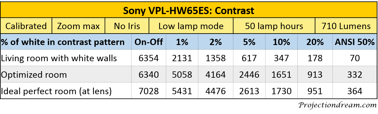

Alors c'est pas super compliqué, 4.2m de base c'est considéré comme une "très grande base", tu dépasses les limites de la plupart projecteurs grand public pour garantir une image bien contrastée. Ton problème n'est  pas que tu es loin, mais que tu projettes grand :
- Moins de lumière par cm², donc image plus terne
- Les défauts optiques sont démultipliés, moindre netteté, aberrations, etc.
- La pollution lumineuse venant de la pièce a un impact encore plus important sur l'image --> ça joue pas mal dans ton cas.
Ta marge de manoeuvre pour retrouver un bon contraste sans changer ta base :
- Mettre la lampe en mode haut, mais ça ne suffit pas
- Encadrer ton écran d'un tissu noir pour stopper autant que possible les réflexions
- Toute action qui pourra réduire les réflexions dans ta pièce : peinture matte (sombre si possible), tapis sombre, etc.
Ne pas oublier que la moitié de la performance du projo est perdue dans une salle non optimisée. Donc tu pourrais avoir une image de 4.2m très sympa avec ton W1070, mais pas dans une salle claire.
Voir ici : http://projectiondream.com/wp-cont [...] Curves.png
Et ici : http://projectiondream.com/wp-cont [...] -Table.png
Source : review du VPL-HW65ES sur projectiondream.com http://projectiondream.com/en/sony [...] projector/
Message édité par dafunky le 25-08-2016 à 12:12:55
