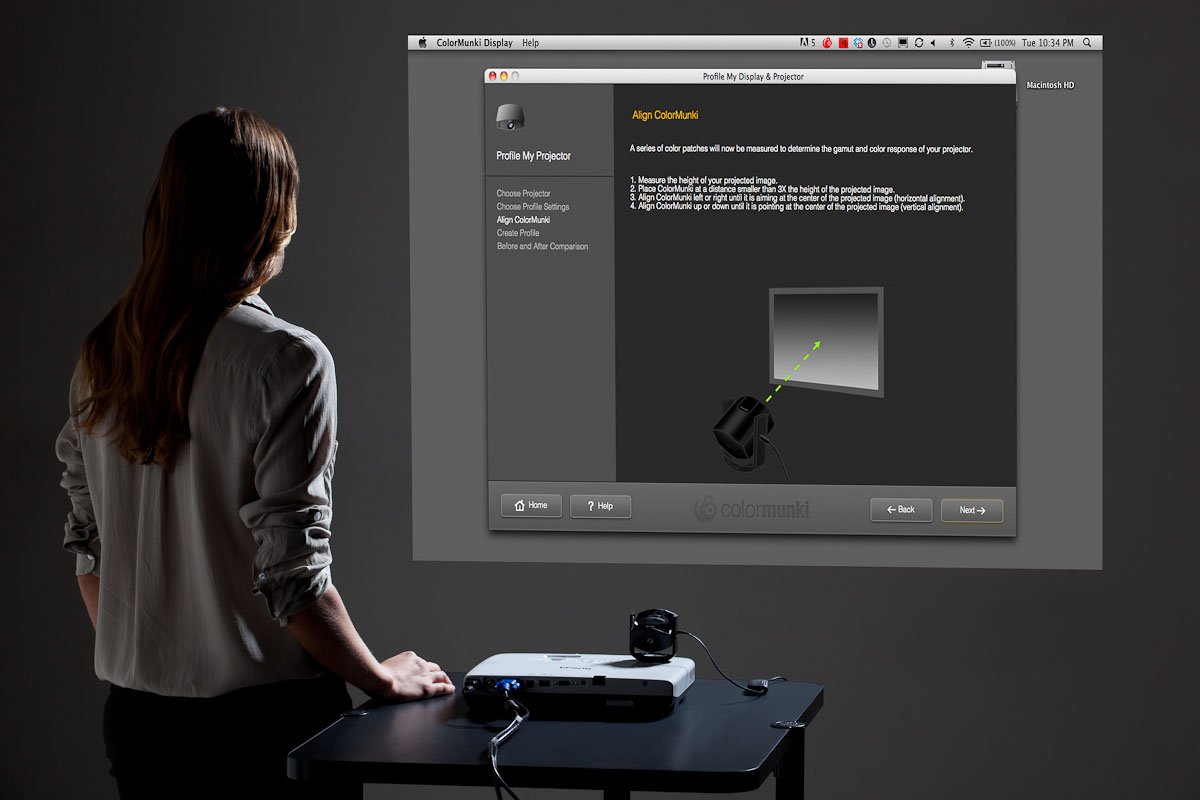

n°2030387
Dakans
pouet pouet
Posté le 14-04-2016 à 21:49:22  profilanswer
DTSman a écrit :
Question: Quelle sonde de calibration utilisez vous pour calibrer vos projos?
En soft de calibration je suis surtout familiarisé avec ColorHCFR qui est désormais compatible avec pas mal de sonde.
dafunky a écrit :
J'ai cru comprendre que les sondes de calibration adaptées à la projection ne sont pas légion. Perso j'ai fait ma calibration à l'oeil avec l'aide du soft HCFR, mais le sujet m'intéresse, par curiosité.
DTSman a écrit :
Jusqu'à présent j'utilisais la sonde du forum hcfr mais plus compatible avec les nouveaux projos faute de fichier étalon.
Comme sonde on m'a conseillé entre autre l'i1 pro compatible avec la dernière version de ColorHCFR. ça ne semble pas donné en revanche.
en compatible VP il y a des X-Rite, la i1 Display pro et sa petite sœur ColorMunki
physiquement les 2 sondes sont identique, hormis leur couleur, je ne sais pas si c'est la même sonde dans les 2 cas mais ça ne serait pas impossible, leur grosse différence elle est surtout sur le soft de calibration, moins complet pour la Munki, mais si c'est pour utiliser un autre soft ça n'a pas d'importance :o
https://images-na.ssl-images-amazon.com/images/I/61uG0gjgx6L._SL1200_.jpg
pour le prix, c'est une question de choix
Mieux vaut se taire et passer pour un con que de l'ouvrir et ne laisser aucun doute sur le sujet. (Coluche)

question de gout, non-calibré c'est réglé celons tes goûts, calibré c'est plus celons le réalisateur du film
http://blog.xritephoto.com/wp-content/uploads/2012/11/Screen-shot-2012-11-19-at-11.44.48-AM.png
