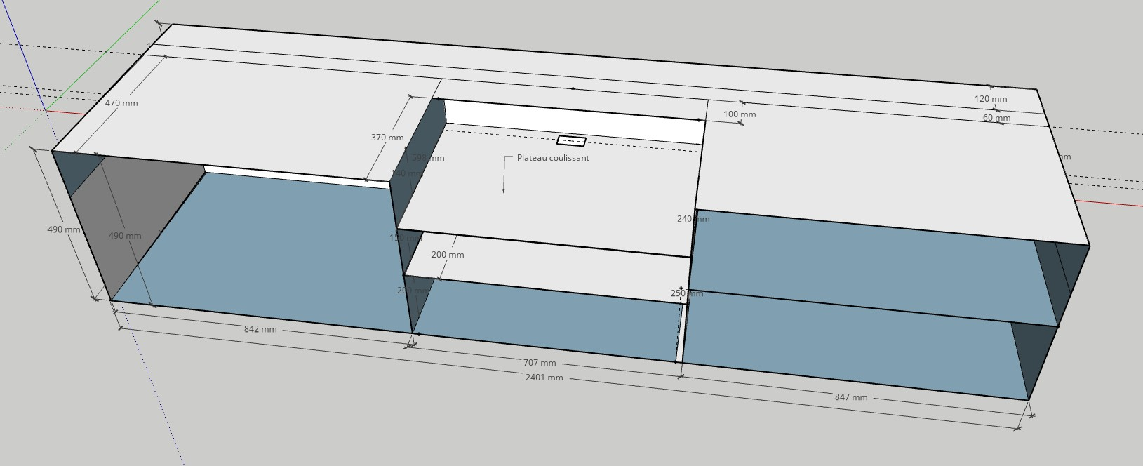

Possesseur d'un Fengmi 4k Pro depuis novembre dernier et d'un VIVIDSTORM S PRO 100 pouces depuis décembre, je viens de recevoir le meuble que j'ai fait faire sur mesure pour accueillir tout ce petit monde. J'ai réalisé un schéma approximatif en 3D sous Sketchup, le point d'orgue étant de ne pas faire des niches et trappes plus petites que les dimensions indiquées. Après, si ça ne respectait pas au cm ce que j'avais mis, pas grave.
Le meuble a été réalisé par des artisans professionnels dans la métallurgie et la réalisation de meubles en bois. Le tout fait 140Kg (un bon gros bébé donc :D), avec peinture thermolaquée. Je ne peux par contre pas vous donner d'idée de prix, je ne le connais toujours pas, j'attends la facture !
Je l'ai reçu hier, j'ai fait un branchement de sauvage, juste pour tester hier soir et faire quelques photos. Pour le son, on est sur un vieil ampli Yamaha (que je dois changer, il m'en faut un avec 2 sorties HDMI), une centrale Klipsch R-34C & une paire de KEF LS50. Le caisson Yamaha sur le côté n'est pas encore branché et je cherche de petites enceintes arrières (WAF proof, donc dans les mêmes couleurs) pour aller avec cette installation. Pour la TV, c'est une Samsung The Frame 55 pouces et le tout est lié à une Shield 2019 pour la partie multimédia.
Le plateau du vidéo projecteur est coulissant et j'ai mis 4 Plate-forme de Levage (https://www.amazon.fr/gp/product/B08D7L9KT5/) dessous pour régler la hauteur et l'inclinaison du projecteur. J'ai volontairement choisi de faire comme cela pour me laisser plus de flexibilité dans le réglage du projecteur et si jamais je devais changer de modèles dans les mois à venir. Derrière l'ampli, on trouve un onduleur, le boitier de la TV Samsung, un routeur Xiaomi AX3600 et à venir, un NAS et un switch Gigabit.
Le reste du meuble servira de bar, à gauche les bouteilles, à droite les verres et la vaisselle qui s'y rapporte.
Voilà, vous savez tout je pense,

Merci pour le partage SplitForm, sacré meuble que tu viens de créer ! Je serait curieux de voir le prix final juste par curiosité. Ce genre de meuble fait par un pro pourrait m'intéresser.
L'idée de la plateforme de levage pour chaque pied est également une très bonne idée.
N'hésite pas a poster quelques photos une fois tout finalisé et en projection !
