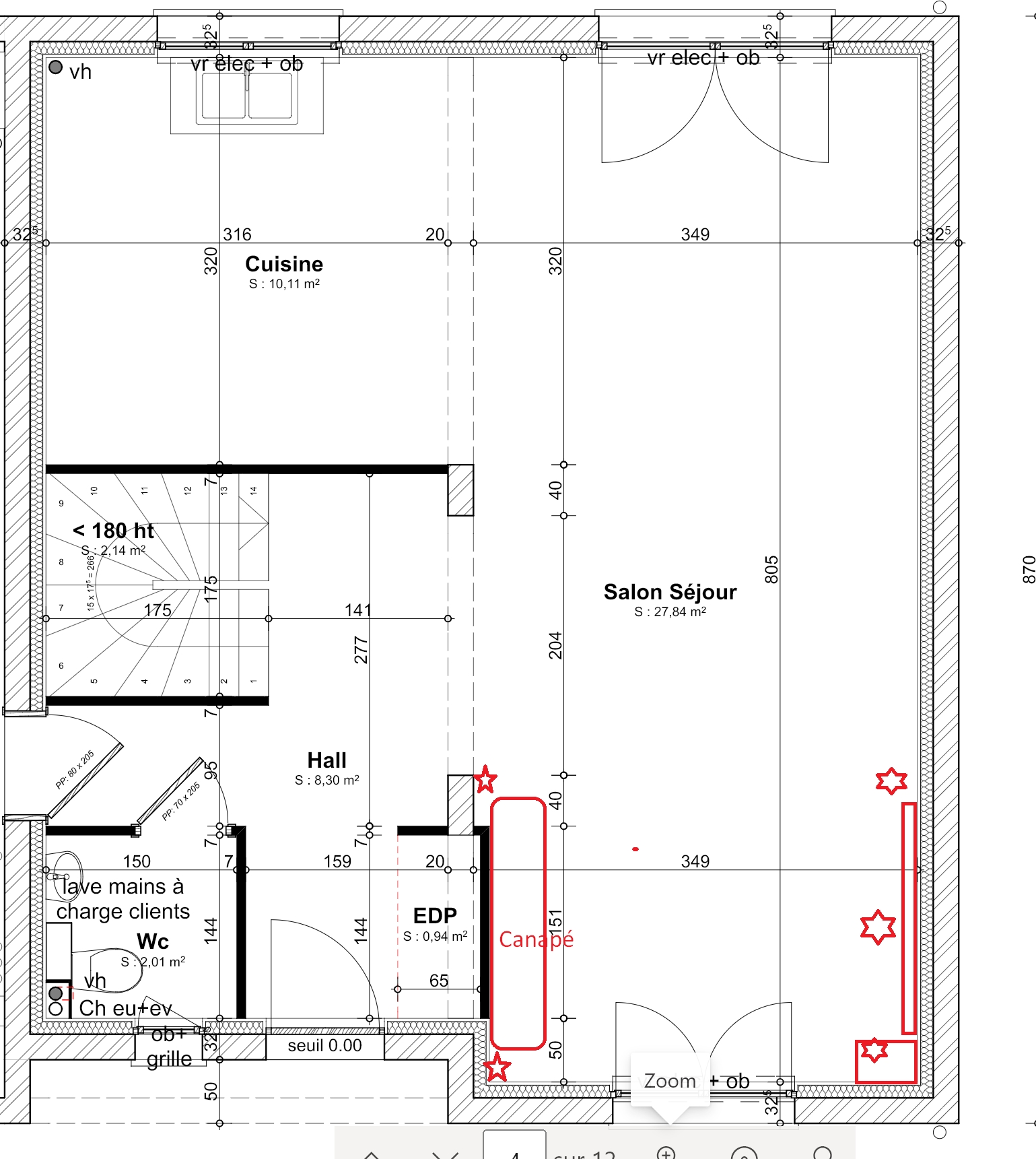

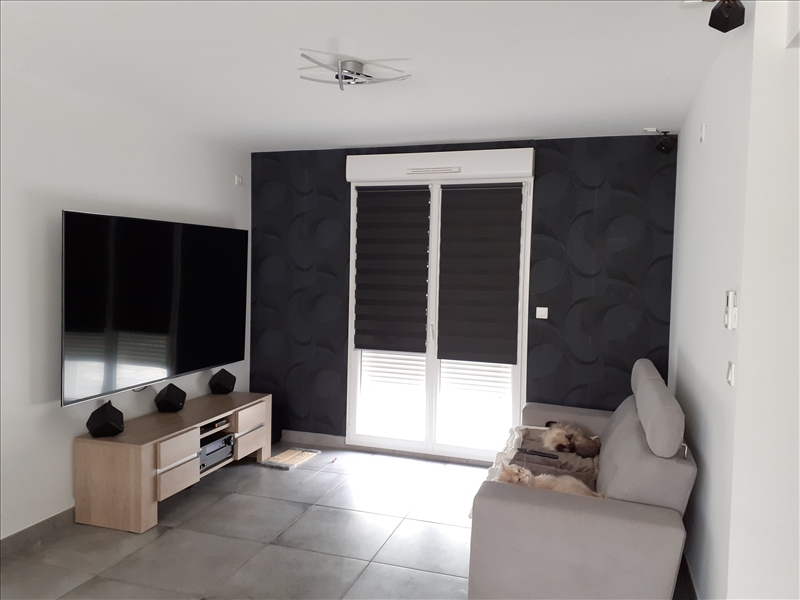

Salut,
J'ai emménagé dans un nouvel appartement et j'utilise une chambre comme salle TV dédiée.
J'imaginais remplacer mon système stéréo par du 5.1, mais j'ai un doute sur l'intérêt compte tenu de la configuration de la pièce. Nous avons installé un canapé méridienne collé à un mur pour laisser un accès au placard de l'autre côté (cf. photo). Le risque c'est d'avoir l'enceinte arrière gauche collée aux oreilles si l'on est installé dans la méridienne.
Vous avez déjà géré des installations HC dans ce type de configuration ?
Au pire je reste avec mon stéréo, mais bon c'est un peu dommage pour l'expérience cinéma.

n°2302586
ojbow
Careful with that axe, Eugene.
Posté le 12-03-2022 à 13:00:41  profilanswer
Moi j'ai quasiment la même config, j'ai plus de recul (et j'ai un video proj). En centrant plus ton canapé ca peut carrément le faire, mais si pas possible ca va marcher quand même, de toute façon il n'y aura vraiment que la place située entre les surround qui sera optimale, ou plutôt la place où tu vas mettre ton micro pour calibrer ton ampli. Celui qui sera sur la méridienne aura pas la meilleure expérience c'est sur, mais bon sur un film le gain du 5.1 sera là pour tout le monde.
La paix soit sur ta couche...

n°2302676
emppapy
Posté le 13-03-2022 à 11:31:54  profilanswer
Ok merci ! Je vais franchir le pas alors.
Je recherche plutôt des enceintes compactes car je n'aurai certainement pas la place pour les colonnes.
https://rehost.diberie.com/Picture/Get/r/65564
Avez-vous des conseils ? J'ai aujourd'hui un ampli Yamaha RX-V481, mais je changerai certainement quand je changerai de TV pour avoir la compatibilité HDMI 2.1.
J'imaginais un ensemble Focal Sib par exemple. https://www.son-video.com/article/h [...] 5-1-2-noir
La pièce n'est pas bien grande (11m², même moins en excluant le placard), la puissance requise devrait donc ne pas être trop importante.
Je me demande aussi où je vais bien pouvoir positionner la centrale. Je ne pense pas avoir la place dans la niche du meuble TV.
n°2302677
katkar
Posté le 13-03-2022 à 11:36:32  profilanswer
TV au mur comme il se doit et la central sur le meuble ... !
Par contre ton futur ampli va bien cuire dans le meuble si tu t'occupes pas de sa "ventilation" !
